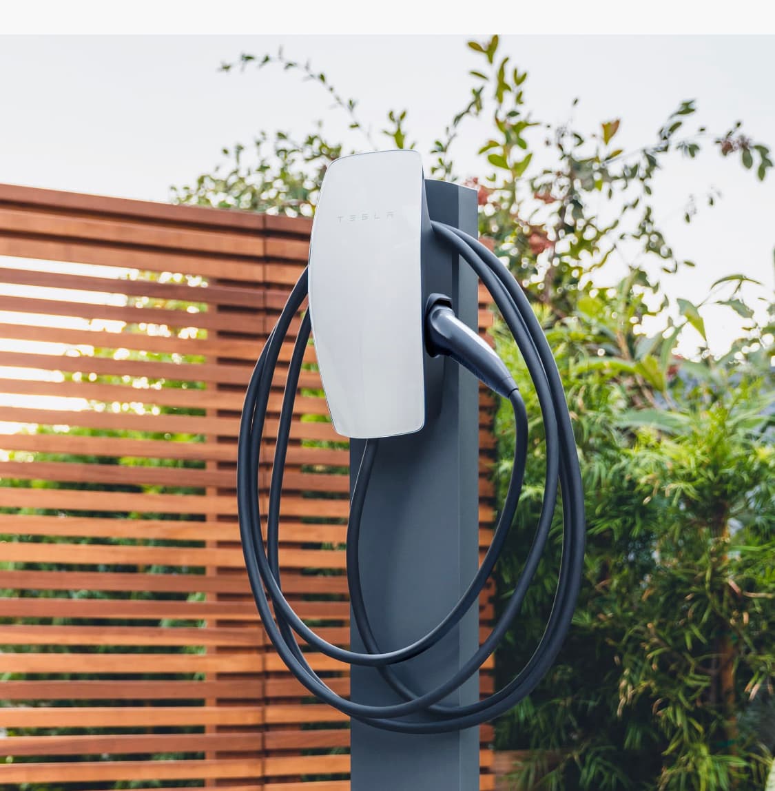

Wenn Du nicht vor hast Photovoltaik auf Dein Dach zu packen, dann ist der Tesla Charger klasse.
Er hat einige Vorteile, die man schätzen lernt, wenn man die Kiste hat
  • Tesla-Knopf (wenn man den kennengelernt hat will man ihn nicht mehr missen)
  • fest angeschlagenes Kabel (rausholen, stecken, wegpacken ist auf Dauer sehr nervig)
  • Optik (schlankes, praktisches Design)
  • Kabelmanagement (Das Kabel lässt sich super um die Wallbox aufwickeln; zusätzlicher Haken ist nicht erforderlich )
  • seitliche Steckergarage (die meisten WB haben es vorn und dann steht der Stecker im Weg)
Ist alles Geschmacksache, aber ich finde man bekommt viel für sein Geld.

Tesla Gen 3. Preis-Leistung optimal, super ausgestattet, immer Update verfügbar, einstellbar, Öffnungsknopf, für 500 Euro gibt es nichts besseres
