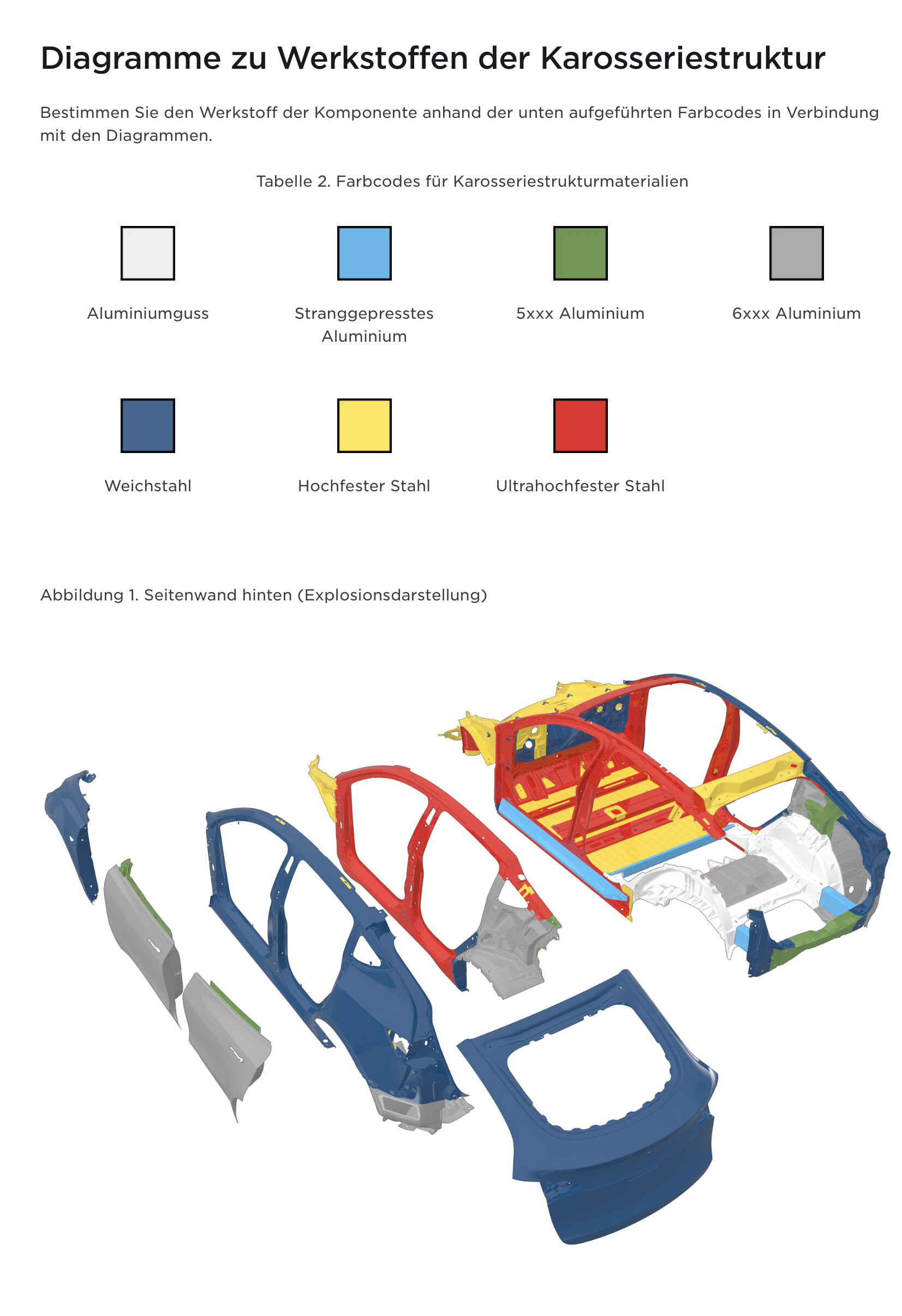

Die Abbildung im [Werkstatthandbuch (Collision Repair Procedures Manual – Registrierung erforderlich) zeigt es:

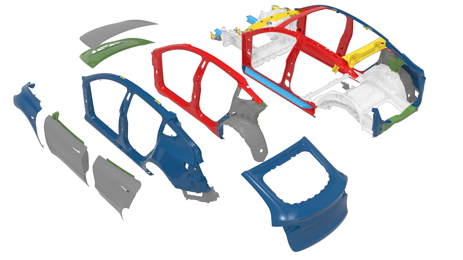

bzw. Fahrzeuge mit Structural Pack:

Danke schon mal für die zahlreichen Antworten. Wenn ich mir das Explosionsbild von Stefan D ansehe, so müsste ich die Motorhaube und die Türen nicht machen, da aus Aluminium.
