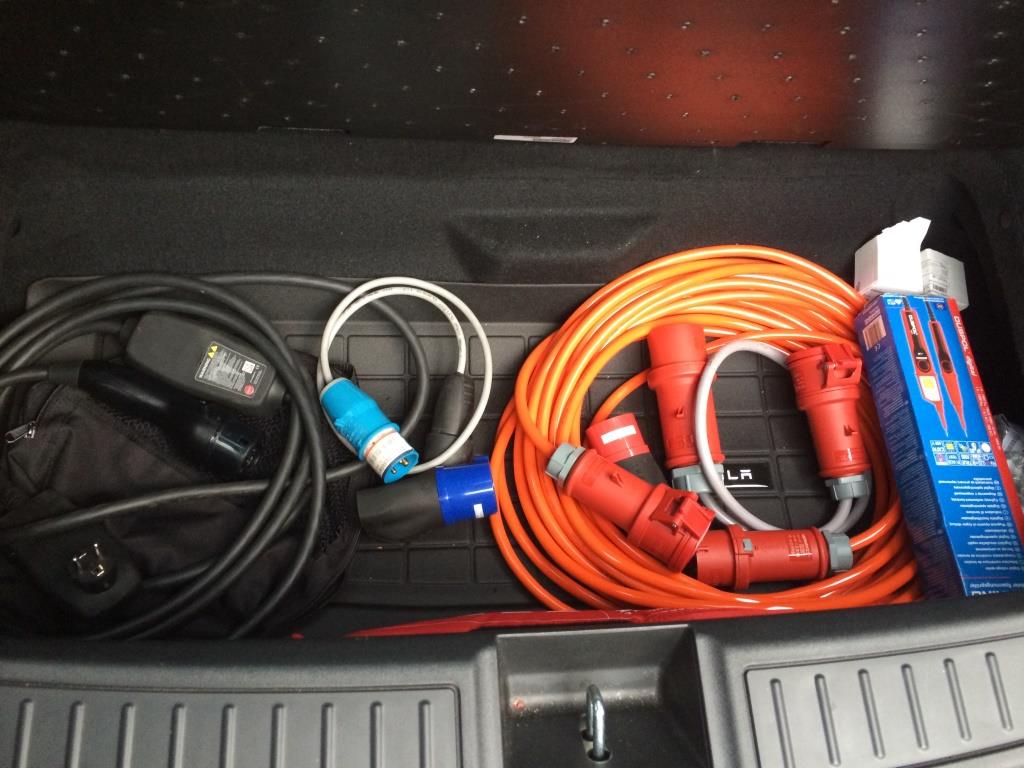

Update: Inzwischen habe ich mir zwei CEE-Verlängerungen zugelegt, und zwar einmal 5 m CEE 32A/400V 5x4 mm² und einmal 10 m CEE 16A/400V 5x2,5 mm². Zusammen mit meinem (abgesicherten) Adapter von CEE32 auf CEE16 kann ich nun praktisch überall, wo es rote Dosen gibt, meinen Tesla UMC anschließen und mit 11 kW laden.
Dazu noch folgende Überlegungen: Der Adapter ist ein „Brick“, den man nicht direkt in die Dose stecken kann. Eine CEE32-Verlängerung ist daher zur Verwendung des Adapters prinzipiell notwendig. Andererseits kann ich, da ich mir die mobile Wallbox bis jetzt gespart habe, sowieso nur mit maximal 11 kW laden. Daher genügt ein kurzes CEE32-Kabel. Im Grunde hätte auch 1 m gereicht, 5 m sind aber auch noch sehr handlich. Das längere CEE16-Kabel kann ich wahlweise mit oder ohne Adapter verwenden. Ich habe mich für 10 m entschieden, man könnte das aber auch noch länger wählen, da 5x2,5 mm² weder schwer noch sperrig sind. Zusammen mit dem Kabel am UMC komme ich so auf 15 m an CEE16 oder 20 m an CEE32. Ich habe die Kombi erst einmal eingesetzt und ohne Probleme in 8 Stunden 80 kWh durchgeschickt (Ankunft mit 7 km Range + Ladeverluste).

Zudem ist fast mein kompletter Frunk mit der Ladebox, Adaptern und Verlängerungskabeln voll: man könnte es ja irgendwann mal dringend brauchen!
… bisher kam nur ein 20m Schuko-Verlängerungskabel zum Einsatz :wink:

Ich habe keine, nicht mal eine Schuko Verlängerung dabei. Aber eine CEE 16 Verlängerung und 32er Adapter. Aber noch nie gebraucht, nur Typ2.

Meine Box habe ich auch unten im Kofferraum. Ich würde auch nicht sagen, dass sie unnötig ist - genau wie mein 12 m Typ 2 Kabel. Ist halt wie ein Ersatzrad: Man hofft, dass man es nie braucht. Ups haben wir ja auch nicht - muss unbedingt bei Tesla in Frankfurt das Dichtkit kaufen :unamused:
