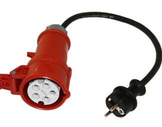

Diese mobile Ladebox besitzt ja einen CEE 32A Stecker und ich überlege nun, ob ich sie überall anschliessen kann mit dem Inhalt der Tasche. Dabei ist mir aufgefallen, dass ich nicht weiss, ob ich die mobile Ladebox an eine Schuko-Steckdose anschießen kann?
Geht das mit einem solchen Adapterkabel?
Ist es ein Problem, wenn die Box dann nur noch 1-phasig gespeist wird?
Reicht es aus, wenn ich im MS bei Anschluss an eine Schuko-Steckdose vorher den Ladestrom auf 13A runterstelle oder sollte ich auch an/in der Box den Strom begrenzen?

ich halte solch einen Adapter für problematisch. Du könntest (und würdest wahrscheinlich) den Schuko-Stecker und das Kabel mit 16A Dauerstrom belasten. Schuko darf nur mit maximal13A Dauerstrom belastet werden! Gefährlich wird es erst recht, wenn du davor noch einige Meter Verlängerungskabel hast (schlimmstenfalls auch noch als Kabeltrommel aufgerollt).
Wenn wir unbedingt an Schuko laden müssen, sollten wir bauseits sicherstellen, das nur maximal 13A fließen können. Tesla macht das durch die Beschränkung auf 13A bei Benutzung des UMC-Schuko-Adapters.
Nein würde ich natürlich nicht!
13A oder sogar 10A würde ich beim MS einstellen.

c) CEE16 Adapter auf Schuko Stecker: [url]CEE Adapter Schuko Stecker auf CEE 16A Kupplung Starkstrom Kabel Sirox, PCE | eBay

zu c) diesen Adapter habe ich mir für folgenden Anwendungsfall besorgt: Wenn die 20m-Schuko-Verlängerung nicht reichen sollte, dann schließe ich diesen Adapter an und gehe auf die weiteren 20 m 16A-CEE-Kabel und dann über das UMC in den Tesla. Dann komme ich auf 40m + 6m UMC, also rd. 46m. Das muss wirklich für alle Anwendungsfälle reichen. GANZ WICHTIG FALLS DAS IRGENDJEMAND NACHMACHT: In diesem Fall MUSS der Ladestrom MANUELL im Tesla auf 13A oder weniger reduziert werden. Bei den standardmässig angezeigten 16A qualmt sonst die Schuko-Steckdose bzw. die Schuko-Stecker/-dosen ab, weil diese eigentlich nur für 10A gedacht sind und Tesla ohnehin mit 13A „sportlich“ ist. Denn der Tesla kann logischerweise nicht erkennen, dass vorweg nur Schuko hängt. Der denkt dass das eine reine CEE-Verbindung ist ! Also VORSICHT !! Ich habe diese 46 m Länge zusammengesteckt und mit 13A geladen. Funktioniert problemlos.
