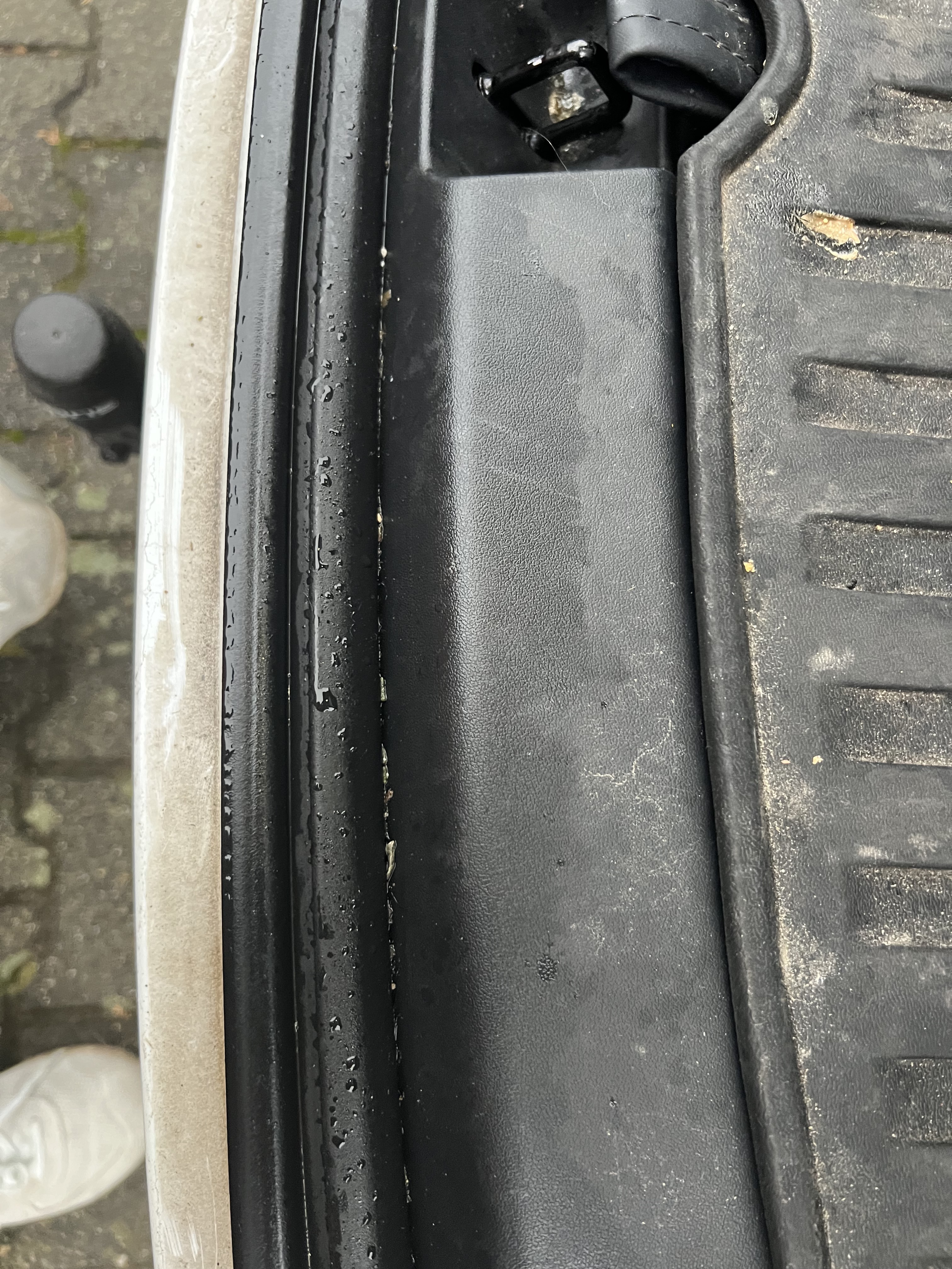

Ich hab den Wagen heute früh zum SeC gebracht, meinen Leihwagen bekommen und bin auf die Arbeit gefahren. Gerade kam schon direkt der Anruf, dass das Problem behoben wurde und ich das Fahrzeug heute wieder abholen kann. Ich bin dann bei der nächsten längeren Autobahnfahrt im Regen gespannt ob der Kofferraum dicht ist.
In der App steht zu den Reparaturarbeiten folgendes:
-Heckklappe eingestellt
-Probefahrt durchgeführt
-Fahrzeugwäsche durchgeführt
-Mit Hochdruckreiniger wasser
eintritt geprüft
i.o
EDIT: Habe mich bei der Abholung noch mit dem Service-Mitarbeiter unterhalten und er meinte, dass die Heckklappe nicht richtig eingestellt war (beim schließen nicht richtig zugezogen wurde) und der Wassereintritt unten durch den Spalt der Heckklappe kam.

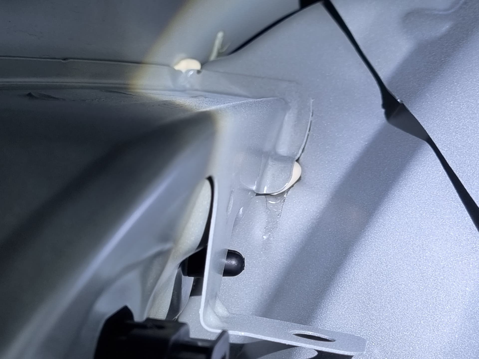

Der Fehler lag an einer defekten Klebestelle der Heckscheibe, dadurch lief das Wasser in die Verkleidung. Im Fahrzeug war alles nass und das Wasser lief aus der Verkleidung der Heckklappe.
Heckscheibe wurde neu eingeklebt und die Verkleidung getrocknet.

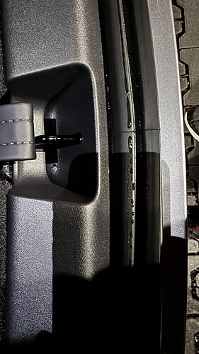

Echt übel aber bei mir konnte ich selber die Stellen finden wo das Wasser reinkommt. Habe aber dafür die Verkleidung des Kofferraumdeckels entfernt. Hab am 11.01 beim SeC Termin. Mal sehen was die dazu sagen. Ist bereits der 2. Termin

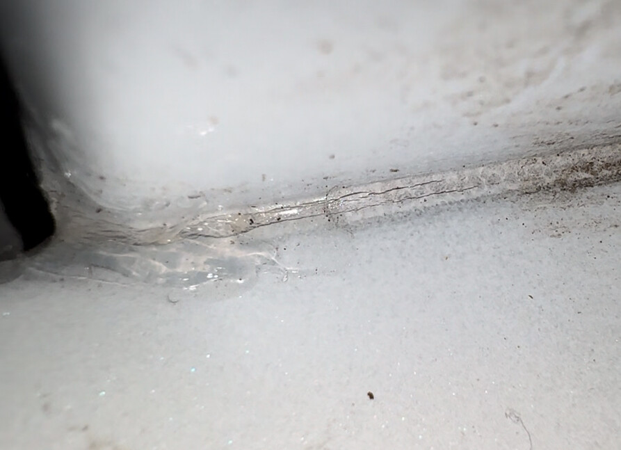

Wie schon im vorherigen Post gesagt liegt es an der Dichtmasse am Kofferraumdeckel. Sie haben diese bis „hinter“ die Rückleuchten ausgebessert. Es sieht zwar nicht schön aus & wirkt aus meiner Sicht vom Material her sehr weich, aber ich hoffe es ist etwas langfristiges. Es ist eine durchsichtige Silkonartige Masse. Ich hoffe das es sich um „spezielle Karosseriedichtmasse & nicht um normales Silikon handelt :sweat_smile:. Ich werde es weiter beobachten und gegebenenfalls weitere Rückmeldungen geben.
Eins kann ich aber Gewiss sagen! Bei „meinem Fahrzeug“ war nach kürzerer Distanz bereits alles Klitsch Nass. Daher bin ich soweit erstmal zufrieden wenn alles hält :blush:.
Viele Grüße
Wird wohl eher Acryl sein, damit ggf. überlackiert werden kann. Vermute ich zumindest.
Überlackiert soll da nicht mehr werden :sweat:.
Haben die das wirklich über die Verschmutzungen einfach drüber gematscht, oder sieht das nur so aus?
Muss ich nochmal prüfen, kann aber auch neuer dreck sein vom fahren.
Sieht wirklich wie gewöhnliches Silikon aus. Erfüllt auch mit Sicherheit seinen Zweck. Man hätte das Ganze aber auch ordentlich machen können.
Reinigung der Fläche wäre zumindest mal die absolute Grundvorraussetzung und das Silikon sauber abziehen.
Also ein klein wenig mehr Mühe hätten sie da schon reinstecken können.
