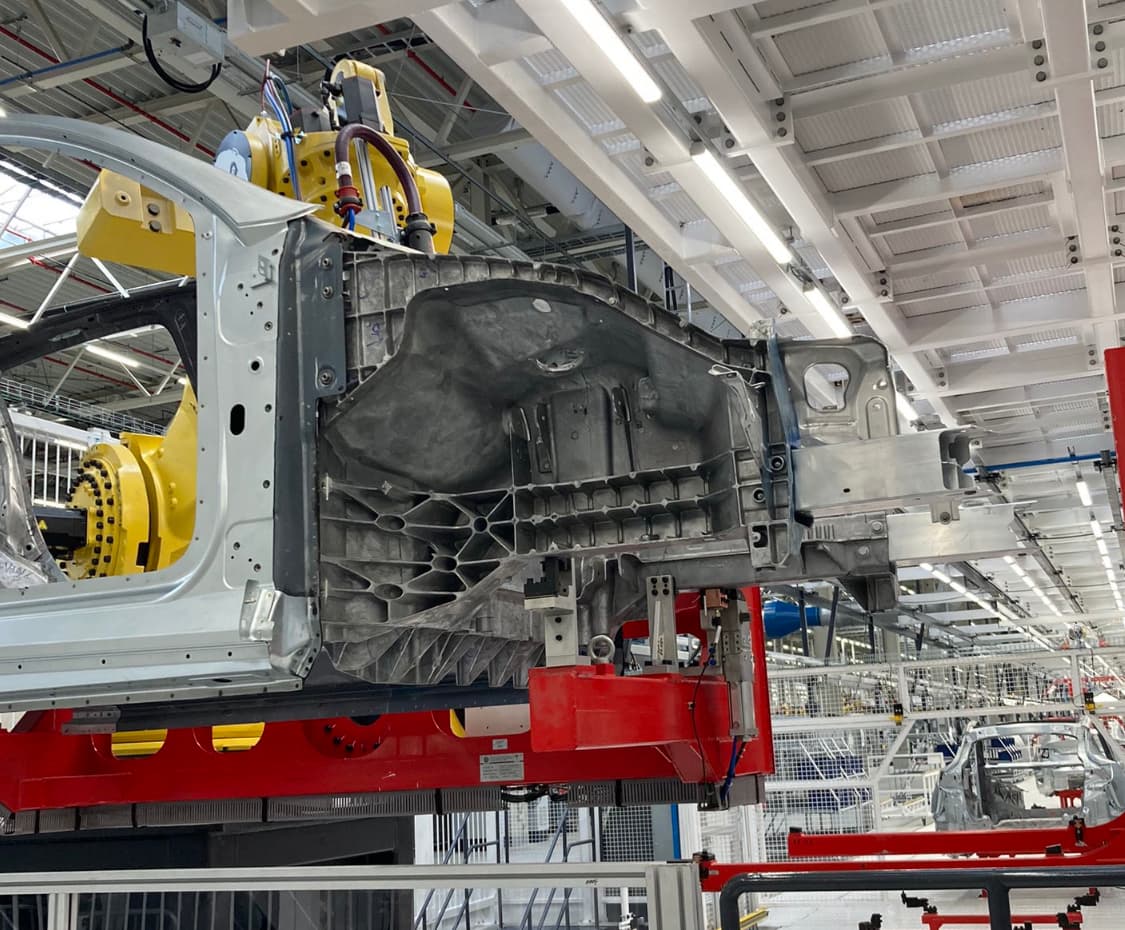

Gut, dass die Model Y aus Deutschland vorne und hinten aus einem Aludruckgussteil sind.
