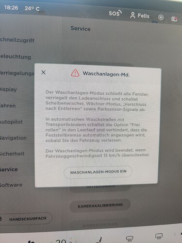

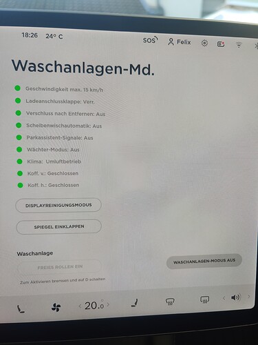

Moin zusammen,
heute musste mein weißes MY nach den ersten paar hundert Kilometern mal in eine Waschanlage da sich das halbe, Tierreich der Mücken und Fliegen auf der Motorhaube verewigt hatte und bei dem warmen Wetter heute in der Sonne einzutrocknen drohte.
Also, das ganze war ein Mr. Wash, neuste Generation mit Förderband (ohne diese Führungsdinge die das Fahrzeug drücken) und sehr modern.
Zu aller Erst musste ich feststellen, dass der Waschanlagen Modus nur in P zu aktivieren ist.
An sich ist das eher unpraktisch, da ich da den Scheibenwischer vorab deaktivieren musste, da dieser beim Vorsprühen der Insektenentfernungs-Lösung schon sonst losgelegt hätte. Ich hätte es toll gefunden den generell unter 15km/h aktivieren zu können stattdessen, da sich kein P anbot heute da ich quasi durchgerollt bin und keinen Stopp mehr hatte vor der Waschstraße.
Einmal auf dem Band angekommen bin ich dann in P, das gab Chaos da dies die Feststellbremse ausgelöst hat und das Fahrzeug anfing auf dem Band zu ruckeln, als das Band sich bewegte und das Fahrzeug versuchte gegenzuarbeiten. Doof gelaufen. Hätte ich vorher machen sollen. Aber mein Verständnis war, dass in dem Modus das Fahrzeug in N sei und ich ja hätte gar nicht mehr zum Band fahren können.
Das Fahrzeug hat trotz Waschanlagen Modus diverse Male gewarnt, dass Objekte zu nahe kommen würden. Ich konnte während der Wäsche noch per Knopfdruck auswählen, ob die Spiegel eingefahren werden sollen, was ich nicht getan habe.
An sich hat alles super funktioniert, nur hatte ich verstanden, dass das Fahrzeug in dem Waschanlagen Modus auf N geht. Tat es aber nicht. Es ging auf D und aktivierte dabei die Feststellbremse. Das war suboptimal da es diverse male Geruckel gab in der Waschstraße, das das Fahrzeug aktiv „gegen die Fahrbewegung vom Band“ gegengearbeitet hat. Das hatte ich wirklich anders verstanden und war etwas verwirrt. Vielleicht war ich zu doof, vielleicht hat das Fahrzeug sich aber einfach auch nur nicht wie erwartet verhalten da es in D statt in N gewechselt ist.
Hätte die Waschstraße nur ein einseitiges Förderband gehabt, hätte es Chaos gegeben da das Fahrzeug sich irgendwann quer gestellt hätte wahrscheinlich mit Feststellbremse angezogen. Ich muss es die Tage nochmal probieren :smiley:
An sich aber ein super Sache der Modus, wenn er denn funktioniert wie er soll :wink:

Laut changelog macht der Modus folgendes:
Fenster werden geschlossen
Charge Port verriegelt
Scheibenwischer deaktiviert
Sentry-Mode deaktiviert
Türen verriegeln beim Verlassen deaktiviert
Parksensoren bzw. die Signaltöne deaktiviert
N-Stellung wird aktiviert
Automatische Parkbremse wird deaktiviert
Der Trick ist: Auf dem Waschanlagen-Bildschirm muss man noch zusätzlich den Knopf „Freies Rollen Ein“ drücken. Der schaltet im Grunde einfach nur auf „N“.

Habe es heute ausprobiert: ja, man kann das Handy getrost mitnehmen, wenn man aussteigt. Die Bremse wird nicht automatisch betätigt und der Wagen lässt sich schön vom Band durch die Waschanlage ziehen. Man sollte aber den Ablauf vorher mal auf einem ebenen Parkplatz ohne Gefälle ausprobieren, denn wenn der Onkel von der Waschanlage sagt, dass man korrekt steht und aussteigen soll, muss es schnell gehen: zuerst auf P schalten, um den Modus überhaupt aktivieren zu können. Dann den Bestätigungsbutton drücken, dann auf die Bremse treten und auf D schalten, damit man überhaupt den Freies-Rollen-Modus per Button aktivieren kann. Dann kann man aussteigen. Es ist also volle Konzentration gefordert.

Gestern neuer Anlauf. Diesmal mit bremsen und Knopf drücken tatsächlich in N gekommen.
Aber ganz ehrlich, das war sowas von kontra-intuitiv auf D zu bremsen und dann den Button zu drücken. Und sobald man ein Pedal berührt fliegt man in D zurück.
An sich super der Modus, aber den hätte man gerne besser beschreiben dürfen. Ich fand es jetzt wirklich verwirrend und wäre ohne @0813 da nicht drauf gekommen…
Ich mach das in Zukunft deshalb auch weiterhin lieber mit dem Gangwahlhebel. Mit dem kann man auch ohne Bremse beim Rollen in N schalten.
Richtig, das ist mir zwischenzeitlich auch in den Sinn gekommen: einfach schon früher in den Modus schalten. Solange danach noch Stop and Go bis zum Erreichen des Laufbandes möglich ist, wäre das der beste Ablauf. Ich probiere es beim nächsten Mal aus…
Ich glaube es gibt ein Verständnis problem: ihr müsste den Waschanlagen Modus Vorher aktivieren, nicht wenn ihr auf dem Band seid. Normal ist dann eingestellt das das Auto stehen bleibt. Im Waschanlagen Modus wird das auf „Rollen“ umgestellt, d. H. Ihr bleibt auf dem Band in D, das Auto kann aber Rollen. Das entspricht dann dem N Gang. Da braucht ihr dann nix mehr machen außer den Fuß weit weg vom Gaspedal nehmen, sonst landet ihr auf Youtube
