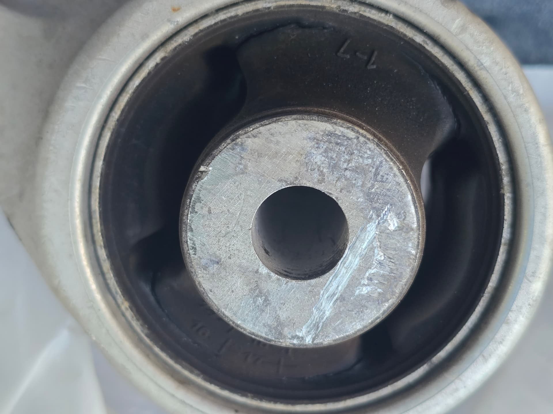

Dabei wurde mein MX geprüft und 2 Querlenker-Gummis beanstandet. Da mein Tesla 2 Wochen vorher beim TÜV/MFK war, war ich doch etwas erstaunt.
Bilder und ein paar Überlegungen habe ich bereits hier platziert:
Da ich den Defekt nicht wirklich glaube, durfte ich als Beweis einen Querlenker mitnehmen. Ich habe diesen nachträglich dem TÜV/MFK gezeigt und diese meinten, da wäre ein Ersatz noch nicht nötig gewesen.

(Mein Einwand bei SeC, dass beim Lastwechsel nichts knackt, wurde nicht ernst genommen: bei solchen Rissen in den Gummis sollte diese ersetzt werden… Wie die nachträglichen Abklärungen zeigten, stimmte das nicht ganz.)
