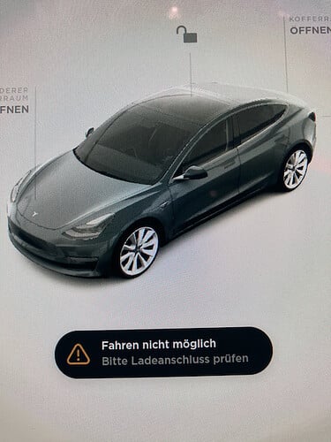

BTT: Der Tesla fährt selbst dann nicht los, wenn einfach nur ein Typ2-Stecker im Ladeport steckt. Da muss noch nicht einmal Strom drauf sein.
Gut so, weil die Ladestation könnte ja stromlos sein wegen Defekt etc. und da ists dann blöd wenn man mit Kabel wegfährt.
Das ist auch dann sehr praktisch, wenn man mit seinem Auto auf einer E-Mobilitäts-Veranstaltung ist, bei dem sich die Gäste auch in das eigene Auto setzen dürfen.
Irgendein Spielkind würde es ganz sicher versuchen, den Gang einzulegen.
Mit einem Typ2-Stecker im Ladeport (es kann sogar ein kabelloser Dummy sein) verhindert man „unerwünschte Folgen“.
Bevor wir von Tesla die Möglichkeit bekamen, „Passive Entry“ zu deaktivieren, war das die einzige Möglichkeit, ungewolltes Wegfahren auf solchen Veranstaltungen zu verhindern, wenn wir mit dem FOB in der Nähe des Fahrzeugs standen und z. B. interessierten Besuchern Fragen beantworteten.
Deaktiviertes „Passive Entry“ bietet da schon etwas mehr Sicherheit, ist jedoch immer noch keine Garantie, denn wenn man den Wagen per FOB aufschließt, ist auch sofort die Authentifizierung für das Fahren erfolgt.
Mit einem Typ2-Stecker im Ladeport kann man selbst mit deaktiviertem „Passive Entry“ aufschließen so oft man möchte, es ist kein Losfahren möglich.
