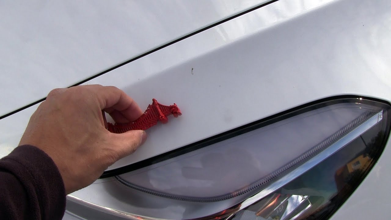

Also meine Tests bei meinem M 3 2024 haben ergeben:
  • Frunk, Türen: Aluminimum
  • Schürzen vorn und hinten: Kunststoff
  • Rest inkl. Trunk: Eisenblech (leider!)
