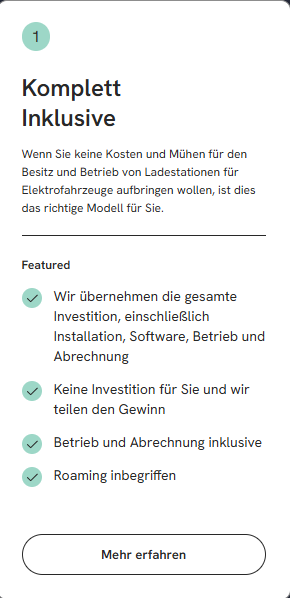

Wenn ich das bei dem Dienstleister auf der Website lese kann ich nur an Parasiten denken. Geil für den Vermieter, kostet Ihn keinen Cent, scheiß auf die Mieter und E-Autofahrer, die können es sich ja leisten. Sollen Sie doch Verbrenner fahren, ist billiger.
Fehlt eigentlich nur noch die 45 EUR/Monat Grundgebühr für die Mieter bzw. Nutzer an den Betreiber …

Da wird gebaut, und direkt mal der Dienstleister (Der übrigens die Stromversorgung inkl. Zuleitung komplett übernimmt je nach Modell, also war das Kabel vermutlich doch kostenlos. Als Bauherr würde ich jeden Cent nicht zahlen der nicht zu zahlen ist) beauftragt.

Wenn dann ein Dienstleister um die Ecke kommt, der das für den Vermieter kostenneutral und ohne eigenes Risiko realisiert und die Abrechnung übernimmt, dann funktioniert es auch in der Eigentümerversammlung reibungsloser
Dass der das nicht umsonst macht dürfte klar sein. Warum 65 Cent als Wucher empfunden werden erschließt sich mir absolut nicht.
