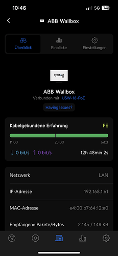

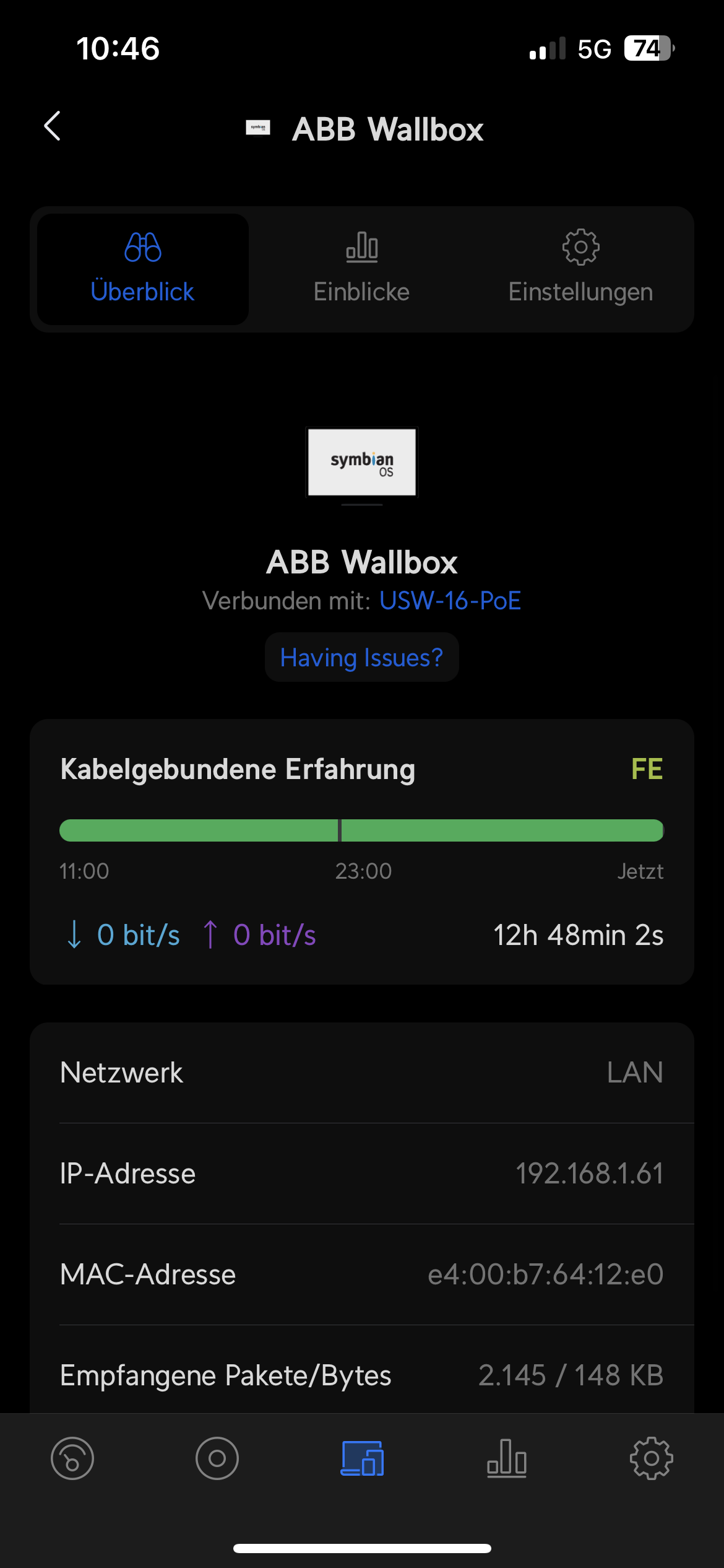

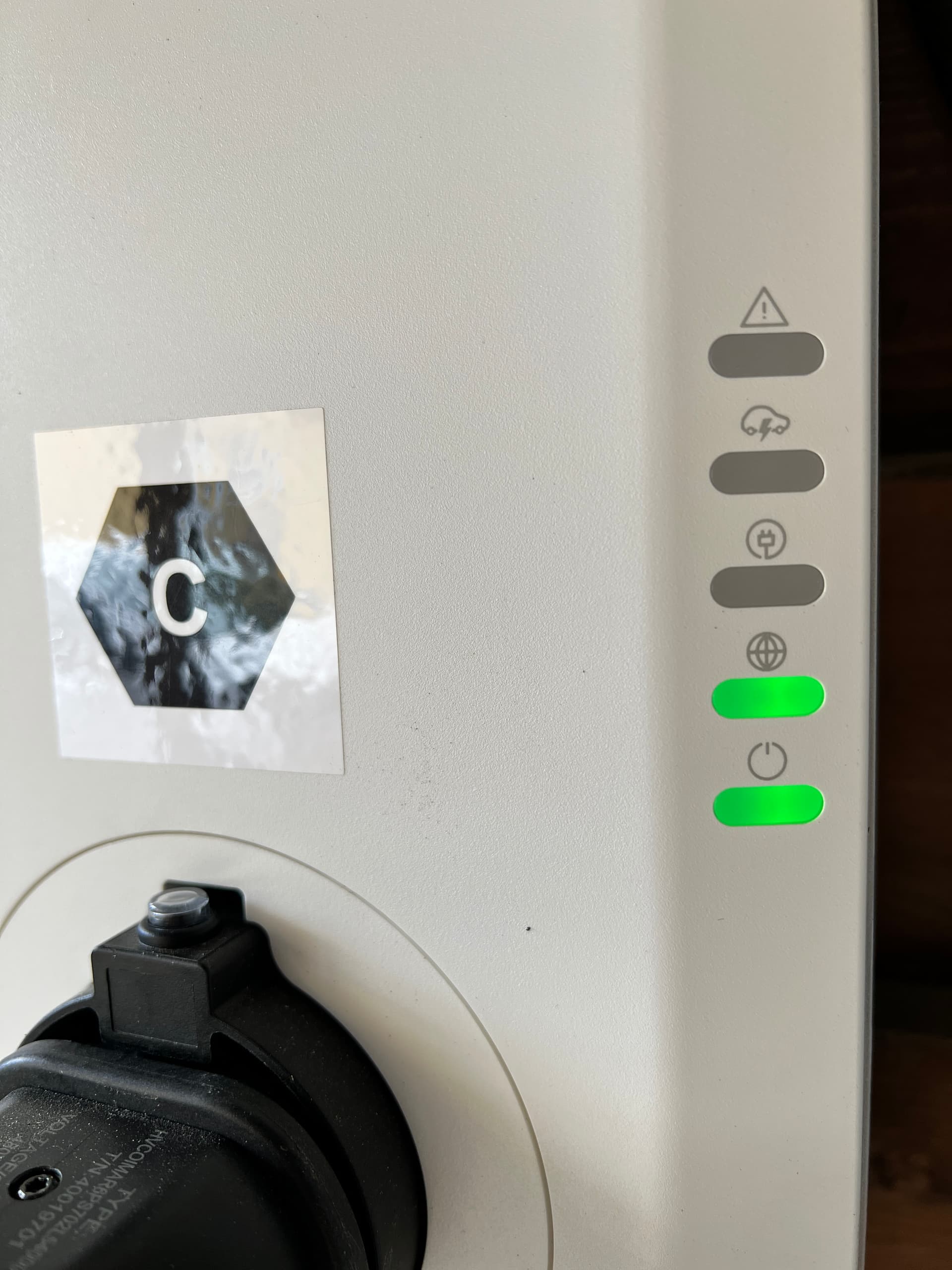

Die Box zeigt an, es gäbe eine Verbindung, die ich in der Liste der Geräte im Router auch sehen kann.
