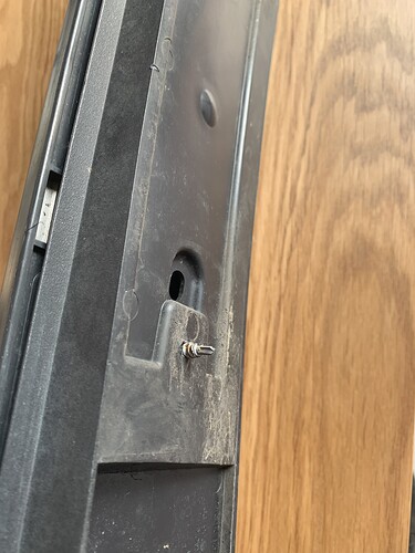

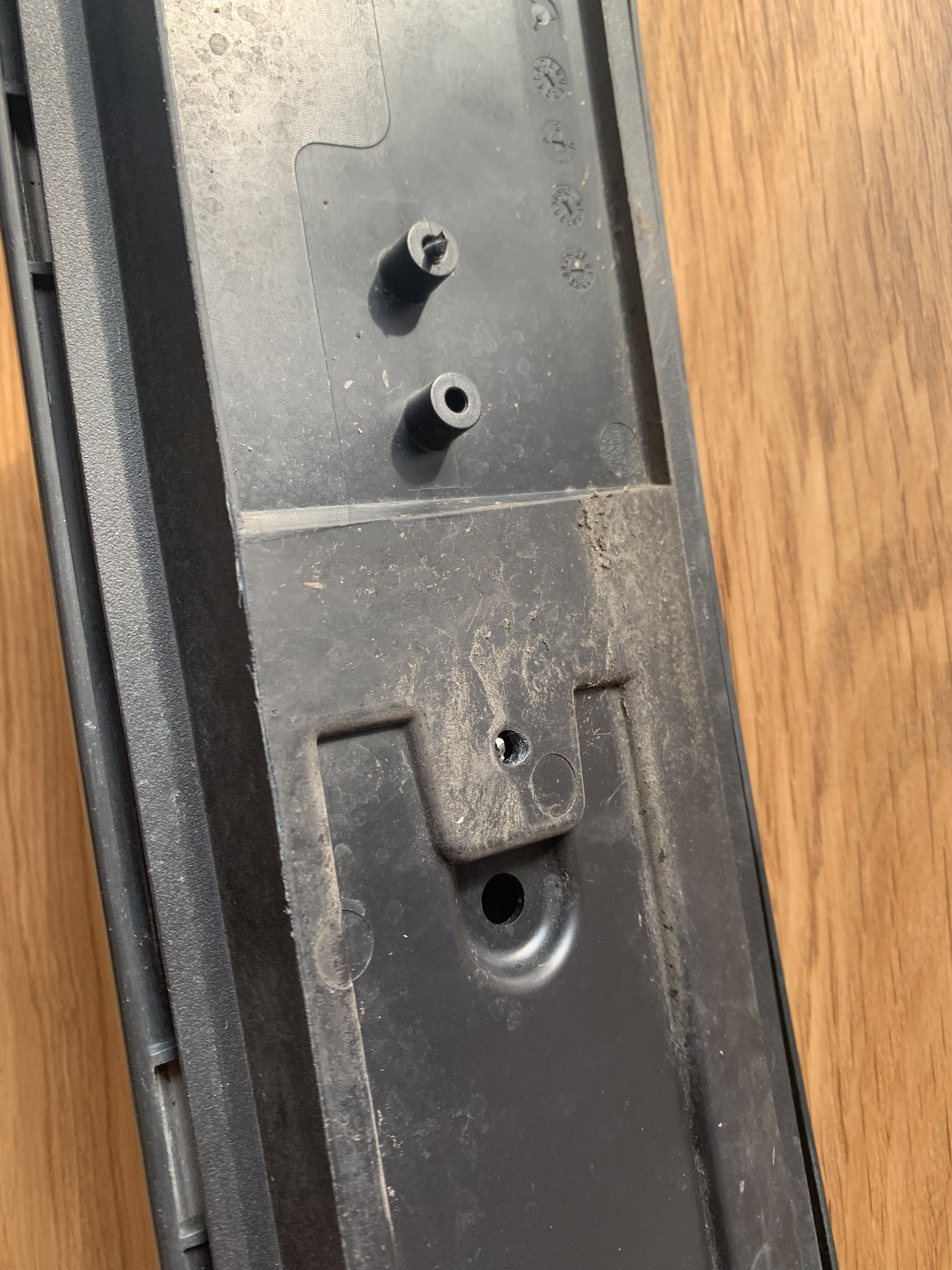

Nachbar ist Ingenieur und hat mir gerade gezeigt, wie ich an das Kennzeichen komme. Habe es gerade rausgeholt.
Das Trara mit dem Amt habe ich mir schon Mal erspart.

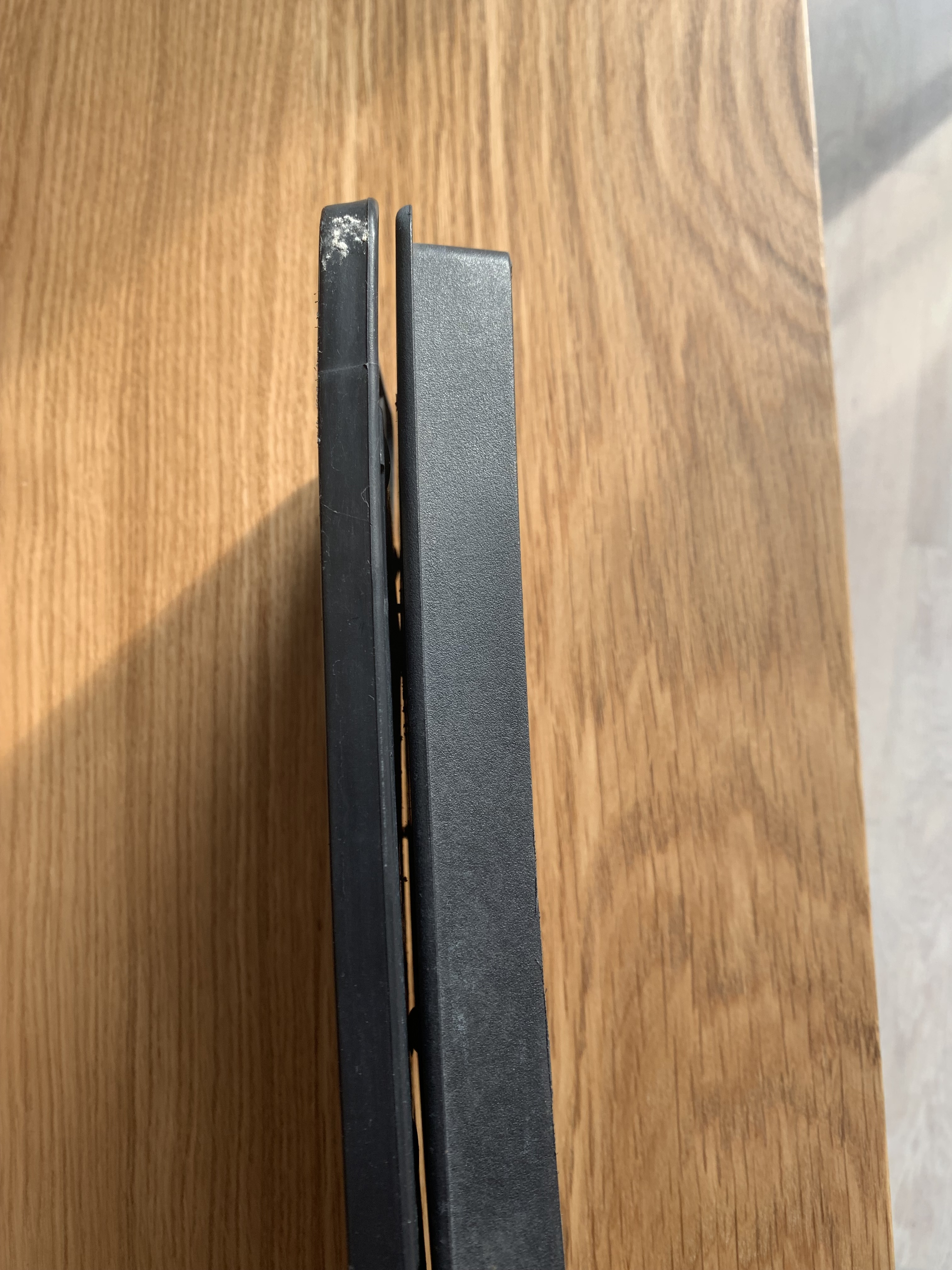

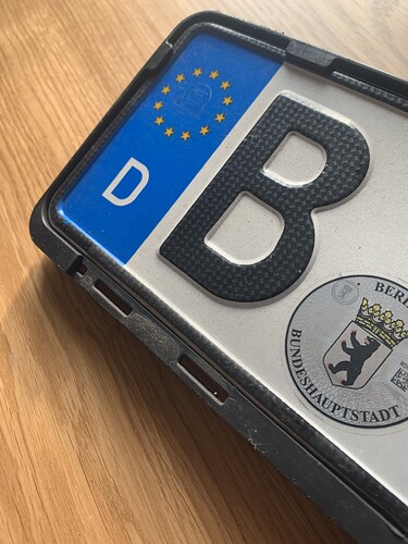

Interessanterweise wenig Spuren an der Halterung, obwohl da ziemliche Kräfte drauf gewirkt haben müssen.
Was meint ihr? Kann man die noch Mal montieren (lassen)?
Sieht auf den ersten Blick doch gut aus…
Ich würde die Halterung mit etwas „dickeren“ Schrauben wieder in die bereits vorhandenen Löcher festschrauben (lassen). Alternativ mit den bestehenden Schrauben (die haben vorne eine Bohrspitze) ein paar Zentimeter versetzt neu festschrauben, da die ausgerissenen Löcher in der Stoßstange die Halterung (jedenfalls mit den bisherigen Schrauben) nicht mehr zuverlässig halten werden. Nicht, dass der Kennzeichenhalter dann auf der Autobahn den Abflug macht…

Bin gerade bei meiner Werkstatt (ATU) vorbeigefahren. Mitarbeiter hat es mir gleich montiert mit dickeren Schrauben.
Sitzt wieder gut. Nicht 100% wie vorher. Kunststoff ist leicht verbogen durch den Abriss. Aber von selbst abfallen wird es nicht.
