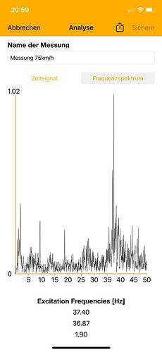

Ich bin also gefahren und habe den Tempomaten auf 75km/h gestellt und gemessen. Das Ergebnis sind tatsächlich auffällige Frequenzen um 10 und 20Hz (siehe Bild). Einen wesentlich deutlicheren Ausschlag sehe (und fühle!) ich jedoch bei rund 37Hz. Man kann es in der Mittelarmlehne und im Lenkrad fühlen.

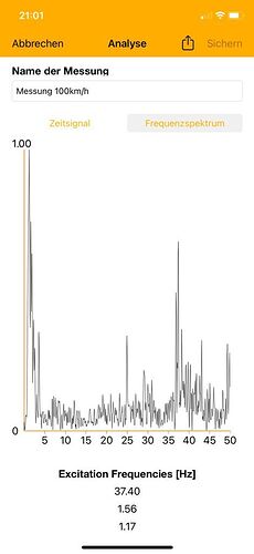

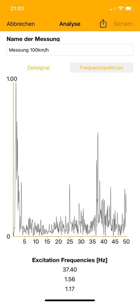

Danach bin ich 100km/h gefahren und habe erneut gemessen. Das Ergebnis ist, dass die auffälligen Frequenzen sich um den erwartbaren Bereich verschieben. Absolut verunsichert bin ich, weil ich weiterhin den höchsten Ausschlag bei 37Hz sehe…
Die kleinen Peaks zeigen wohl eindeutig, dass es Unwuchten im Bereich der Räder gibt. Das habe ich so erwartet und lässt sich einfach abstellen. Woher jedoch kommt die Schwingung bei 37Hz (ganz genau sind es 37,4Hz). Irgendjamend eine leise Idee?

Messung bei 75km/h
Messung bei 100km/h

Die Schwingung bei 37,4Hz scheint aber unabhängig von der gefahrenen Geschwindigkeit zu sein.
Überlagerung verschiedener Frequenzen eventuell inkl. der Unwuchten?
Edit: sorry, ist unabhängig von der Geschwindigkeit…
Kurios, muss ja ein kontinuierlicher Lüfter oder sowas sein… eventuell Wärmepumpe?
