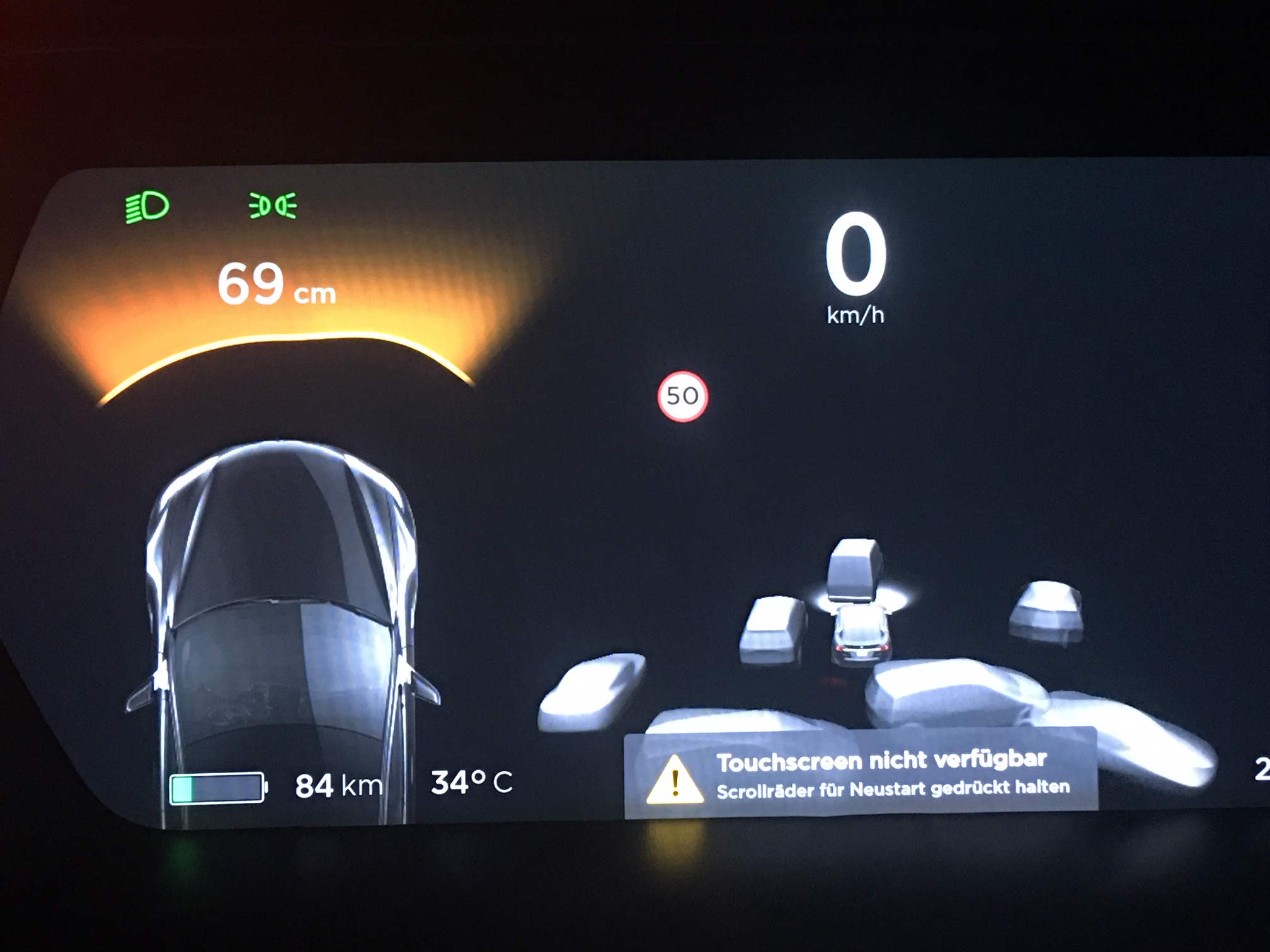

danach blieb der bildschirm (wieder mal) schwarz!
nicht nur mal ne zeitlang, sondern nun bis heute so-nachmittag, trotz einige pausen wo er hätte sich sammeln können…
danach habe ich ne geplante rundfahrt mit 4 stationen und ca. 500 km in bw gemacht…. und dies hier ging alles nicht:
• kein bildschirm

• im stau (nach dem udo-lindenberg-konzert) „tänzelten“ die autos rund um mich… die wurden wohl angesteckt oder es ist ein tolles neues spiel von elon?
• schlimm: fasche tempoanzige… 50 waren um die 70-75 und 90 km waren in echt 135-140 lt. handynavi!

leider ist eines (oder beide?) scrollräder bei mir wohl defekt, so dass ich keine möglichkeit hatte den computer runter zu fahren bzw. wieder zu beleben.

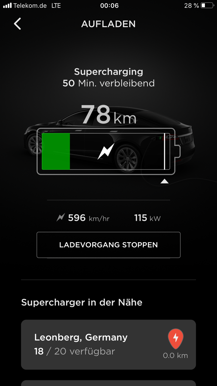

was gutes: ich konnte mit 115 km laden…. super! jedoch hat die anzeige im kleinen bildschirm das nicht angezeigt… nada, nur das app auf dem handy.
