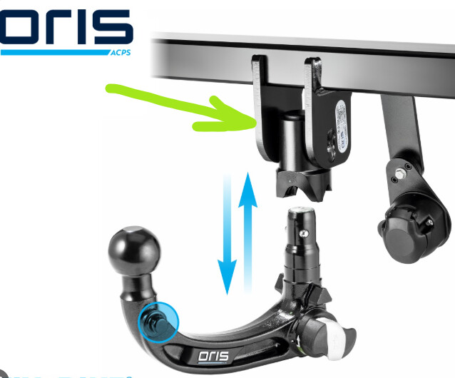

Ich denke mal wir haben alle diese Kupplungen verbaut
Quelle atu.de
Mir stellt sich nun die Frage, wie in der Buchse (da wo ich die Kupplung reinstecke) Wasser drinnen sein kann - oder meinst du mit Buchse was anderes? Die Aufnahme ist ja nach oben hin zu und “normalerweise” mit der Plastikkappe verschlossen - da kann ja kein Wasser rein?
Beim Y ist diese waagerecht…
Da reicht schon etwas Dreck und Feuchtigkeit. Die Aufnahme ist die gleiche, sieht zumindest auf den ersten Blick so aus.
Beim Stecker habe ich null Feuchtigkeit drin, auch keine Spuren sichtbar das da mal was gewesen wäre.
Bei mir ist eine Westfalia verbaut.
Nein, es geht um die Original Anhängerkupplung für das Model Y von Tesla. Die wird waagrecht reingesteckt.
Es gibt zwei Abdeckungen: Eine flache außen, so dass man bei demontierter AHK quasi nichts davon sieht. Und innen ist noch eine zweite, die das Loch der AHK verschließt. Neben besagtem Loch sind links und rechts zwei Dreiecke in denen die AHK reingeschoben wird - und diese korrodieren wohl gerne, so auch bei mir. Daher sollte man diese einfetten, bevor man die innere Abdeckung drauf macht.
Ach krass. Sorry, mein Fehler. Beim MX kommt die Kupplung von unten rein, nicht von hinten…
auch von mir - sorry, dann versteh ich das haben einen X und den 3er da gehts von unten!
