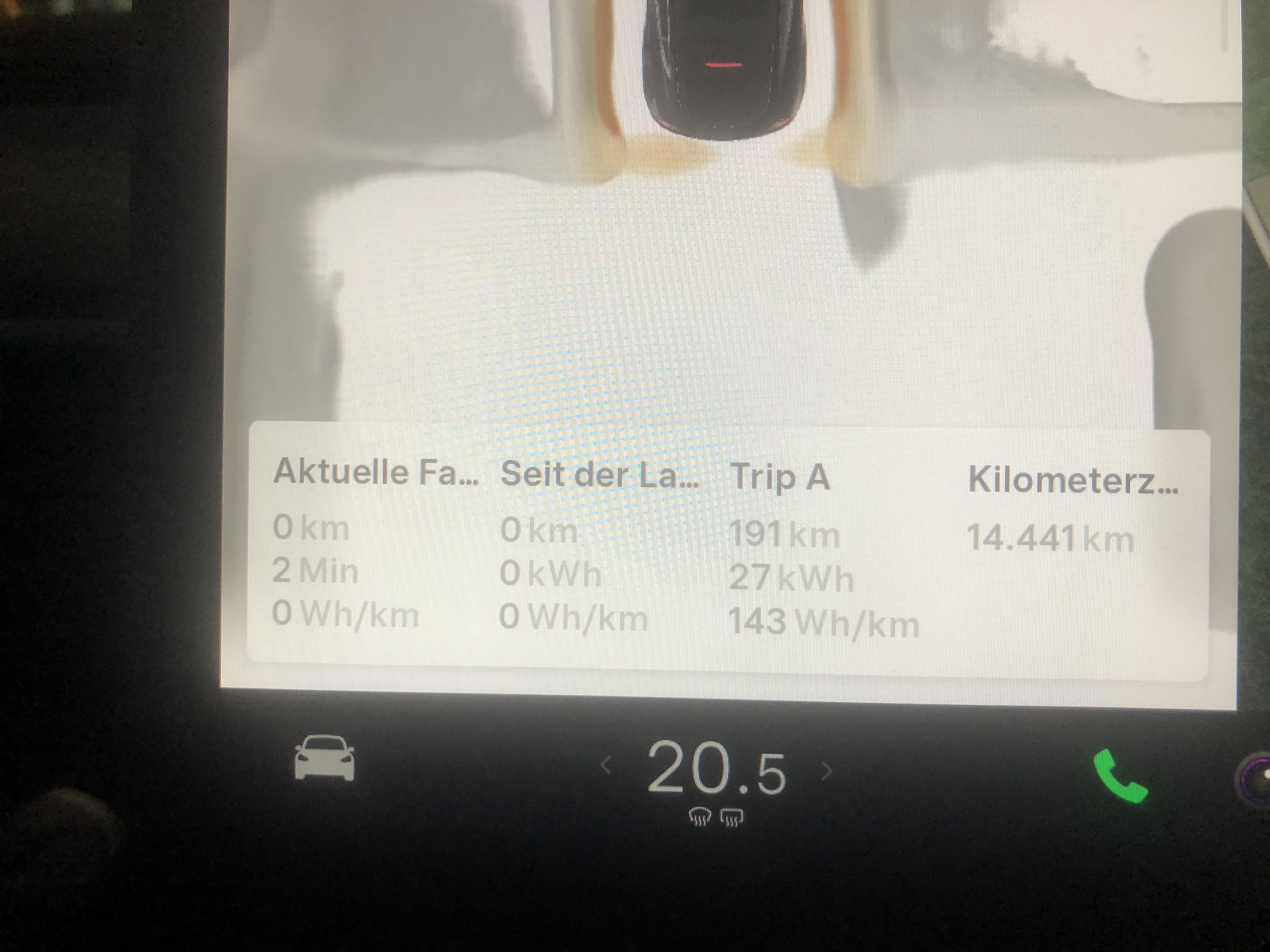

Am letzten Tag jeder Monate Lade ich auf SoC 100%. Trip A setze of null.

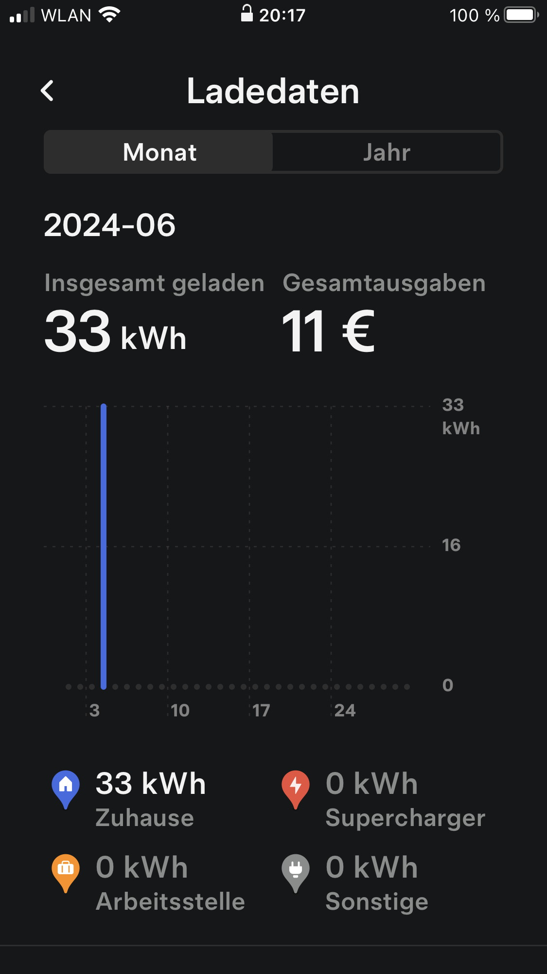

Nach 4 Tage habe ich neu auf SoC 100% geladen. Laut Trip A habe 27Kw verbraucht. Laut Tesla App habe ich 33 Kw nachgeladen um wider SoC 100% zu erreichen.
WO IST DER 6 KW HIN?
Die hast du bzw. das Fahrzeug verbraucht, wenn es sich in der Fahrstufe P (Parken) befindet. Das Trip Meter zeigt nur die Verbräuche, welche in der Fahrstufe N, D und R anfallen.

Doch. In der ersten 3 Tage in Juni habe ich 191 KM gefahren. Am 4 Tag habe ich 33 Kw nachgeladen.

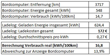

Ich habe mit dem Model 3 2024 SR erst gestern folgende Statistik erstellt. Es geht um die Fahrt von Bayern nach Italien bis zu Bari. Dann Fähre nach Igoumenitsa, Vourvourou und dann wieder zurück nach Hause über Nord-Mazedonien, Serbien, Ungarn und Österreich.
Zeitpunkt der Reise: Ende Mai 2024 und somit ideale Bedingungen für Akku, Klimaanlage, etc…
Geladen wurde etwa zu ca. 70% mit Schnellader. AC-Anteil (2,3 kW bis zu 11 kW) war somit etwa 30%
Die Abweichung vom Bord-Computer liegt in meinem Fall bei etwa 14%.
Ladelog

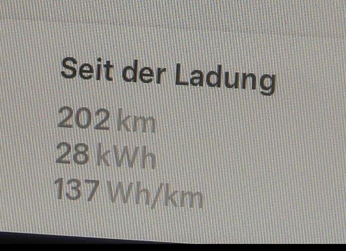

Ein User hat mal einen „Verbrauch“ genannt der nicht von der Trip Anzeige erfasst werden kann. Wenn man sportlich fährt und den Akku schnell entlädt (hohes Tempo), erwärmt dieser sich und die innere Energie die diese Erwärmung bedingt ist dabei verloren und kann vom Auto nicht erfasst werden. Leider habe ich den Namen vergessen. Aber 20% zu geringe Anzeige dürfte das nicht ausmachen.

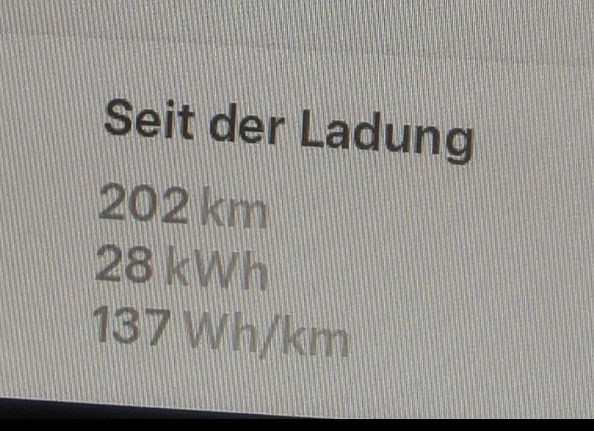

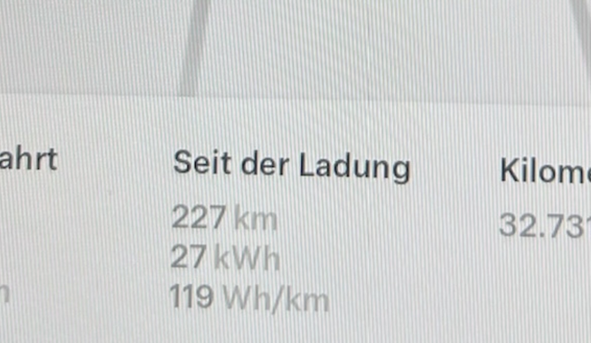

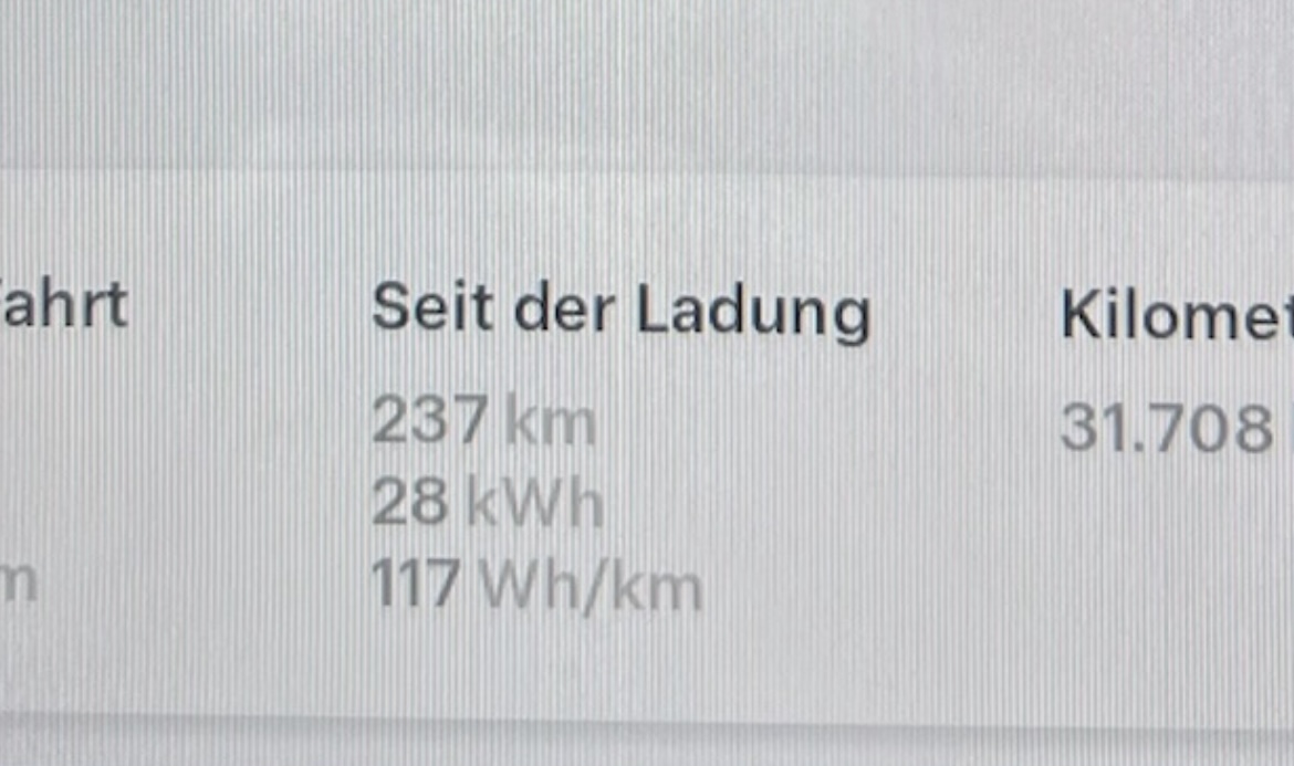

Hier 3 Bilder bei exakt 50% Restakku.
Das ist mir dann ein Rätsel. Ich habe am Anfang nicht nur bei 50% sondern auch bei anderen Ladeständen bei denen es leicht im Kopf geht (z.B. 75%, 66%, 33% etc.) immer wieder mal „hochgerechnet“ wie gross mein Akku gemäß „Verbrauch seit letztem Laden“ sein müsste, und kam dann meist nicht über 50kwh. Wenn es mehrere kurze Fahrten waren, dann war der Verlust tatsächlich grösser, aber auch wenn ich nur ein oder zwei längere Fahrten direkt nach dem Laden mache, kam ich in dieser Hochrechnung vielleicht im besten Fall auf 52kwh. Die Menge die ich beim Vollladen dann wieder aus dem Netz ziehe, stimmt allerdings gut mit der eigentlichen Akkukapazität + ein paar kWh Ladeverluste überein. Ich bin übrigens kein Schnellfahrer, sondern fahr sehr sparsam.
@David_K_90 Übrigens sind Ihre Verbrauchswerte ja geradezu fantastisch! Sie schaffen 237 km mit dem halben Akku? Da sind Sie ja besser als WLTP.
Ja, das ist auf meiner Pendelstrecke machbar, da ist auf einigen Abschnitten der Autobahn und Bundesstraße 60-80 km/h begrenzt, sonst 110-115 km/h. Dazu kaum Steigung und an den Tagen war es weder heiß noch kalt.
Ich habe noch ein Bild gefunden da habe ich, bei 8% Restakku und 1,1% Verbrauch beim Parken, einen Verbrauch von 50 kWh in der Trip Anzeige, also nachvollziehbar mit Puffer unter 0%.
Unter 50 kWh verfügbare Kapazität würde mich schon wundern.
