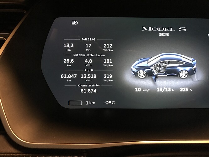

Moin! Ich habe mir ein 2013er Model S importiert. Da ist dieser Ami Port verbaut. Adapter habe ich besorgt. Er will kurz laden aber bricht nach drei Sekunden ab. Akku ist bei der Überfahrt auf 0 KM gesunken. Ideen? Akku ruiniert? Oder gibt es eine Chance?
P.s. Luftfahrwerk ist auch abgesagt. Gibt es eine Möglichkeit den Kompressor anzusteuern?

Wenn die HV- Batterie leer sein sollte, dann würde ich zuerst mal dem Frunk öffnen, damit du an die 12V- Batterie kommst, kann aber auch sein, dass die woanders sitzt. Die würde ich auch erst mal versuchen zu laden.
Er hängt an einer Schuko, welchen Ladeziegel verwendest du denn, evtl liegt es daran?
Die 12 V Batterie ist auch leer. Ich habe 12 V vorn an den Anschluss gegeben dann geht alles an. Das Luftfahrwerk lässt sich aber nicht verstellen oder wenigstens füllen und das laden funktioniert nicht.

also wenn das so aussieht, dass die Batterie tatsächlich bei Null ist, dann braucht er mit dem normalen Lader etwa 1 Stunde bis zwei bis überhaupt 1 km angezeigt wird.
Ich hatte die Nacht über geladen und war dann am anderen Tag ibei 30 km oder sowas nach 6-7h Ladedauer.

Du musst ein 12V Ladegerät länger drann lassen, oder noch besser, die 12V im Fz gleich tauschen. Wird wohl durch sein.
Und ohne HV reagiert das Luftfahrwerk nicht. Wenn es Unten ist, dann kommt es bei meinem 15er nur durch Fahren wieder hoch. Egal, was ich am Display einstelle.
Annahme: Du hast noch MCU1 installiert. Da solltest Du mittels Tools die Umstellung machen können. Aber mit einer normalen Wallbox sollte er laden. SuC wird wohl nicht gehen.
