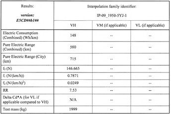

Aktueller Long Range beim WLTP Test

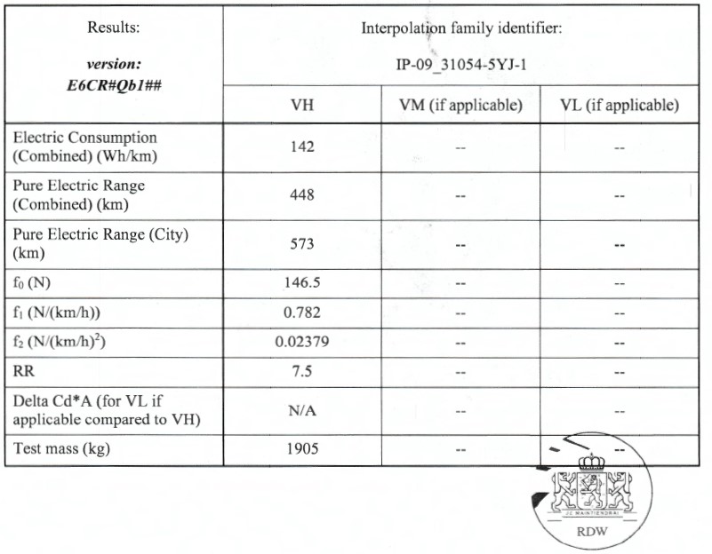

Aktueller SR+ beim WLTP Test
