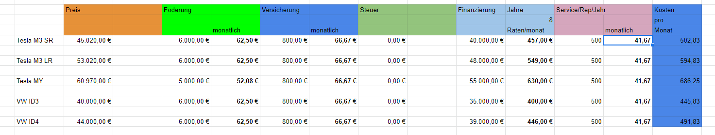

Ich hab gerade mal ne Rechnung aufgestellt.
Die Förderung wird abgezogen. Bei der Versicherung und Finanzierung hab ich bei Check24 mal nen Durchschnitt genommen. Sieht ja alles gar nicht so wild aus.
Hab ich nen Denkfehler?
Hab mal ID3 und 4 mit reingenommen um nen Vergleich zu haben.
Der Punkt, dass man von den 8k Mehrpreis beim Verkauf wieder was zurück bekommt, ist ein guter Punkt. Kann mir gut vorstellen, dass sich der LR besser verkauft als der SR+ also so nach 5-6 Jahren.
Verkauf nicht nach 5/6 Jahren sondern 6 Monaten.
Dadurch lässt sich der Wagen mehr als finanzieren.
