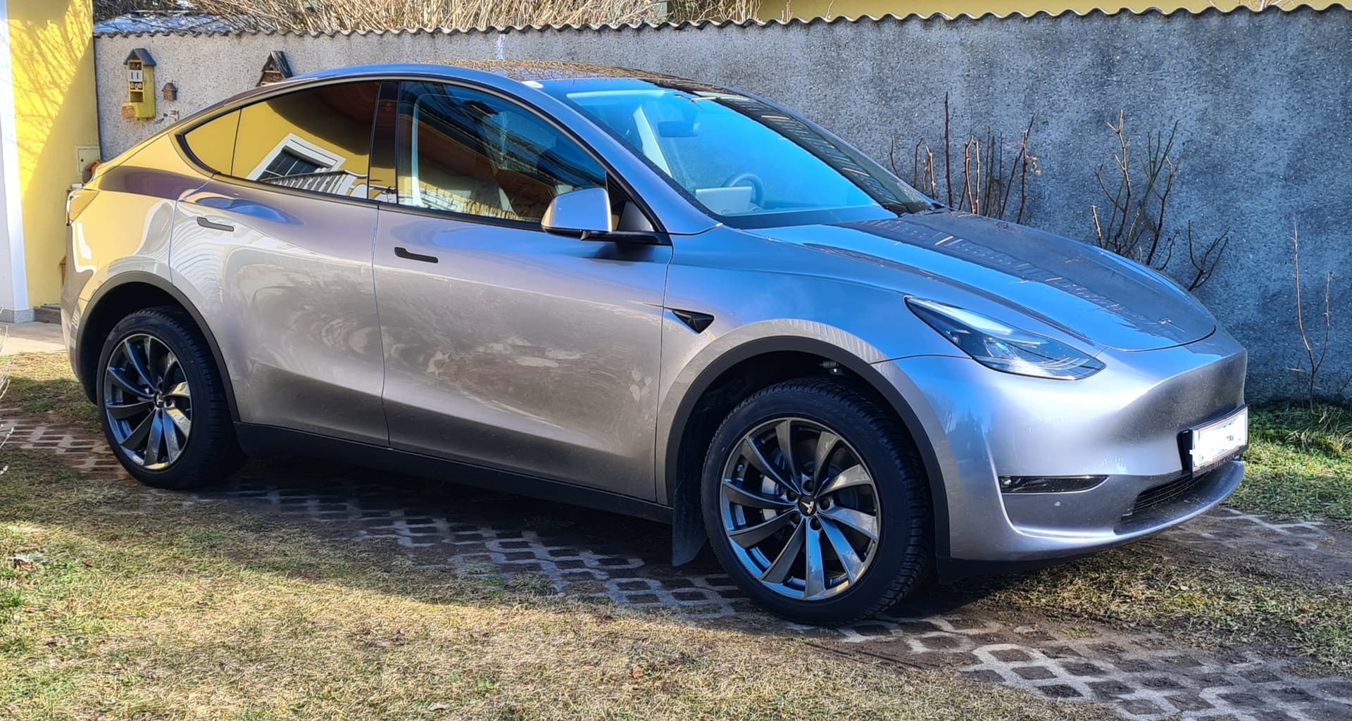

Unser neues Model Y LR in Quicksilver
Die Optik ist super. Was ich allerdings zu Bedenken gebe:

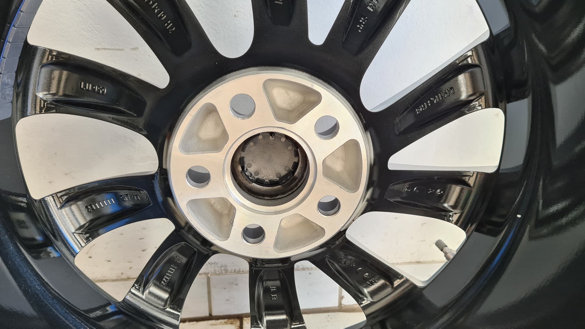

Bei den Rial Lugano liegt die Felge geschlossen auf der Radnabe auf. Es gibt also keine Wasserabläufe wie bei den original Felgen. Also müsstet ihr vorher, in welcher Art und Weise auch immer, für Korrosionsschutz sorgen.
Das ist auch der Grund warum ich meine Luganos nun wieder abgeben werde.

Ja, hier siehst du die komplette Seitenansicht (leider unschöne Spiegelungen).
Ich bin sehr zufrieden, sowohl mit den Felgen als auch mit den Reifen.
Ja der fehlende Wasserablauf ist mir aufgefallen:

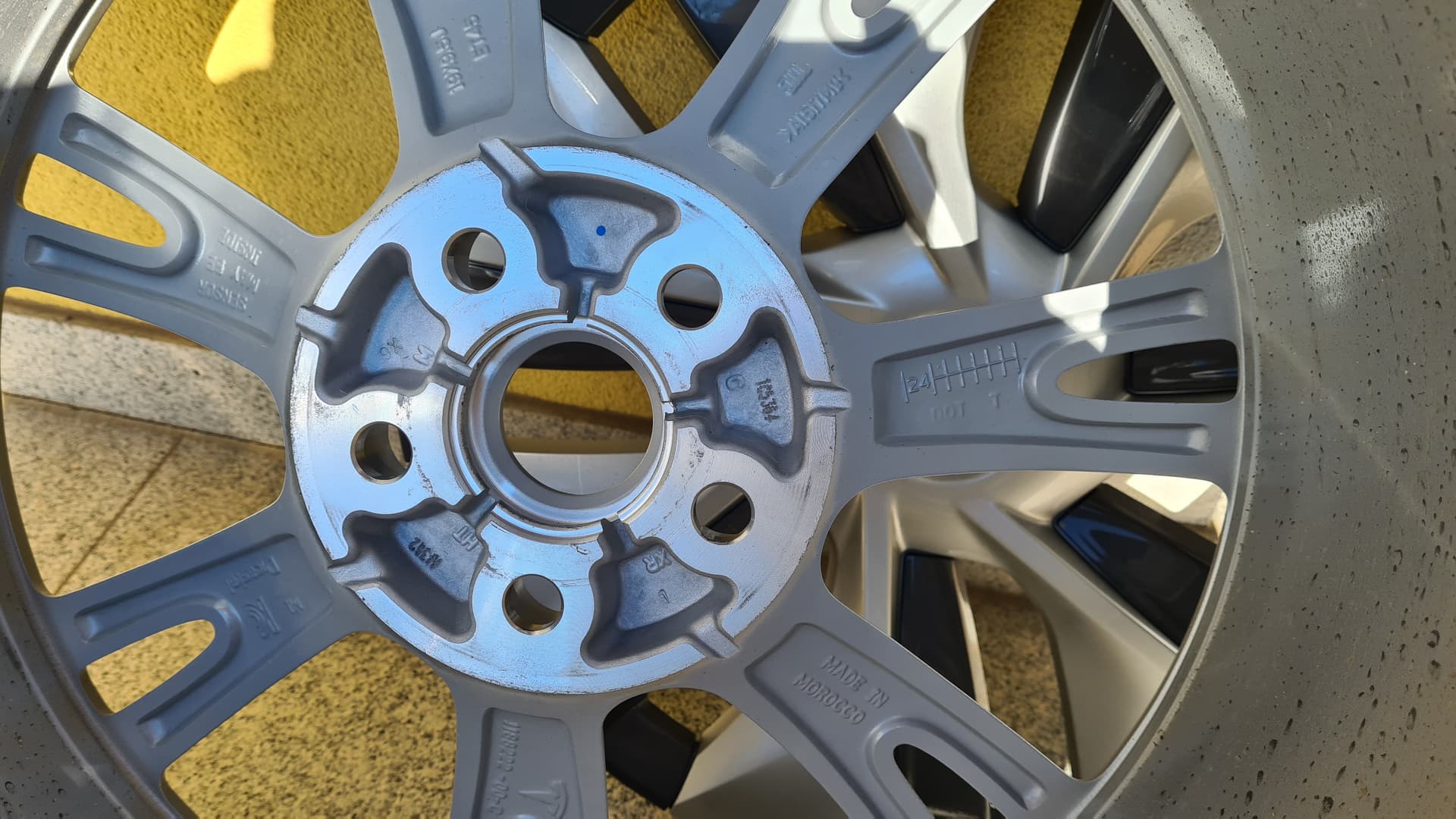

Bei der Gemini schauts so aus:
Ich habe das Gewinde eingefettet, drauf ist ja noch die Nabenkappe.
@EVMops , warum wieder abgeben, ich werde beim nächsten Wechsel die Abläufe mit der Flex rausflexen, ist ja Aluminium, sollte eigentlich gut funktionieren, leider ist dann an der Stelle die Beschichtung weg, hoffentlich macht das nix.
Welche Folgen hat der fehlende Wasserablauf? Vorallem so, dass man die Felgen wieder verkauft? Die Felge kann nicht rosten und die Radnabe sollte ja auch nicht wegrosten.
Versuch das gerade zu verstehen, da meine letzten Fahrzeuge alle keinen Ablauf hatten, soweit ich weiß.

Der fehlende Wasserablauf hat zur Folge, dass eventuell eingedrungenes Wasser nicht mehr ablaufen kann. Das würde dann zu Rost auf der Nabe und dem Gewinde führen, dazu gibt`s auch schon Fotos hier im Forum.

Ja genau. Darum gammelt die Radnabe bei vielen Model Y wie Sau. Bei mir ist jetzt im Winter die ganze rote Suppe aus den Nabendeckeln gesickert. Das sieht wirklich Scheiße aus.
An der Felge rumflexen würde ich an deiner Stelle nicht. Wenn es zu einem Unfall kommt/dir eine Felge bei der Fahrt abbricht hast du ein richtig großes Problem…
Denke entweder man muss mit dem Umstand leben oder halt nicht. :face_with_peeking_eye:
Ich wollte das hier auch nur anmerken/meine Erfahrungen mit dieser „Problematik“ teilen :+1:
