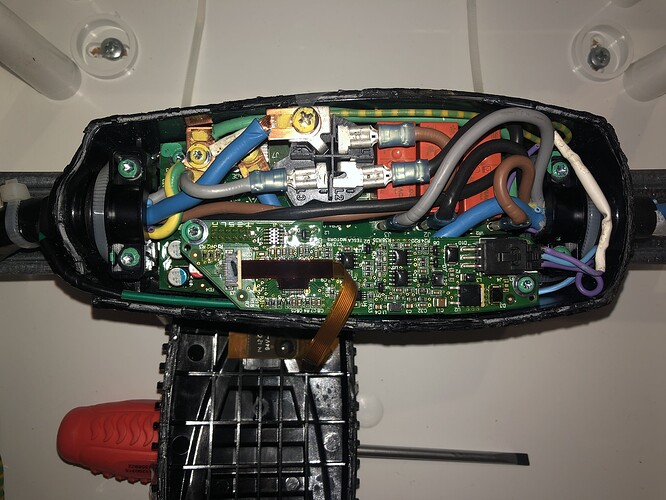

Der Grund warum ich das mache. Mein UMC war defekt und ich habe von Tesla einen neuen bekommen (lief auf die Allianzanschlussversicherung). Den alten habe ich geöffnet, einen Kabelbruch zwischen UMC und Typ entdeckt unf repariert… es war nur der CP Signalleiter). nun werde ich diesen Zuhause als feste Lademöglichkeit verwenden und der andere bleibt im Tesla.
endlich hatte ich mal wieder Zeit für diese Idee:

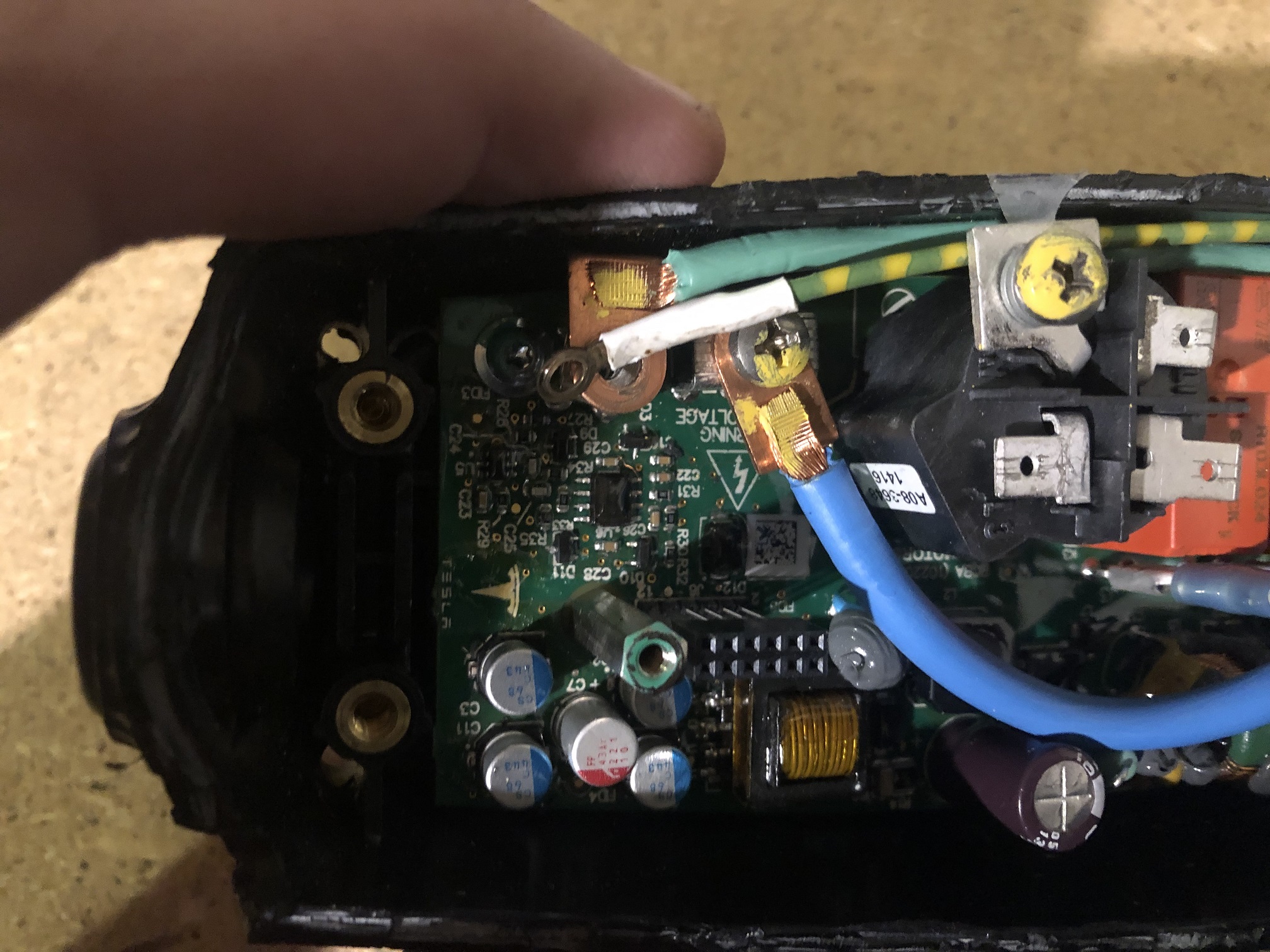

habe im UMC nun den violetten Leiter (eingehend) abgezwickt und mit einem 51k Ohm Widerstand auf Erde gelegt.
Schön innerhalb des Gehäuses an ne Öse gelötet die dann an die schon vorhandene Verschraubung kam.
Nun funktioniert der UMC alleine durch das ansschliessen von L1, L2, L3, N und Erde. --> Also ohne Adapter, 3 phasig mit 11kW.
Im nächsten Schritt packe ich dann alles in den Unterverteiler sobald alles zugestellt wurde das ich mir hierfür bestelltz habe.

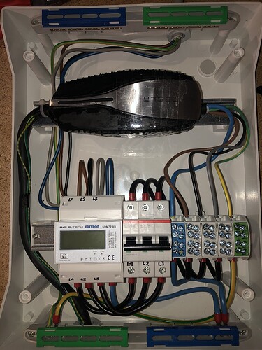

Wie versprochen, hier der Rückblick auf mein kleines Projekt:
verwendet:
  • Zählerschrank
  • EASTRON SDM72BiS Zähler (mit momentan Verbrauch, Gesamtzähler und frei rückstellbarem „Tageszähler“ )
  • ABB-2609696-S203-B16-Sicherungsautomat-16A
  • Hauptleitungsabzweigklemme KKL54
  • 51k Ohm Widerstand
  • NYM-J 5x6 als Zuleitung (ich war bereits in dieser Garage auf diesen Kabeldurchmesser begrenzt)
  • H07 V-K 10mm2 Aderleitung in schwarz/blau/grün für die Verkabelung innerhalb des Zählers
  • eine Handvoll Adernendhülsen (10mm2, 6mm2, 4mm2)

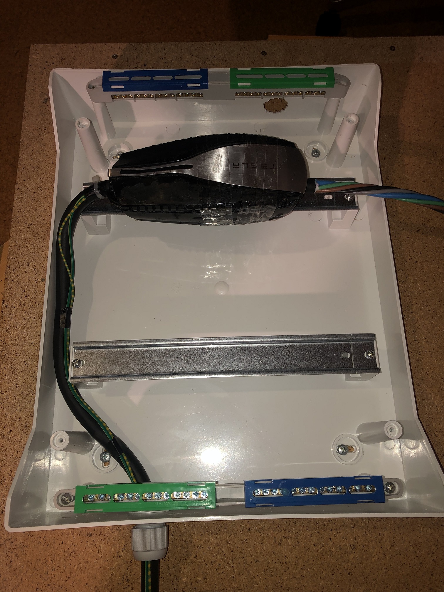

Das kniffeligste war das Öffnen des (defekten) UMCs, die Fehlersuche (eine gebrochene CP Ader) und das vorsichtige Zerlegen um das Kabel Richtung Typ 2 Strecker zu entfernen. Dieses habe ich durch ne Kabelverschraubung in den Zählerschrank geführt. Danach wieder alles im UMC angeschlossen.
Von dem PE Punkt im UMC bin ich über ne kleine Aderleitung mit dem 51kOhm Widerstand auf die violette Zuleitung, alles schön nach dem Löten in nem Schrumpfschlauch verpackt.
Den UMC mit 4 Löchern versehen (4mm) um ihn mittels Kabelbinder auf der oberen Hutschiene zu befestigen.
Hier die ersten Bilder bis zu diesem Schritt:
UMC original
UMC mit hinzugefügtem Widerstand
UMC mit Löcher für Kabelbinder
UMC auf Hutschiene
UMC auf Hutschiene

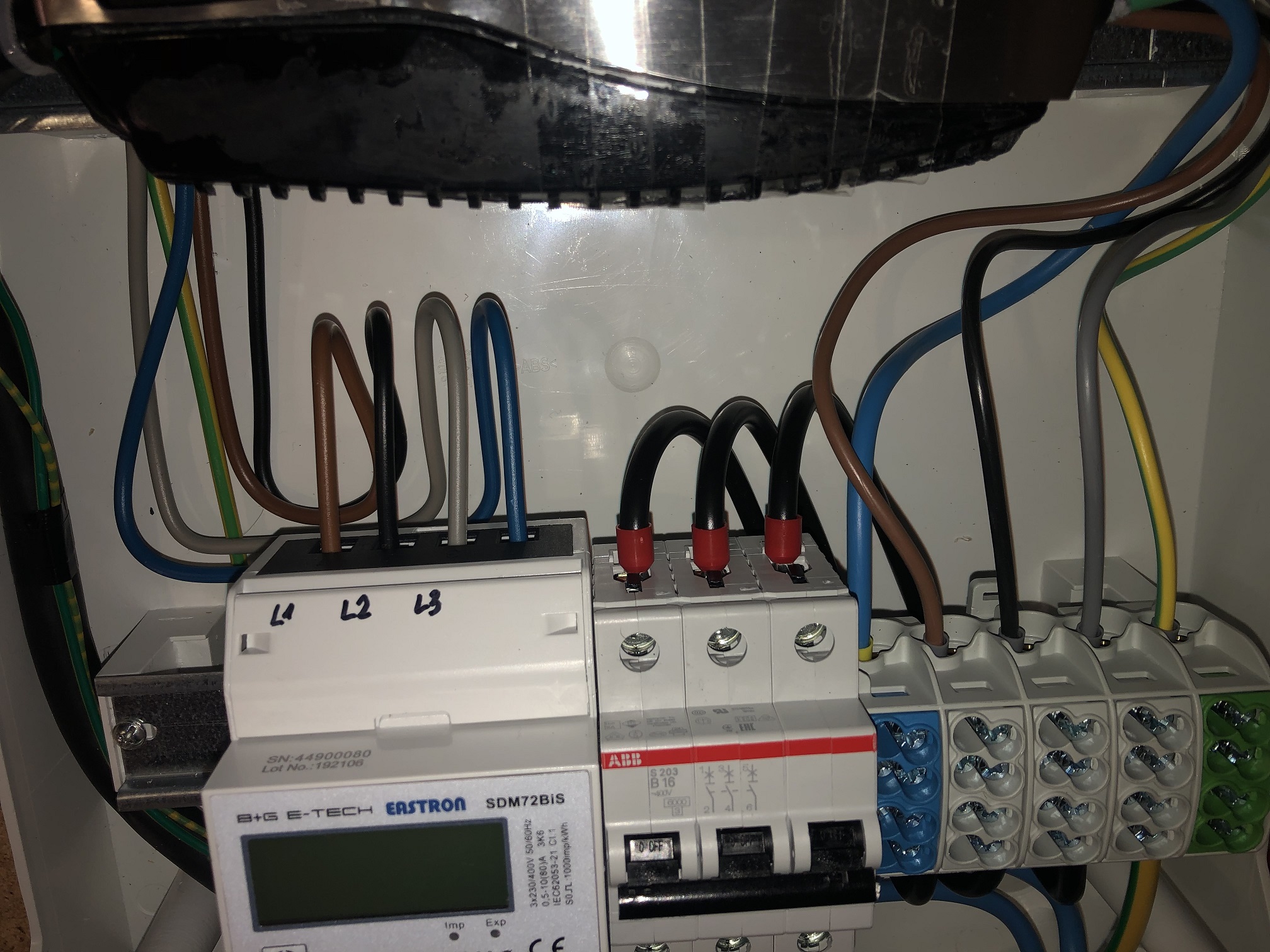

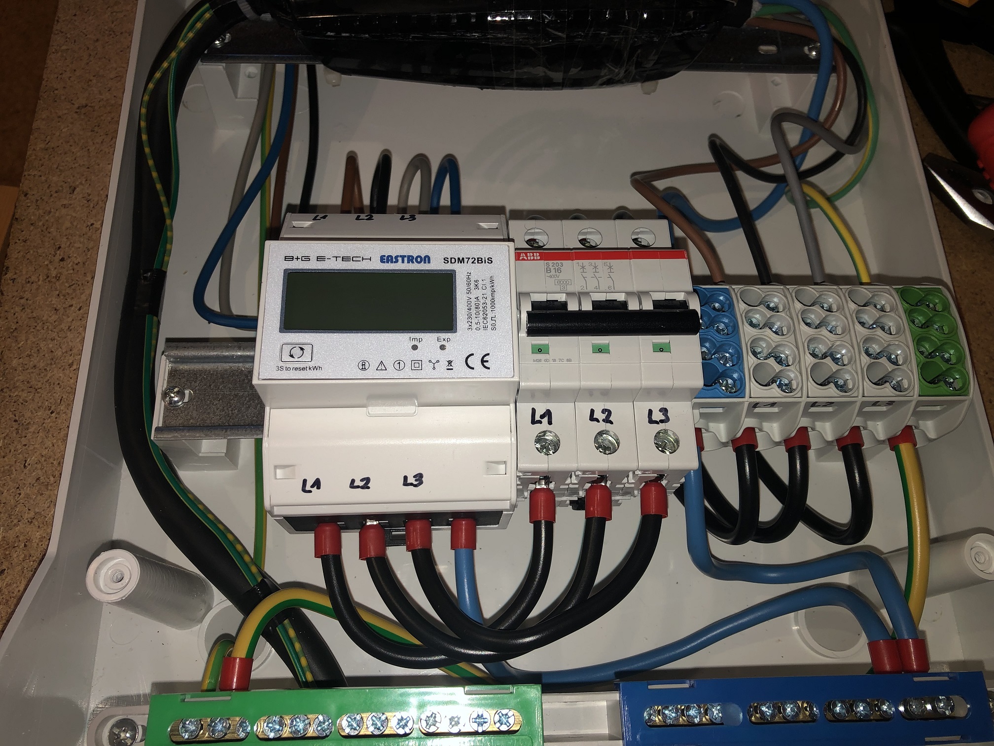

Dann alles im Unterverteiler verdrahtet. Interessant: Die Zuleitung zum UMC besteht aus 4*4mm2 (L1,L2,L3,PE) und einmal 6mm2 (N).
Aber ein sicherer Anschluss an der KKL54 Klemme ist von 2,5mm2 bis 16mm2 gegeben, also kein Problem.

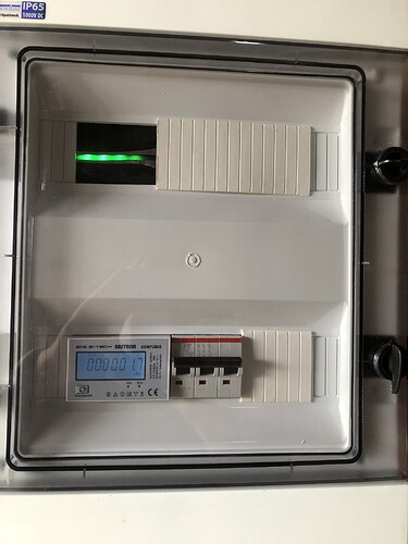

Jetzt kann ich während des Ladens jederzeit den Momentanverbrauch sehen und habe zwei Zähler (einer ist rückstellbar).
Den UMC schalte ich einfach mittels Sicherung ein oder aus.
Als nettes Gimmik das grüne LED Lauflicht oben :slight_smile:
gesamter Unterverteiler
unterer Teil
oberer Teil
in Betrieb
