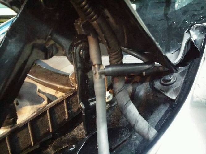

Wir haben uns eine weitere Doppeldüse in die mitte verbaut und es funktioniert super.
Eine einfache ,schnelle Lösung ,ohne etwas zu zerschneiden

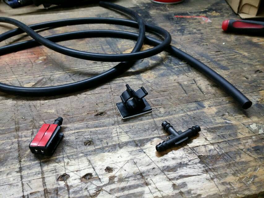

Es ist eine Wischerdüse von Renault bei der unten einfach sie Haken mit einem Drehmel weggeschliffen werden. 3M Klebeband drunter und an die entfettete Stelle der Funkhaube kleben
m.ebay.de/itm/1X-NEU-quality-ori … 1978984008
Das org. Tesla 90 Grad Verbindungsstück ausbauen und gegen ein 5mm T oder Y Verbinder ersetzen
m.ebay.de/itm/Schlauchverbinder- … 1008053995

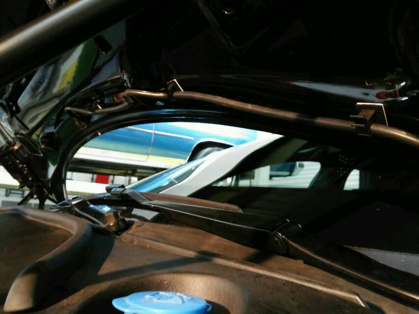

Den Gummi oder 4mm Silikonschlauch mit Klebeschlauchhaltern verlegen
m.ebay.de/itm/Silikon-Unterdruck … Ciid%253A1
m.ebay.de/itm/10x-Auto-Kabelhalt … 5499887005
… Und Wischerdüse auf gewünschte Stelle einstellen…
