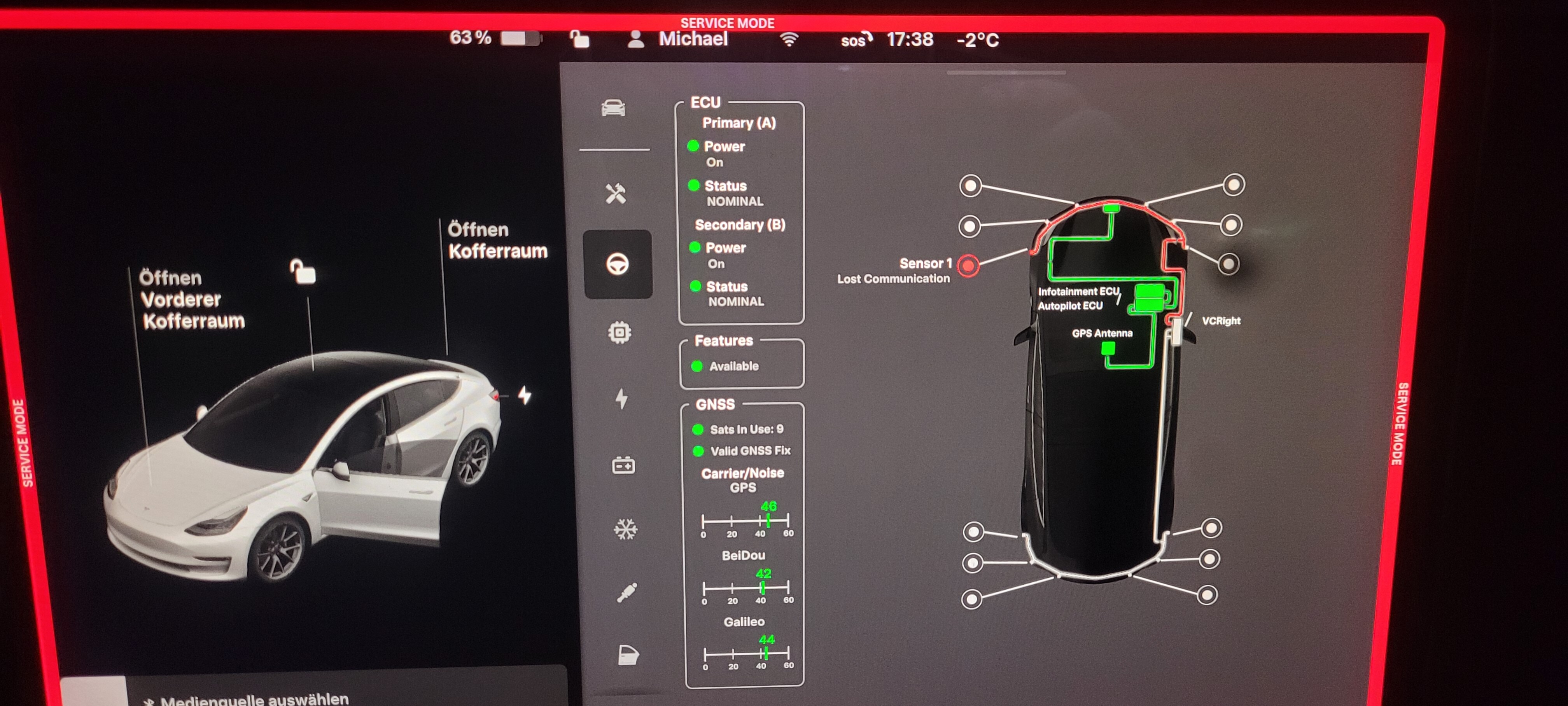

Ich hatte ähnliche Probleme, allerdings wurde mir (nach einiger Zeit erst :roll_eyes:) ein fehlerhafter Sensor hinten angezeigt. Neuen bestellt, eingebaut und ging immer noch nicht :grimacing:. Unverständlicherweise zeigte er dann vorne einen Sensor als defekt an. Den gegen den ersten getauscht und Ruhe war. Der Witz ist, ich hatte das Problem schon lange ohne Fehlermeldung im Servicemenü und hatte beim Besuch im SeC das Problem angesprochen.. Die haben nichts gefunden und eine „Verstärkung“ eingebaut … was auch immer das sein soll, konnte mir auch keiner mehr sagen.
Nun ist der Fehler PARK_a003_s1 erneut aufgetreten. Leider hat ein neuer Sensor keine Abhilfe geschaffen. Ich habe mal was von einem Anlernverfahren für die USS gelesen, finde aber leider diese Funktion nicht im Service Modus. Weiß da jemand mehr, bzw. hatte jemand diesen Fehler auch schon einmal. Ich könnte mir auch vorstellen, dass es am Kabelbaum/Stecker liegt. Würde mir aber gerne sparen die Stoßstange bei der Kälte umsonst abzubauen.
Das steht im Service Manual: https://service.tesla.com/docs/Model3/ServiceManual/de-de/GUID-398A1EDE-FA47-4ABB-A10D-CC502CB265F4.html
via Service Mode: Driver Assist ➜ Sensors ➜ Program Front USS
Danke für den Tipp. Allerdings war ich schon so weit, doch bei mir ist diese Funktion im Service Mode nicht enthalten.
Ich habe ja wie gesagt das gleiche Problem, nur bei S6 statt S1. Im Handbuch gibt es ja Schritt A und Schritt B, wobei A anscheinend nur per Toolbox geht. Mittlerweile liegt hier auch ein neuer Sensor, aber wenn nur austauschen nix bringt kann ich das auch lassen :frowning:
Bei Hardware 3 mit Intel Chip und drunter geht das leider nicht.
Habe aktuell auch wieder das Thema Parksensor. Dieses mal weiß ich woran es liegt… der Sensor hat ein schönes Bullseye von nem Stein abbekommen.
Den Sensor habe ich ersetzt allerdings bleibt das Problem, dass die Parkassistenz nicht. Hier kommt man nach dem was ich rausfinden konnte nicht um die Toolbox herum. Die Sensoren müssen bei Austausch mit dem passenden Befehl „zurückgesetzt“ werden bevor das System sie wieder erkennt.
