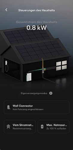

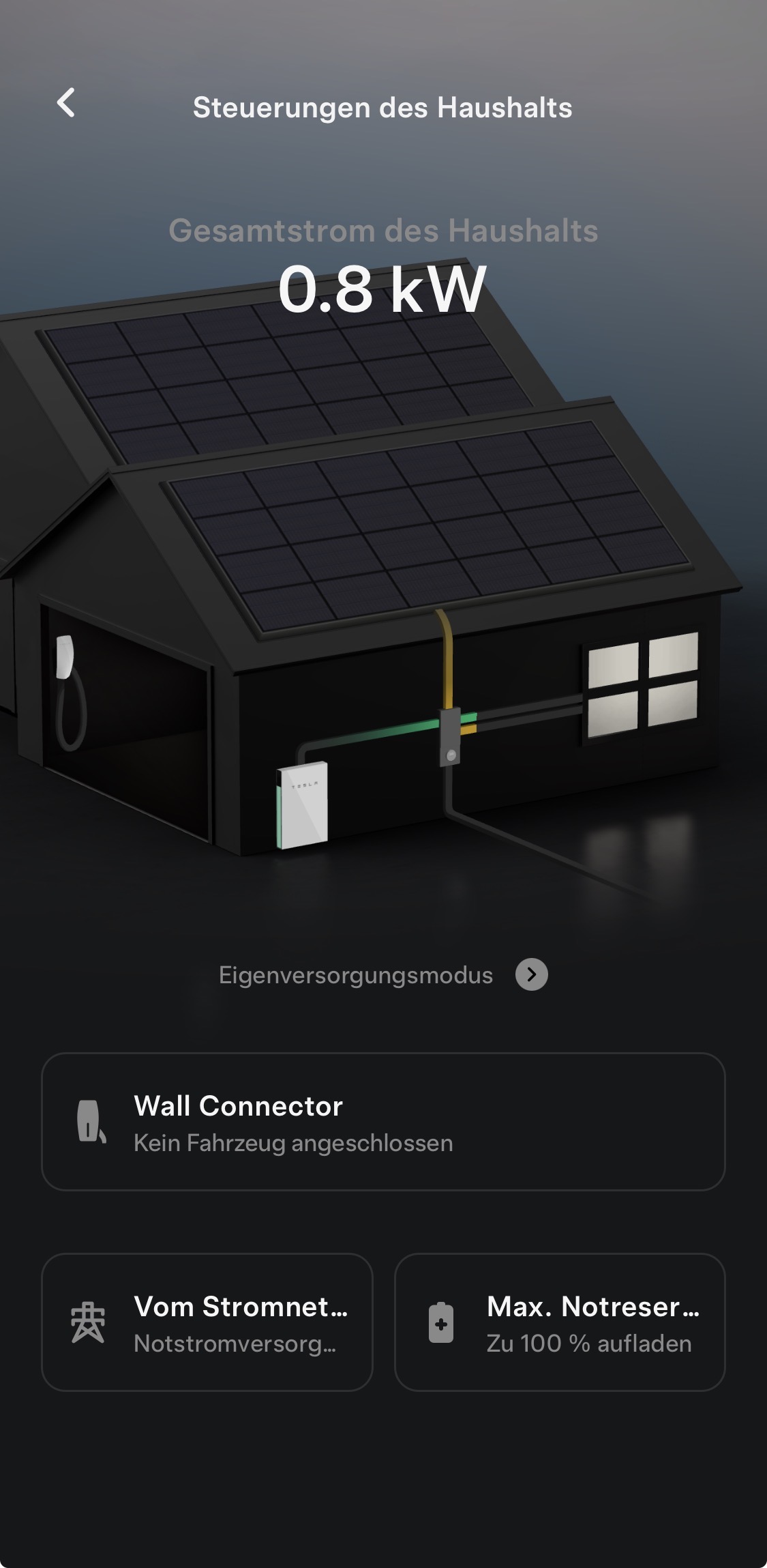

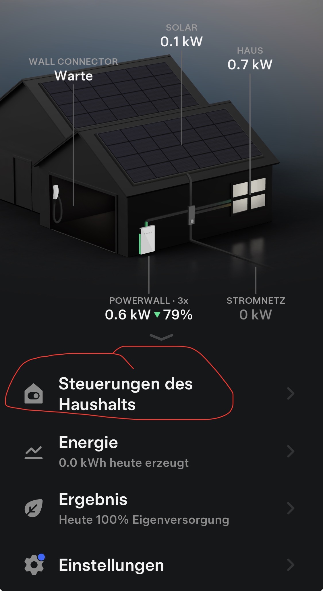

Seit heute ist bei mir “Steuerungen des Haushalts” in der Tesla App freigeschaltet.
So wie ich das sehe, muss man seine gekoppelten Tesla-Fahrzeuge entfernen,
damit die Powerwall jetzt auch den TWC steuern kann, s.d. auch Überschussladen mit Fremdfahrzeugen möglich sein sollte.
Hat das von euch schon jemand ans laufen gebracht?

Kannst du ein paar Screenshots teilen?

Bei mir ist heute auch “Steuerung zuhause” freigeschalten worden und seitdem gibt es die Möglichkeit “Mit Solar laden” nicht mehr. Eigentlich finde ich in der ganzen App keine Änderungen was “meinen Haushalt” betrifft…was passiert da noch? Wozu ist diese Funktion eigentlich da?
