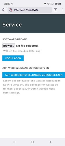

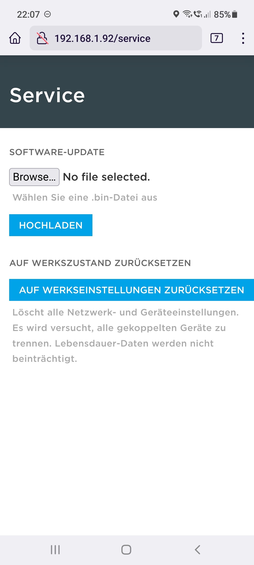

Einen Werksreset kann man über die interne Webseite des TWC3 machen (Knopf am Stecker >5 Sekunden drücken, sich in das interne WLAN des TWC verbinden und die Seite http://192.168.92.1 aufrufen).
Bist du dir sicher? War dort und habe keine Option gefunden. Bei meiner Version muss ich aber auch keinen Knopf gedrückt halten um das WLAN zu aktivieren
Entschuldigung, @Murphy , Du musst Dich auf die IP Deiner Box im normalen Haus-WLAN verbinden: http://IP-TWC/service
Bei mir sieht das dann so aus:
Update: habe den Factory Reset ausprobiert, es fängt jedoch sofort wieder rot an zu blinken (war ja auch nicht anders zu erwarten). Ich musste den Reset übrigens aus dem Wallbox WLAN auslösen, aus dem Haus-WLAN ging es nicht.
