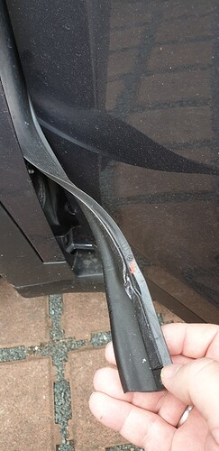

bei meinem 2020er Model X wurde letzte Woche (vor Ort) vorne auf der Fahrerseite die Türdichtung getauscht weil sie lose war.
Es wurde eine neue Dichtung verbaut die mit „Klebepatches“ befestigt wurde (habe dem Techniker schon vor Ort gesagt dass ich
nicht glaube dass das hält…).
Jetzt „pfeift“ es am Fahrerfenster zw. 40-50 km/h und die Dichtung löst sich auch schon wieder; zusätzlich ist jetzt auch noch die
Dichtung auf der Beifahrseite lose.
Neuer Vorort-Termin ist gebucht …

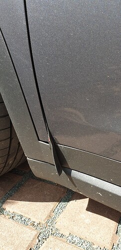

Ist das ein Einzelfall oder hattet Ihr auch schon Probleme mit diesen Dichtungen? Vielleicht habt Ihr das ja auch noch nicht bemerkt; ich habe das auch nur bemerkt weil ein Ende der Dichtung mal aus dem Türspalt herausragte; ansonsten „baumelt“ die sonst lose im Inneren herum.

ich hatte das gleiche Problem:
Diese wurden vor 2 Wochen verklebt, bisher halten sie.

meine sind auch ab - auf beiden Seiten - aber wegen dem jetzt nach Graz düsen - ich hab mal in meiner Modellbau-Kiste gekramt, da gibts für die RC Cars einen Reifenkleber - ich habs mal so versucht - ist aber ein echter Krampf da hin zu kommen - perfekt sieht leider anders aus, vollflächig verkleben endet ganz sicher in einem Disaster…

Bei mir haben sich diese auch auf beiden Seiten gelöst…habe es mal selber mit Klebegel befestigt und lasse es bei Bedarf im SeC richten
