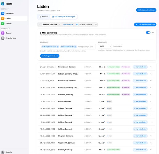

Ich habe einen neuen Bereich unter „Laden“ ergänzt, über den man ganz einfach auf die Supercharger-Rechnungen zugreifen kann. Die sind meiner Meinung nach ziemlich umständlich aus dem Tesla-System herauszubekommen, daher habe ich das vereinfacht:
:backhand_index_pointing_right: Download mehrerer Rechnungen als ZIP oder einzeln
:backhand_index_pointing_right: Automatischer E-Mail-Versand, wenn neue Rechnungen verfügbar sind
:backhand_index_pointing_right: Versand an bis zu fünf E-Mail-Adressen (z. B. direkt an euch und eure Buchhaltung)
Das spart mir persönlich viel Zeit – ich hoffe, es hilft euch genauso!

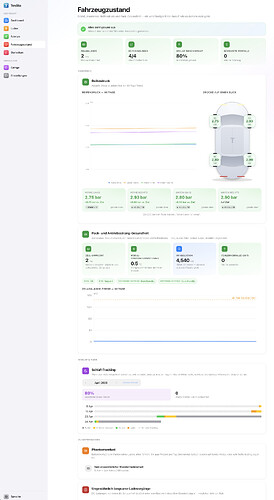

Hi zusammen,
ich habe mir die Daten, die wir bekommen, nochmal genauer angeschaut – und da geht tatsächlich einiges mehr, als ich zuerst gedacht habe. Man kann ziemlich viele Health-Daten und Statistiken daraus ziehen, die nichts mit Buchhaltung zu tun haben, aber super spannend sind.
Ich habe das jetzt ins System eingebaut. Ihr könnt euch aktuell z. B. Batteriedegradation, Reifendruck, verschiedene Fehlermeldungen und ähnliche Sachen anschauen.
Wichtig: Damit das wirklich Sinn ergibt, braucht das System ein paar Tage, um genug Daten zu sammeln. Es kann also sein, dass am Anfang noch nicht alles direkt verfügbar ist.
Ich finde das Ganze schon jetzt ziemlich interessant und glaube, dass wir da noch richtig coole Sachen draus bauen können – das ist jetzt erstmal die erste Version.
Feedback ist wie immer sehr willkommen :folded_hands:

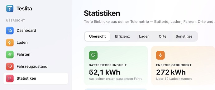

Was soll der Wert „Batteriegesundheit“ genau ausagen und warum ist er unter „Statistiken“ und nicht unter „Fahrzeugzustand“?

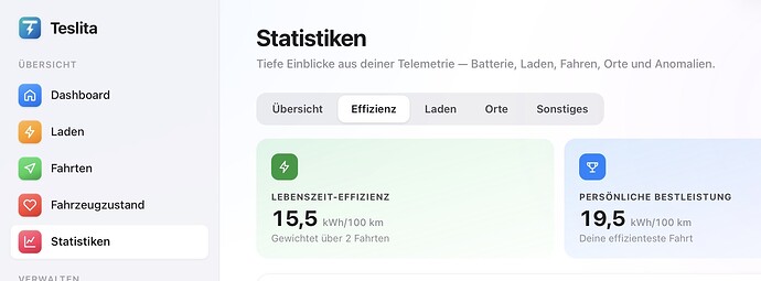

Dass die Lebenszeit-Effizienz besser sein soll als die persönliche Bestleistung ist nicht ganz nachvollziehbar.
Danke fürs genaue Hinschauen - beide Punkte sind nun gefixt :+1:
Zur „Batteriegesundheit":
Die kWh-Zahl schätzt deine nutzbare Pack-Kapazität aus echten Fahrtdaten, pro Fahrt: verbrauchte Energie geteilt durch den SoC-Abfall, gewichtet nach SoC-Delta, monatlich zusammengefasst. Mit ein-zwei Fahrten ist das noch ziemlich verrauscht, belastbar wird’s erst nach ein paar Wochen. Dann zeigt die Kachel auch die Drift in % gegenüber deiner ersten Messung das ist eigentlich die „Health"-Story.
Und du hattest recht: das Ding gehört unter „Fahrzeugzustand", nicht unter „Statistiken". Hab die Kachel dorthin verschoben und im Gegenzug „Markierte Vorfälle" rüber zu Statistiken geholt.
Zur Effizienz:
Das war tatsächlich eine Bug. Statt der effizientesten Fahrt wurde dir die neueste angezeigt. Sortierung im Code war schlicht falsch. Einzeiler-Fix. Bei dir steht jetzt ~10,9 kWh/100 km als Bestleistung, was dann auch logisch unter dem gewichteten Schnitt von 15,5 liegt.
Seite bitte einmal neu laden und es müsste OK sein.
