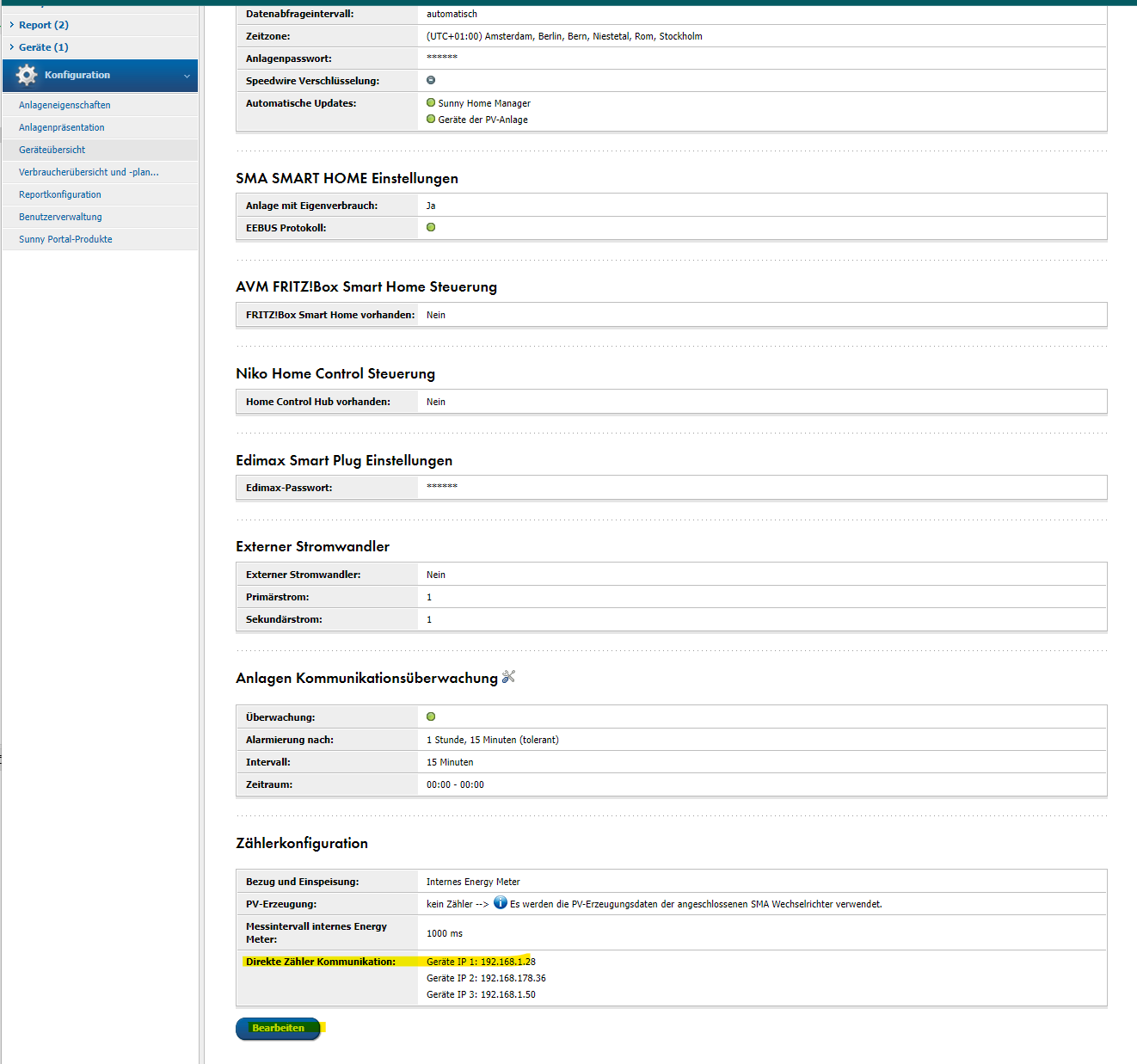

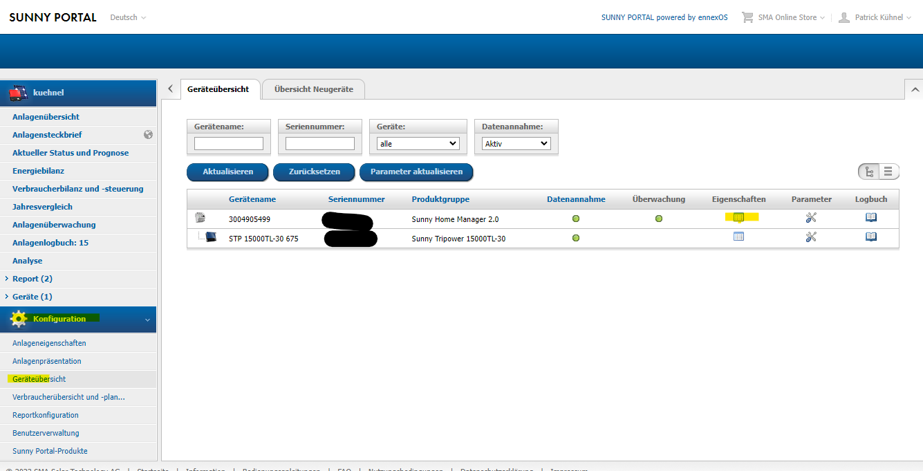

Jetzt hast du vermutlich noch ein Problem in deinem Netzwerk, da würde ein Raspi aber auch nicht helfen. Füge im Sunny Portal die IP Adresse deines PCs an der Stelle hinzu:
Dann ganz unten:
Vermutlich steht bei dir dar gar keine IP Adresse drin. Und falls du eine 70% Abregelung hast, musst du auch die IP Adresse deines Wechselrichters hinzufügen. Im Log vom SMA Plugin sollte dann einmal Pro Sekunde ein Überschuss und Bezugswert zu sehen sein.
