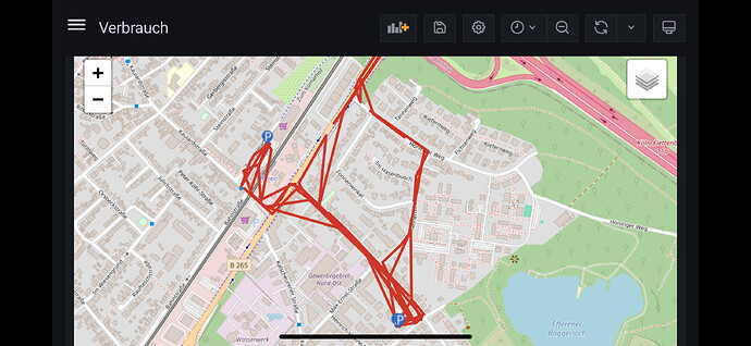

Habe genau das selbe Verhalten wie @saibot mit tausenden Einträgen - etwa alle 20 ms. Kann gerne ein Log bereit stellen.

Was macht er da? Ich bin die Strecke nur ein mal gefahren.
