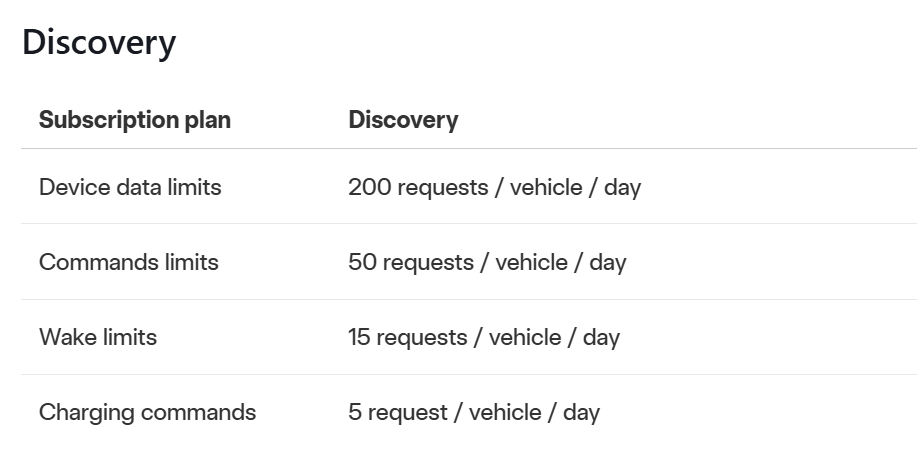

https://developer.tesla.com/docs/fleet-api#membership-levels

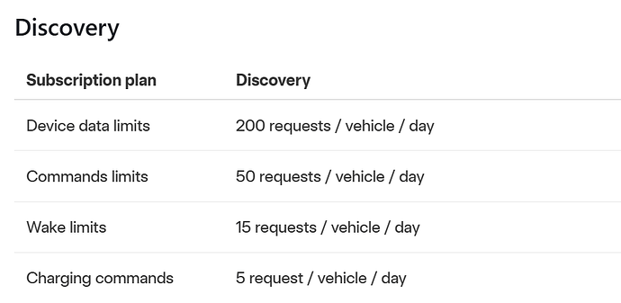

sehe ich ein wenig anders, die Limits waren von Tag 0 an dokumentiert: Membership Levels – Tesla Fleet API
Waren lediglich noch nicht technisch forciert. Aber es war m.W. aber von vorn herein klar das diese Limits genau so kommen werden.

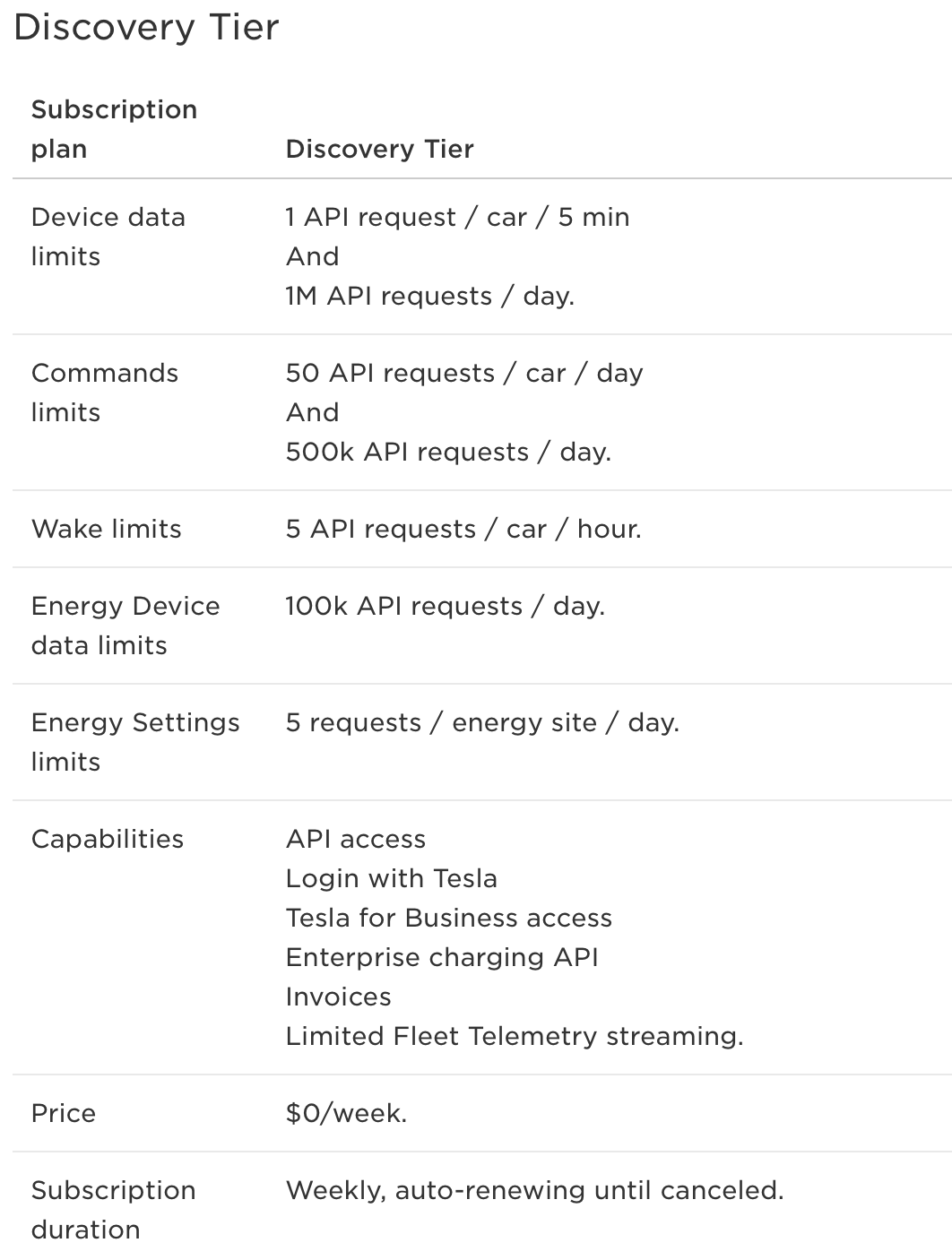

da standen bis gestern aber noch gaaaaaaaaaaanz andere Werte
Tesla Fleet API
I see - die früheren Werte hab’ ich mir in der Tat nicht gemerkt.

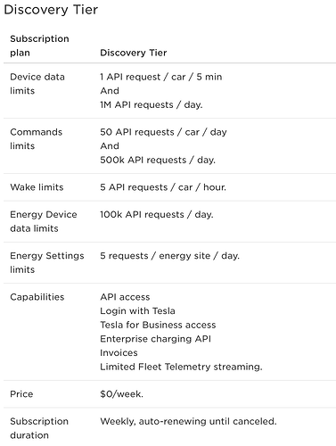

Es geht ja vermutlich um die device data limits.
Altes Limit waren 1 request pro 5min, neues Limit sind 200/Tag.
Wenngleich die Zählweise anders ist, ist das ja nicht so unterschiedlich, oder?
1d=1440min, ein Request pro 5min macht 288 requests pro Tag.
Das neue Limit sind 200 Requests pro Tag, also theoretisch ein Request pro 7,2min
Wobei ich zugegebener Weise keine Idee hab wie Teslalogger mit den Requests umgeht, ob immer alles gepollt werden muss, wieviele Daten in einem Rutsch kommen etc. Mag auf den ersten Blick sehr viel einfacher aussehen als es wirklich ist.
Das war zwar mehr, aber „1 API request / car / 5 min“ sollte vorher schon der limitierende Faktor gewesen sein. Wurde anscheinend wie gesagt nur noch nicht durchgesetzt.
Genau, bis gestern wurde nur 1M requests durchgesetzt. also, vielleicht. ist mir nie passiert und ich hab sämtliche Wartezeiten raus, der pollt so schnell wie’s halt geht.

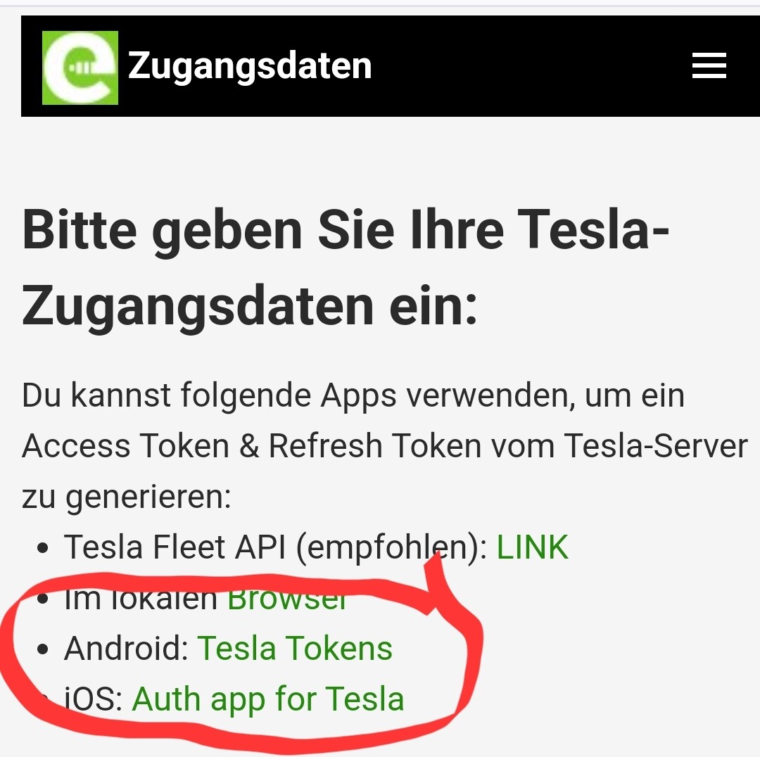

Wechsel aif Streaming API hilft.
Dazu muss man für das Auto neue Loginaten über „Webbrowser“ oder „App“ vergeben. Also keine TeslaFleetAPI
