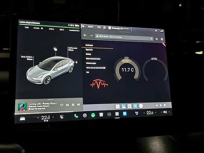

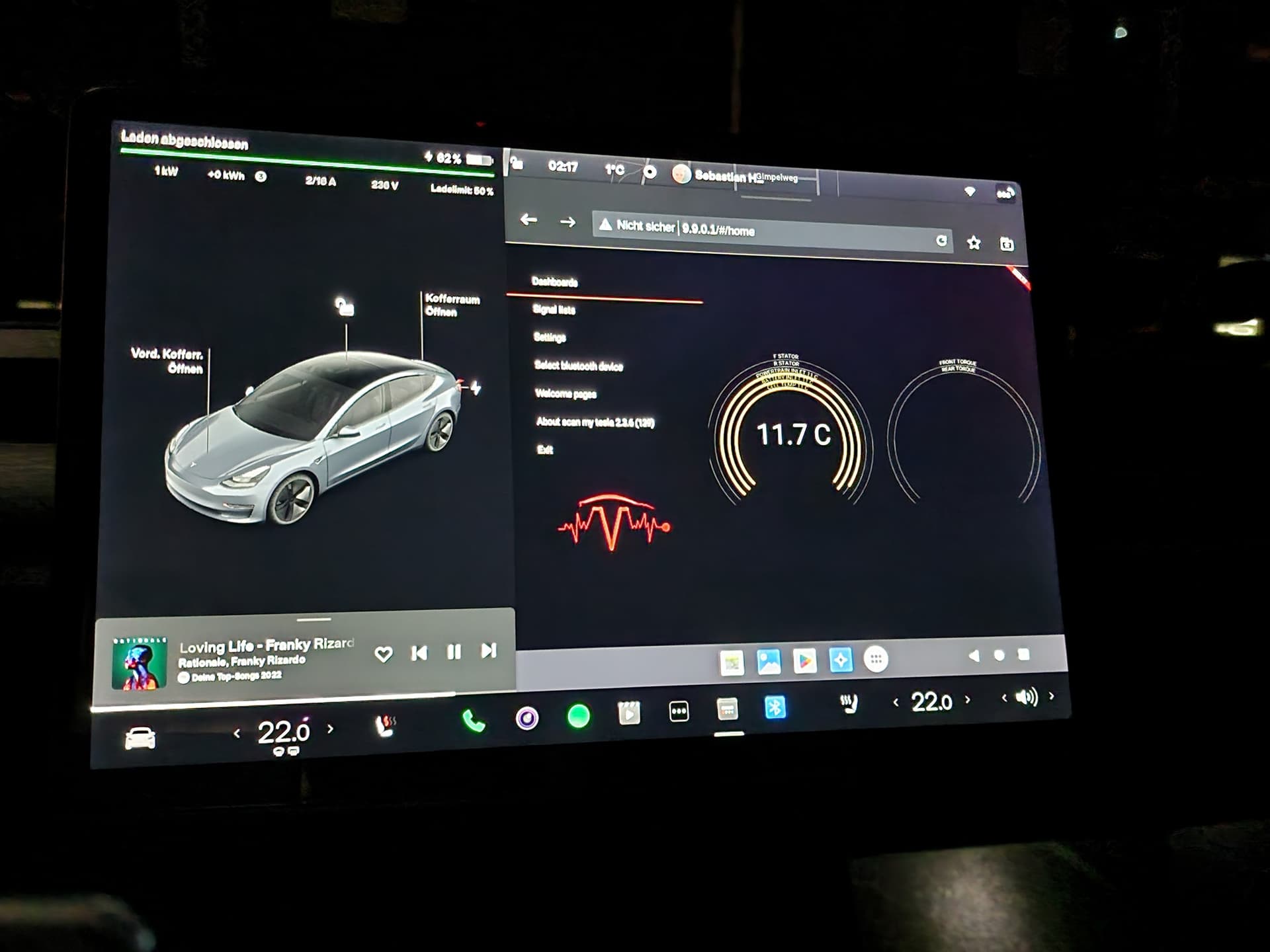

Hab’s mal getestet und hab es geschafft Scan my Tesla (über den s3xy buttons obd dongle) und eine Internetfreigabe gleichzeitig zum Laufen zu bringen. Alles direkt während der Fahrt im Display und mit Logging zu TeslaLogger. :+1:
Beeindruckende Performance. Tatstächlich sehr gut nutzbares Android. Seit Neuestem wird wohl „nur“ noch ein RPi 4b benötigt.
Aktuell versuche ich mich darin das Android zu rooten um die Routingtabelle so modifizieren zu können, dass der Zugriff auf den s3xy buttons commander und das Internet gleichzeitig möglich ist. Knifflig aber bestimmt machbar. :slight_smile:

Hier nochmal in Action :slight_smile:
Hätte nicht gedacht, dass das so gut funktioniert. In Teslalogger kommt auch alles an :+1:
