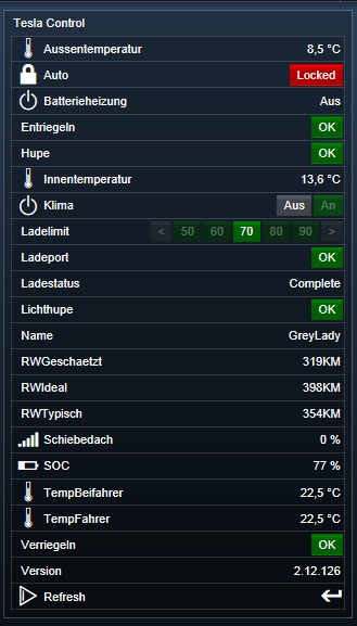

ich denke es macht Sinn für mein kleines Urlaubsprojekt einen eigenen Thread auf zu machen.
Zur Integration der Tesla Steuerung in eine IP-SYMCON Hausautomation habe ich ein kleines Script geschrieben, was alles Variablen und Controls automatisch in IP-Symcon anlegt.
Ich bin damit noch nicht ganz fertig, aber die Basisfunktionalität ist schon mal gegeben.
Link:
github.com/fasteagle/Tesla4IPS
Erstinstallation:
- Zur Verwendung das Standardinclude.php in den Skript Ordner (…\IP-Symcon\Scripts) von IP-Symcon kopieren.
- Das Tesla4IPS_Install Skript in der IP-Symcon Konsole an gewünschter Stelle erstellen und Skripteditor öffnen.
- Token und FzgID eintragen. (Kann über REMOTE S ermittelt werden: tff-forum.de/viewtopic.php?f=58 … 30#p207620)
- Anschließend das Skript ausführen. Es werden alle Variablen und Profile erstellt.
- Ein weiteres Ausführen des Skriptes lädt dann erneut alle Variablen .
Update Installation:
Wer das erste Skript schon installiert hat löscht am besten die Tesla Control Instanz und fängt bei Punkt 2) der Erstinstallation an.
Funktionsumfang:
- Anzeige der wichtigsten Werte
- Button zum Starten/Stoppen der Klima
- Button zum öffnen des Ladeport
- Button für Hupe
- Button für Lichthupe
- Steuerung des Ladelimit
- Button zum Starten/Stoppen des Ladevorgangs
- Button zum Entriegeln/Verriegeln
Was noch fehlt:
- Gliederung in verschiedene Instanzen (Akku, Infos, Klima, Steuerung), aktuell ist alles in einer Liste, was der Übersicht nicht dient.
- Steuerung des Schiebedachs
- Google Map Anzeige der aktuellen Position
- Steuerung zur Einstellung der Innenraum-Temperatur
Freue mich über Feedback und weitere Verbesserungsvorschläge.
Viele Grüße
Roy

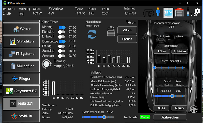

inzwischen ist im Symcon Shop eine Tesla „Beta“. Die nutze ich, und Sie ist verdammt geil.
In der Hausautomation sind Buttons für das Vorheizen inkl. Uhrzeit.
Ich stelle also im Touch im Wohnzimmer ein, das er Mo-Fr die Heizung um 0730 starten soll.
Über die GPS Coordinaten findet er raus das ich Zuhause bin und macht schon mal das Licht an. Komme ich zur Arbeit geht der PC per Wake On Lan an.
Reichweite, Lade Infos, Stromverbrauch, kosten Pro 100km sind auch alle auf meinem Hausteuerungspad integriert.
Die Ideen werden mehr! Ich muss ernsthaft sagen, ich bastel erst zwei Tage am Dashboard mit dem Auto, aber es wird mehr und wer das nicht nutzt verschenk ne Menge potential vom Auto.
PS. Wenn ich Zuhause die Autotür auf mache, wird mein Ladeport entriegelt. War halt zu faul das selber zu drücken
Hi Dustin927,
Super Dashboard
bin begeistert
gibt’s dies als Vorlage?
Habe zwar IP-Symcon + IPSView bin da aber nicht so fit das ich mir sowas erstellen kann
Grüße mannoschi
HI, eine Vorlage bringt dir da nicht viel. Du musst ja alle Varieblen aus deinem IPS da da rein ziehen. und die ganzen Timer für Wann wie wo die Heizung an muss ja auch iregndwo geskriptet sein.
Im IP-Symcon Forum findest Du im Tesla Threard auch einige Skripte zum Aufwecken etc. kann dir Dir die aber auch schicken. aber die ganzen IDs sind dann falsch und faktisch fängst Du von vorne an.
Da läuft ja noch mehr, was z.B. Geofances angeht. z.B. Heizung im Büro an, wenn das Auto in die nähe kommt. Tür aufschließen, Licht in der Einfahrt an, abschließen wenn ich es mal wieder verpennt habe… solche spielereien
Alles klar, danke für die schnelle Antwort.
das mit den ID’s tauschen in IPSView und den Skripten bekomme ich gerade noch hin.
Mir ging es mehr um die Aufteilung und der Darstellung der einzelnen Seiten.
Gefällt mir sehr gut.
Grüße mannoschi
HI, der Tesla hat ja nur eine Seite. Das Bild von oben kann ich dir schicken, wenn Du wilst, ich nur aus dem Internet.
