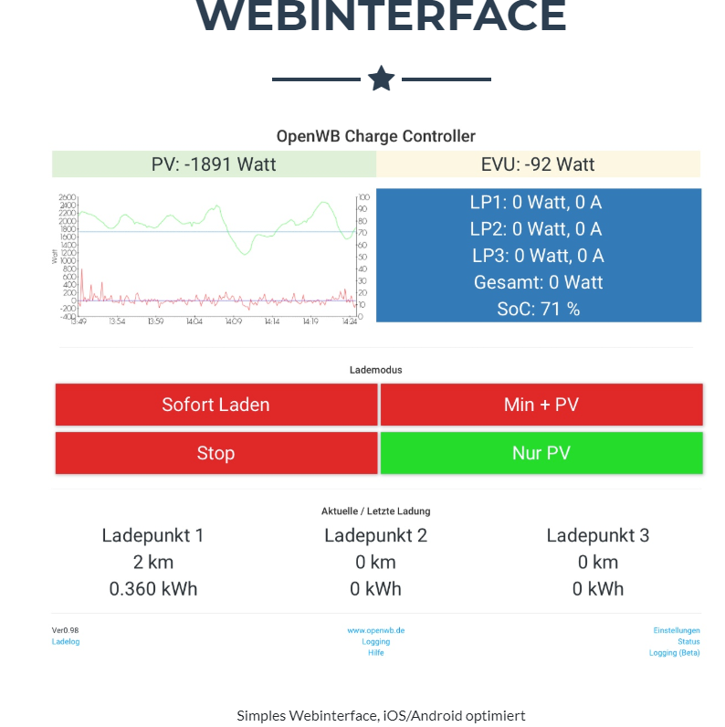

Zum Thema PV-Eigennutzung: gibt es von Tesla nicht Limitierungen beim Ladestrom (nach unten) - ich dachte ich habe irgendwo mal min. 6 A gelesen?
Damit wäre die min. Ladeleistung 4,1kW (3-phasig), bzw. 1,4kW (1-phasig).
Ideal (in Bezug auf die PV-Eigennutzung) wäre dann ja ein Lader, der zwischen ein- und drei-phasig umschalten kann, sonst kann man die typische PV-Leistung auf dem Eigenheim (6-10kWP) sehr selten richtig ausnutzen?
Das kannst Du leicht selber bauen über einen Schütz der der Ladestation zwei Phasen wegschaltet. Geht z.B. über einen Smartfox.AT und einer Keba Ladestation, mit der Kombi geht auch eine gleitende PV-Überschussladung.
