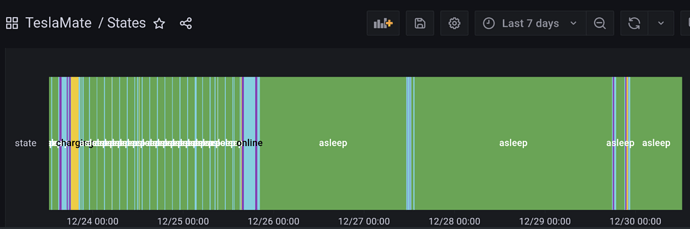

was ich über den letzten Monat beobachtet habe, ist dass die Schlafdauer (mit Teslalogger erfasst) von der Außentemperatur abhängt.
Je wärmer es ist, desto länger schläft er. Minimum waren 11 Stunden, Maximum 16 Stunden.

leider sind es bei mir immer recht exakt 6h, sowohl bei -5° als auch bei +8°

Tatsächlich sieht es so aus, als ob die Intervalle bei Kälte kürzer sind. Als es Mitte Dezember so kalt war, waren es teilweise nur so 6 Stunden. Jetzt schläft er wieder seit fast 48 Stunden. :slight_smile:
Leider kann ich das nicht bestätigen, es bleibt temperaturabhängig bei 6h. Nachdem ich das Passwort zurückgesetzt habe kann es ja nun keine App außer Tesla und Teslalogger mehr sein, und selbst diese hatte ich schon wechselseitig deinstalliert.

Diese Woche brauche ich das Auto nicht und ich habe einen neuen Rekord im Moment. Der Tesla schläft seit 3 Tagen, 2 Stunden. :sunglasses::sleeping:

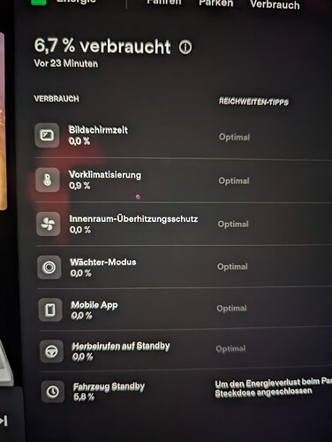

Ich tracke nichts, aber es gibt doch diese Verbrauchsanzeige, welche die Verbräuche auch beim Parken aufschlüsselt…APP, Vorklimatisierung, Fahrzeugstandby…und ich sehe es natürlich auch an den % die zw. Parken und wieder losfahren fehlen.
Wie schon geschrieben, soll es laut Ferndiagnose an Drittanbieter Apps oder dem Widget der Tesla App liegen, die das Auto immer wieder anpingen und es somit nicht „schläft“. Allerdings nutze ich beides nicht…
Und unter welchen Kategorien wird wieviel Verbrauch angezeigt?

Ich nutze unter der Woche immer die Vorklimatisierung, dementsprechend ist dort ein kleiner Verbrauch angezeigt…idR 0,5-0,7% pro Tag. Dann wenige 0,X% Punkte bei Bildschirm und App und dann wie gesagt der Hauptbatzen beim Fahrzeugstandby.
Hatte letzten Freitag voll geladen und hab gestern Abend wieder geladen. In den 4 Tagen war der Standby Verbrauch bei 7,9%. Gesamt waren es 11% (also unter dem Reiter Parken) glaube ich. Heute morgen waren nach dem Laden gestern Abend schon die ersten 2,3% über Nacht wieder durch Standby Verbrauch raus…Vielleicht ist die Anzeige bzw. die Aufteilung nicht korrekt und die % Punkte müssten eigentlich zu einer anderen Kategorie gehören? Dachte erst, Vorheizen müsste mehr % schlucken, aber übers WE ist die Funktion aus, aber der Standby Verbrauch verhält sich am WE nicht anders als unter der Woche…sporadisch verschwinden einfach immer mal 2-4%…hab Ende des Monats einen Werkstatttermin wegen dem Lenkproblem bei Temperaturen unter Null, was hier viele andere auch haben und dann versuche ich das mit dem Verbrauch nochmal anzusprechen, in der Hoffnung, dass Tesla dann mehr sagt, als „es liegt an Drittanbietersoftware oder am App Widget, nicht an Tesla/App“ -.-
Moin, hier noch ein paar unscharfe Fotos zum Verbrauch. Voll geladen war das Auto Di Nacht.
Also knappe 6% „Verlust“ in knappen 1,5 Tagen.
Ich finde auch den Hinweis immer lustig…„Um den Energieverlust beim Parken zu minimieren, lassen Sie das Fahrzeug beim Parken an der Steckdose angeschlossen“.
Erstmal gehen auch schon % flöten, wenn das Auto voll geladen, aber noch am Ladekabel steckt und andererseits geht der Energieverlust ja nicht weg, sondern wird nur auf die Steckdose verlagert…dadurch wird der Verlust ja nicht weniger.
