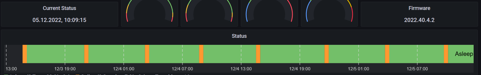

Mein M3 SR 9/22 40.4.2 steht seit zwei Tagen. Lt. Teslalogger wacht er in schönster Regelmäßigkeit ca. alle 6h auf, ich vermute mal, um die Niedervolbatterie nachzuladen oder zur Basis zu funken. Ich komme damit auf ein "Schlafzeitanteil von nur 89%. Es ist außer der Tesla-App und dem Teslalogger keine App installiert, der Wächtermodus ist zuhause aus.
Habe ich ein Problem oder soll das so?

Es ist jetzt in dem Maßstab des Bildes schwer zu erkennen aber die Wachphasen könnten so ca.
45 - 60 Minuten sein !? Wenn das so wäre, könnten es grundsätzlich die Niedervolt-Ladephasen sein; ich „logge“ meine 12 V Batterie seit mehr als einem Jahr mit einem BT-Batteriemonitor und habe daher einen guten Überblick was er so für die Pflege der 12 V Batterie anstellt.
Aber es wird bei weitem nicht so häufig geladen. Bei früheren Firmwares war es schlimmstenfalls 1-mal Pro Tag für ca. 1 Stunde. Bei der aktuellen Firmware weckt sich meiner nach fünf Tagen Dauerschlaf und lädt für ca. 1,5 - 2 Stunden.

@BEV-Driver: Die genaue Zeitspanne liegt zwischen 5h48’ und 7h00’
@BEV-Driver: Der Blutooth Dongle für den Teslalogger ist nur dann mit Strom versorgt, wenn das Auto wach ist. Hier habe ich also eine Variante des Henne-Ei-Problems
@BEV-Driver: @derhelle: Es werden genau 26 Minuten Wachphase aufgezeichnet. Das bedeutet allerdings nicht, dass der M3 tatsächlich genau so lang wach ist. Vielmehr stellt der Teslalogger meiner Kenntnis und dem Logfile nach nach 5 Minuten Inaktivität die Kommunikation mit dem Teslaserver für 21 Minuten ein, damit das AUto in Ruhe schlafen gehen kann. Um die Zeit genau zu bestimmen müßte ich mich wohl mal mit einer Stoppuhr daneben setzen.
