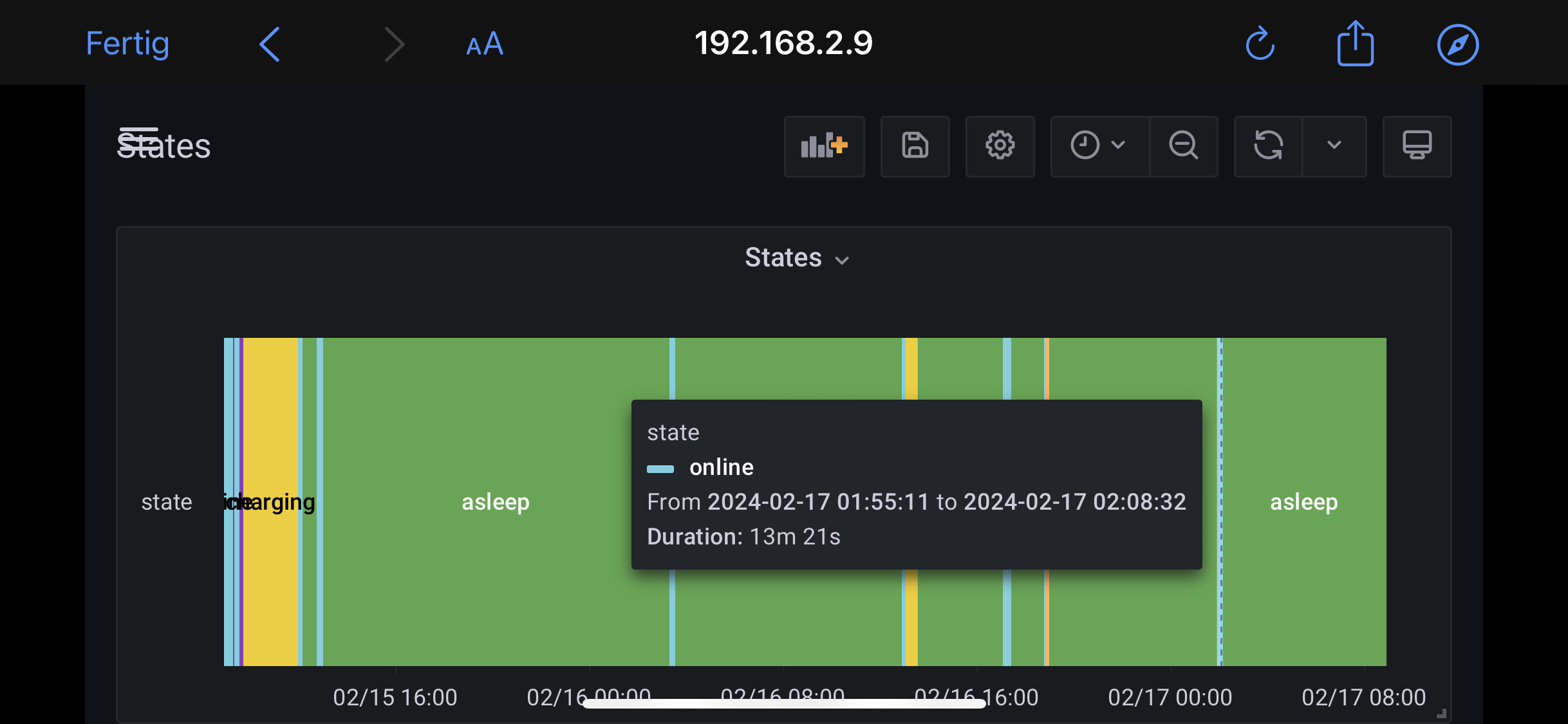

Irgendwie wird er sowieso viel mehr aufgeweckt. Warum bei mir heute nachts um 2 Uhr ist mir ein Rätsel. Wächtermodus ist aus.
