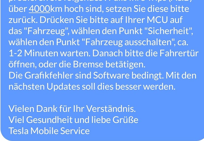

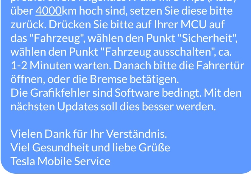

Bei meinem MS (MCU1, HW3, 48.12.1) trifft diese Aussage nicht zu. Ich hatte mit dieser SW-Version auch schon Grafik Fehler und ein Hängenbleiben/Einfrieren der MCU. Aussage des SEC Köln nach Remote Zugriff(vorgestern): Anzahl Schreibzyklen im akzeptablen Bereich. Da ich sonst mit der 48.12.1 zufrieden bin, habe ich das SEC gebeten, kein Update zu veranlassen.

Ich habe allerdings am 04.12.2030 eine SMS bekommen, wo das drin stand.

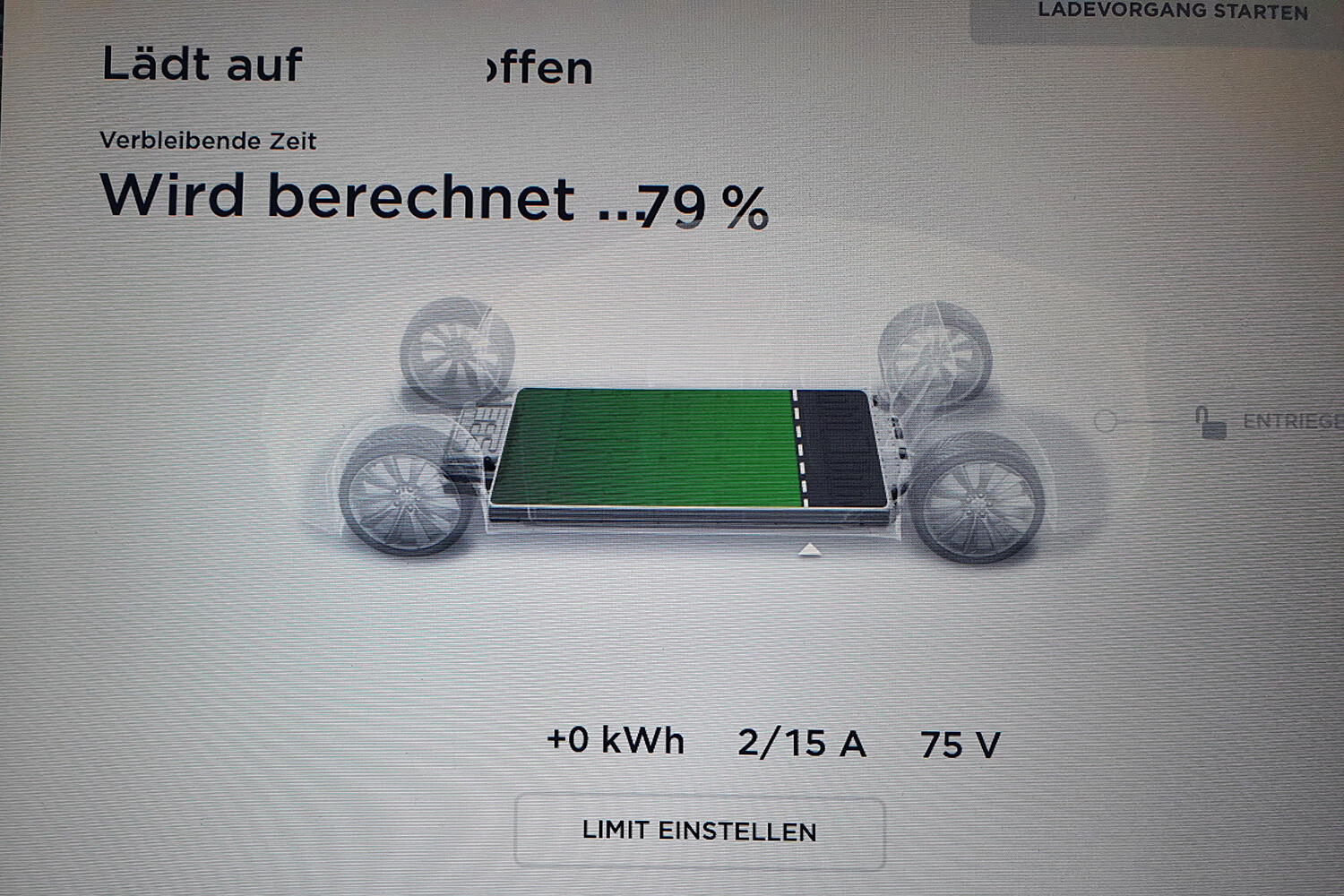

Wenn du Grafikfehler hattest, hast du ein Foto davon? Würde mich im Detail interessieren.
(Es geht mir nicht um einen Beweis deiner Aussage, sondern um beurteilen zu können, was das jetzt wieder ist) :thinking:

Hier ein Beispiel für einen Grafikfehler
Das war die Software solche Fehler sind nun weg.
