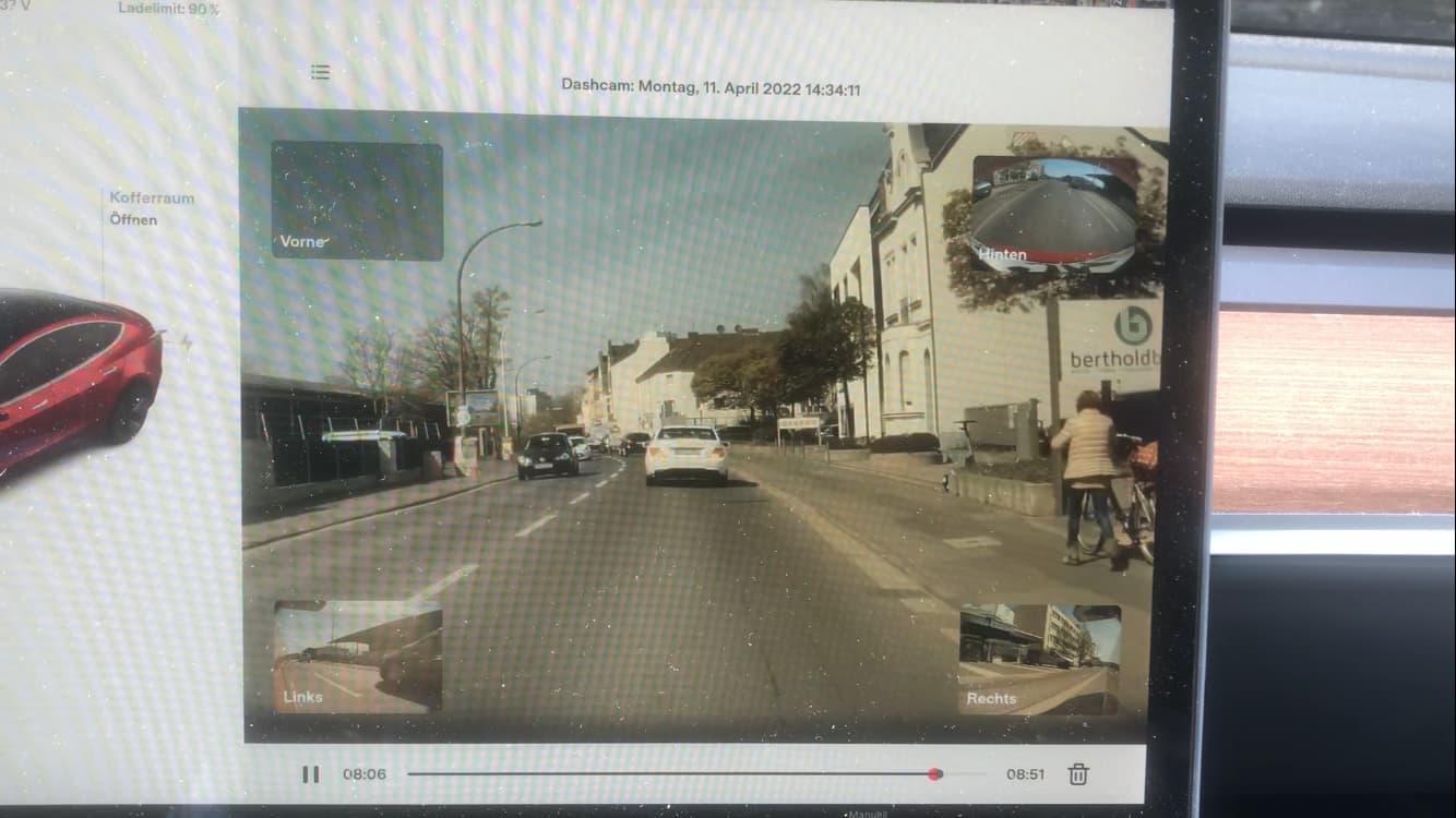

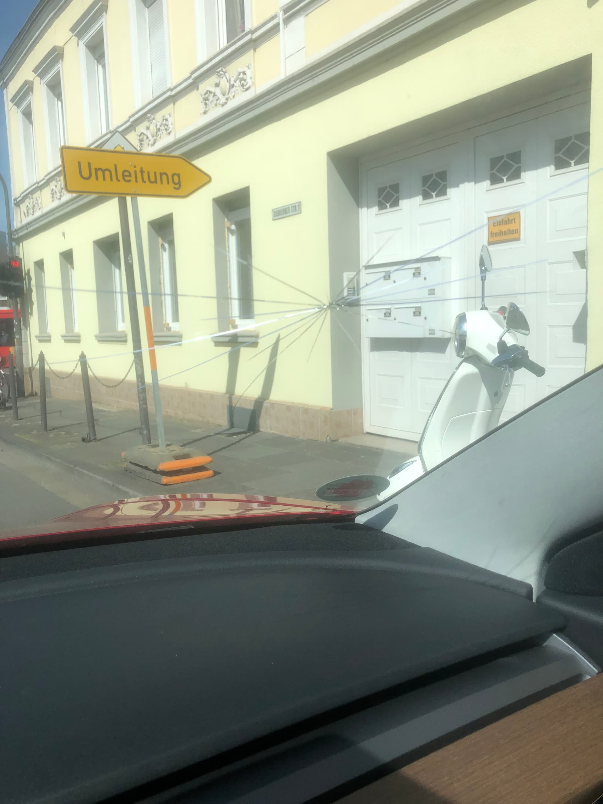

Am Montag der letzten Woche fuhr ich in meinem Tesla Model 3 innerorts ohne Autopilot mit genügend Abstand und zulässiger Geschwindigkeit, als das Fahrzeug plötzlich und ohne erkennbaren Grund so massiv bremste, dass der Helm, den mein Beifahrer auf seinem Schoß hielt, gegen die Windschutzscheibe geschleudert wurde und diese zerbrach (s. Fotos). Die Dashcam hielt diese automatische Notbremsung vollständig fest und so lässt sich eindeutig nachvollziehen, dass das Sicherheitsssystem fälschlicherweise ein rechts auf dem Gehweg (völlig ungefährlich) geschobenes Fahrrad als Gefährdung interpretiert hatte und daraufhin eine (falsche und daher für alle Beteiligten) komplett überraschende) Notbremsung auslöste. Ohne diesen Fehler wäre der Schaden (von Tesla auf 818€ beziffert) nicht entstanden. Das telefonisch kontaktierte Cologne Service Center lehnte es aber ab, für den Schaden aufzukommen und beruft sich auf unzureichende Ladungssicherung (der Helm hätte nicht in der Hand gehalten werden dürfen). Seit diesem Telefonat werde ich komplett ignoriert: keinerlei Antwort auf meine Mail mit dem Dashcam-Beweisvideo, keinerlei schriftliche Bestätigung der o.g. Ablehnung, beim Cologne Service Center geht keiner mehr ans Telefon und die (als Überlauf geschaltete) zentrale Hotline sieht sich als nicht zuständig sondern verweist auf das Service Center …
Aus den Bildern ist natürlich der Kontext schwer zu erkennen. Da wäre der kurze Clip besser.

Entschuldigung, aber einen so großen Gegenstand ungesichert und dann noch so hoch, dass er in die Windschutzscheibe knallt?! (Wie geht das überhaupt?)

Hoch? Der Beifahrer hielt den Helm auf seinem Schoß - es hätte auch eine Handtasche sein können. Der Schaden wäre definitiv nicht passiert, wenn das Fahrzeug nicht (fälschlich) eine völlig überraschende Notbremsung ausgelöst hätte - und natürlich auch nicht, wenn der Helm nicht (wegen der unmittelbar danach kommenden Vespa-Werkstatt) schon auf dem Schoß, sondern im Kofferraum gewesen wäre. Und ja, Gottseidank hat der Airbag nicht ausgelöst
