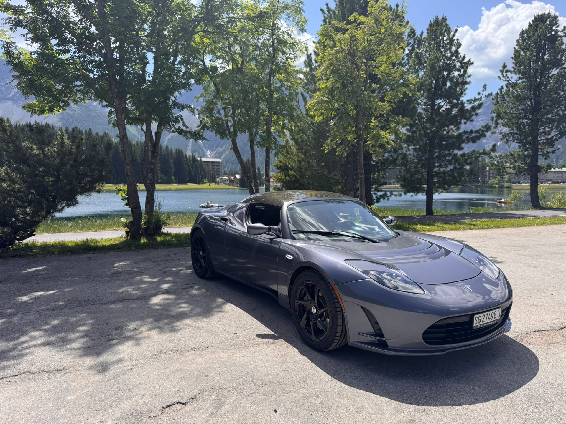

Roadster in Arosa

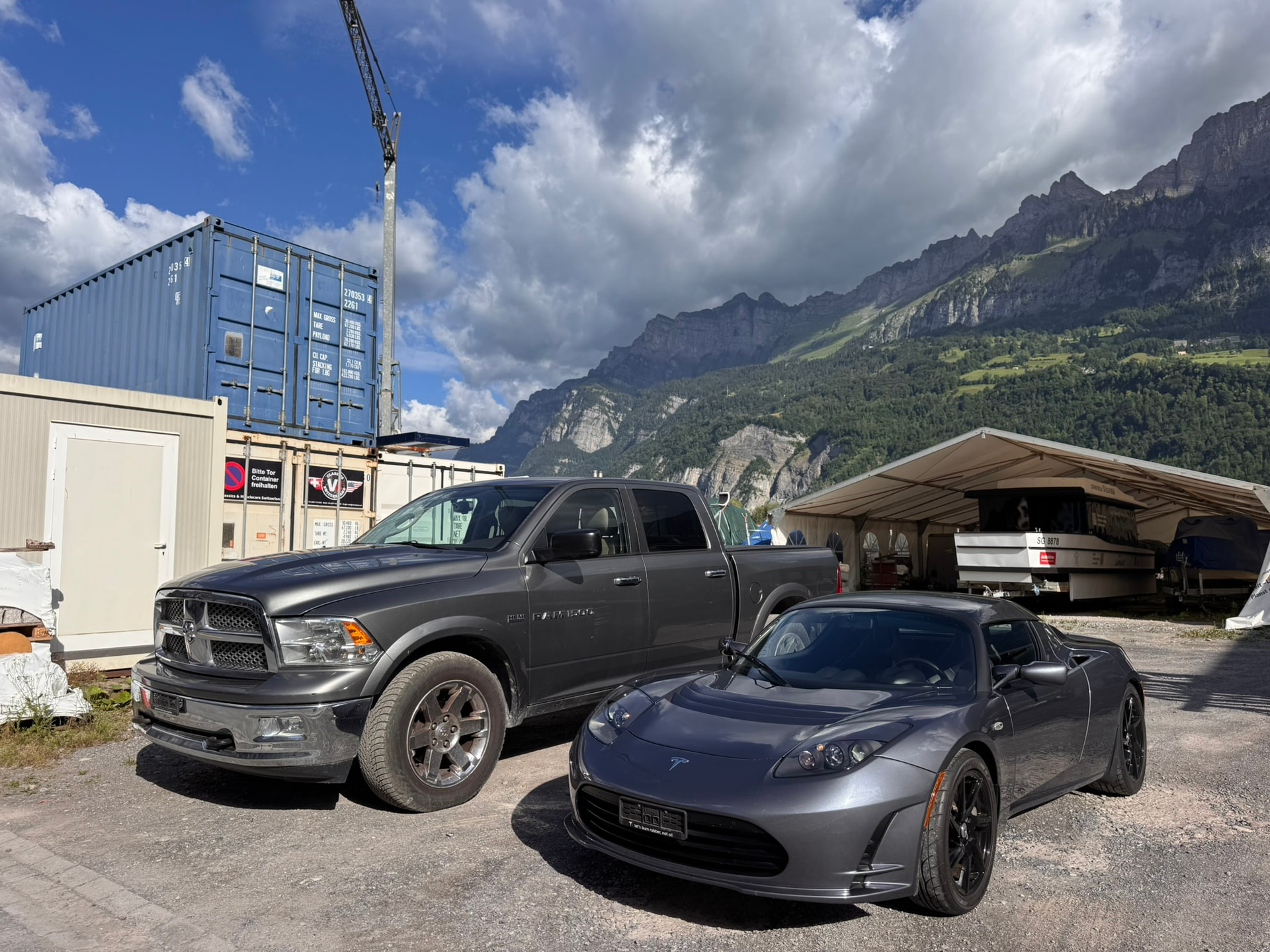

Roadster neben meinem RAM 1500 5.7 Hemi
