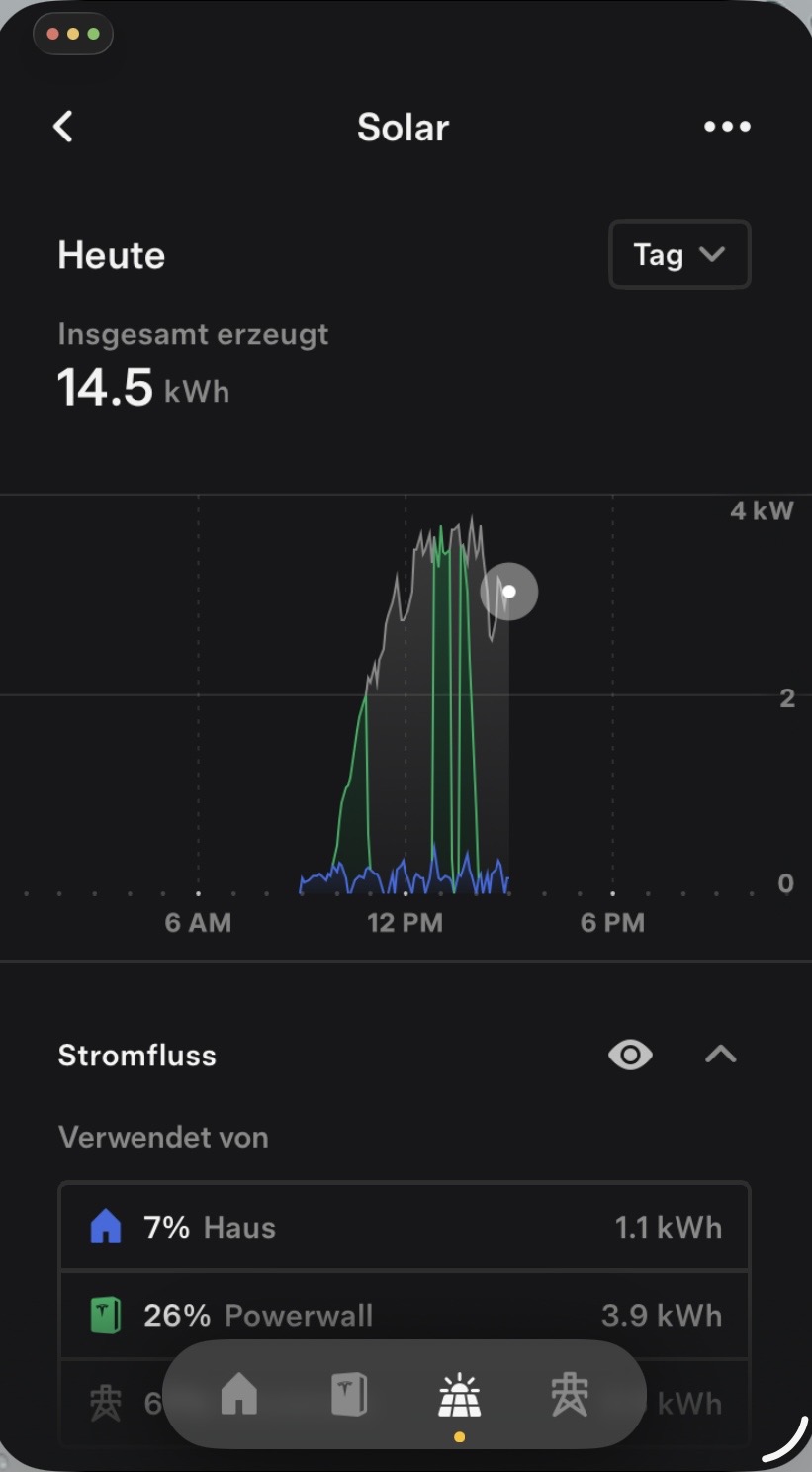

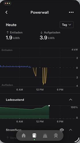

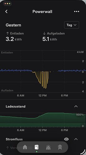

Firmware ist 25.42.1 Leider weiß ich nicht, seit wann die drauf ist. (Kann man das nachträglich irgendwo sehen?). Das neue Ladeverhalten ist in den Bildern zu sehen.

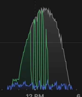

In der Vergangenheit wurde immer „in einem Rutsch“ bis 100% voll geladen (wie sinnvoll das war ist eine andere Frage). Seit gestern nun wird „Scheibchenweise“ geladen. Heute z.B erst bis 80%. Dann Pause. Dann weiter auf 93%. Dann wieder Pause. Erst dann auf 100%.

Kann ich ebenfalls für gestern und heute bestätigen. Einmal bis ca 80% und dann ne Weile später in 2 Scheiben auf 100%. Heute auch wieder aber da gings direkt auf 90% und dann ne Weile später auf 100%.

Tippe doch mal unten links auf das Haus. bei mir sieht das so aus wie bei dir, weil das Haus (z.B. die Wärmepumpe) zeitweise den Solarstrom verbraucht, sodass in dieser Zeit die Powerwall damit nicht geladen werden kann.
Das ist sehr individuell, weil es von der Speichergröße, dem erwarteten Solarertrag, den Einstellungen und dem erwarteten Verbrauch abhängt. Eine Ursache kann sein, dass sich die Solarprognose im Laufe der Nacht geändert hat und die Powerwalls deswegen mehr geladen werden.
Der Algorithmus scheint relativ komplex zu sein, wenn ich das Verhalten aber mit dem letzten Jahr vergleiche, ist er viel besser geworden.
Hausverbrauch (meine derzeit geschlossene Firma) gab es nur wenig. Ist in dieser Darstellung auch in blau zu sehen. In der Zeit, in der es nicht in die Powerwall (grün) ging, wurde eingespeist (grau). Haus unten (blau) hat keine hohen Zacken.
Heute stand ich zudem zur Kontrolle am Bezugszähler als die PW “Ladepause” hatte - der Strom ging dann auch tatsächlich ins Netz. Ist also auch gesichert kein Anzeigefehler.
