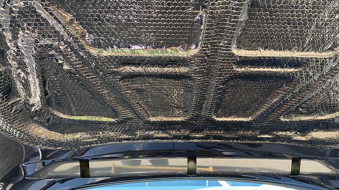

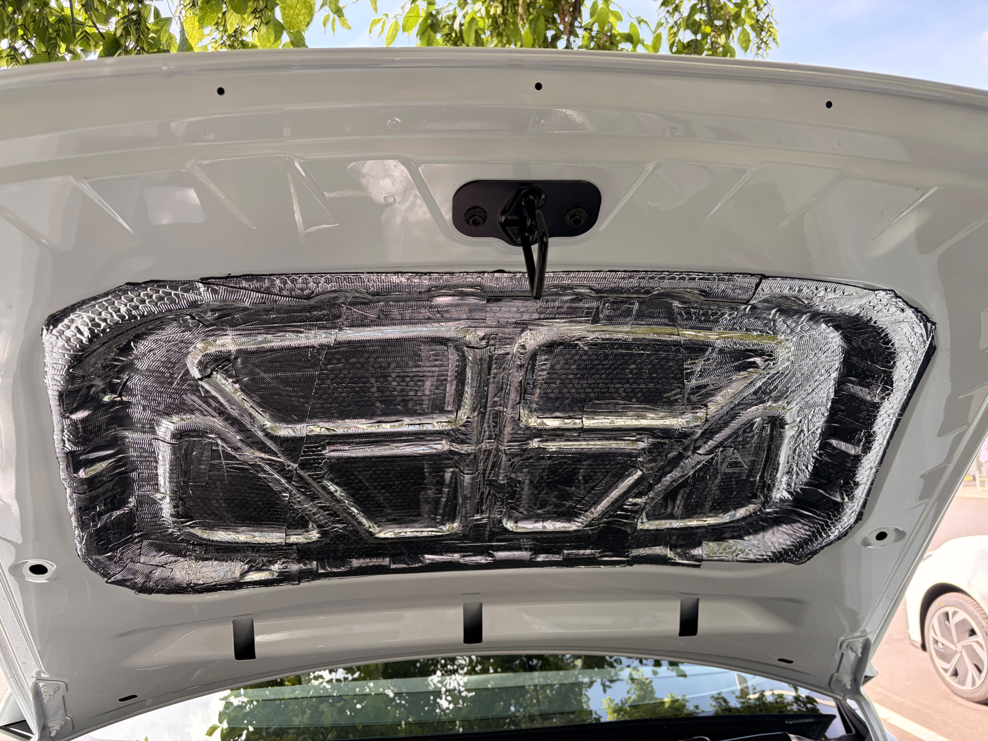

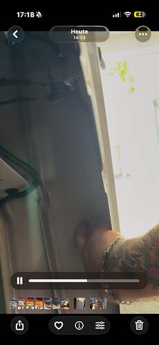

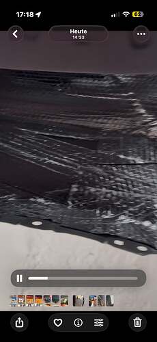

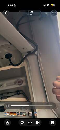

So meine Freunde. Dieser Klang des Frunks war nicht erträglich. Also was macht man? Richtig!
-Alubutyl, Schere, Handschuhe, Heißluftfön und Nahtroller für Tapeten :rofl:
Und dann habe ich die Kotflügel auch noch mitgemacht. Kommt man ja schön ran im Standard.
Ein paar Bilder habe ich gemacht und ein Video. Wie das Teil klingt ohne Dämmung wisst ihr ja
https://youtube.com/shorts/i5-gxhCfH6Q?is=qnnsyOClEachuQNs
**Ist das Fahrgeräusch jetzt viel leiser?
Ich freue mich auf deine Erfahrungen.**
Nein. Es ging um den Klang :joy:

Ich hätte Bedenken wegen Rost an der Stahlhaube, jetzt sind hier lauter Hohlräume geschaffen… vorher konnte Feuchtigkeit hier auslüften… ich vermute es hätte gereicht auf die Flächen Teilbereiche zu kleben. Wird z.B. am Spühlbecken auch so gemacht, da reicht aber eine Teilfläche….
Echt jetzt? 1 Kilo! Ich bitte dich. Bei meinen 50kg
Naja mal nicht übertreiben :joy:Ich hatte einen Ford. 15 Jahre und da habe ich alles gedämmt wo es nur ging. Und da war nirgends Rost. Das ist Alu und Bitumen

Der Sinn meiner Aktion war auch diese unansehnliche Unterseite zu verschließen
Das ist aber gehörig nach hinten gegangen :rofl:
Alles gut, wenn du glücklich bist ist’s doch super. Klingen tut’s jedenfalls besser
PS: Jetzt,Tage später, ist mir aufgefallen, dass dort nicht “verschönern" steht. :face_with_peeking_eye::woozy_face:

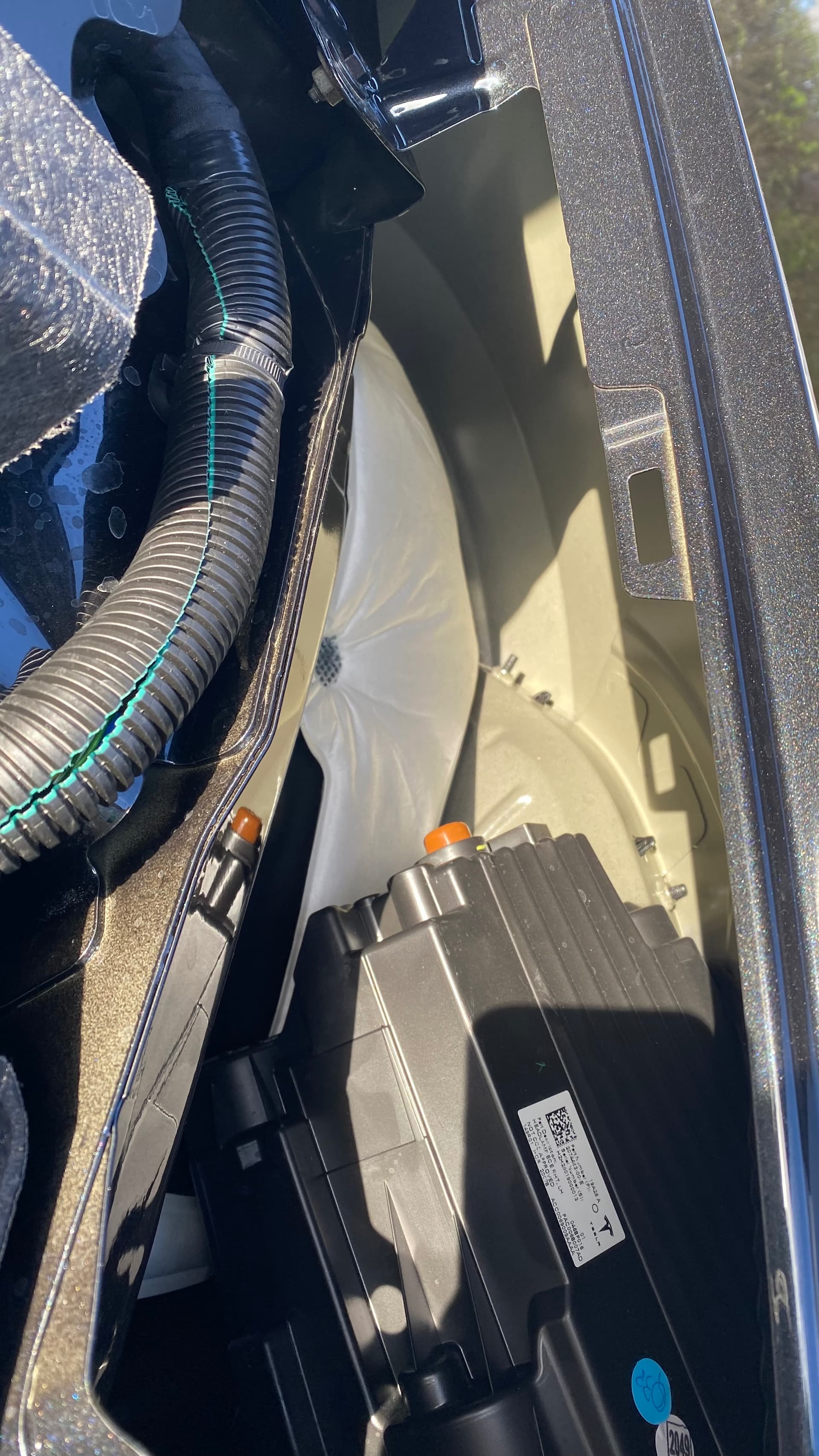

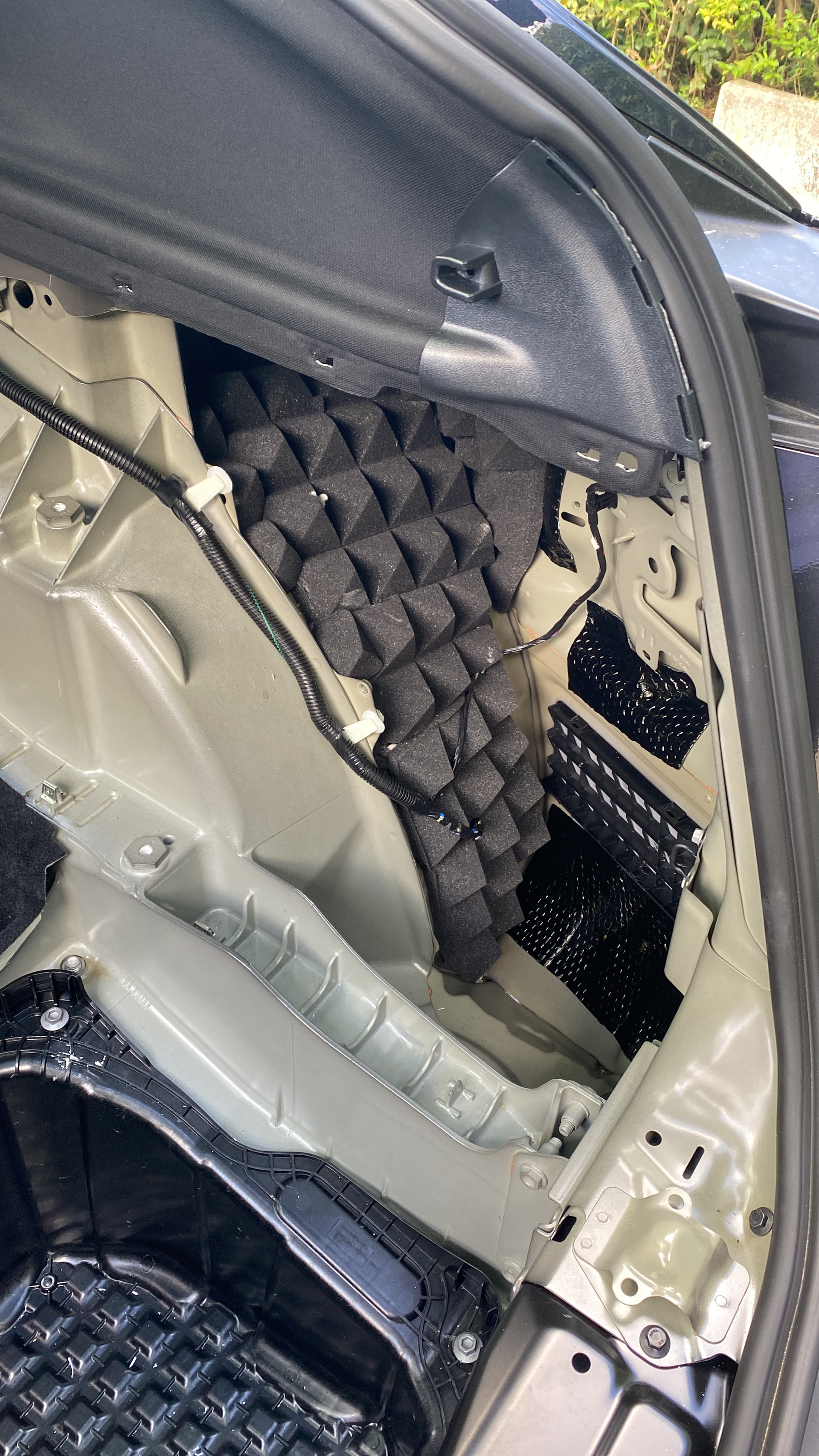

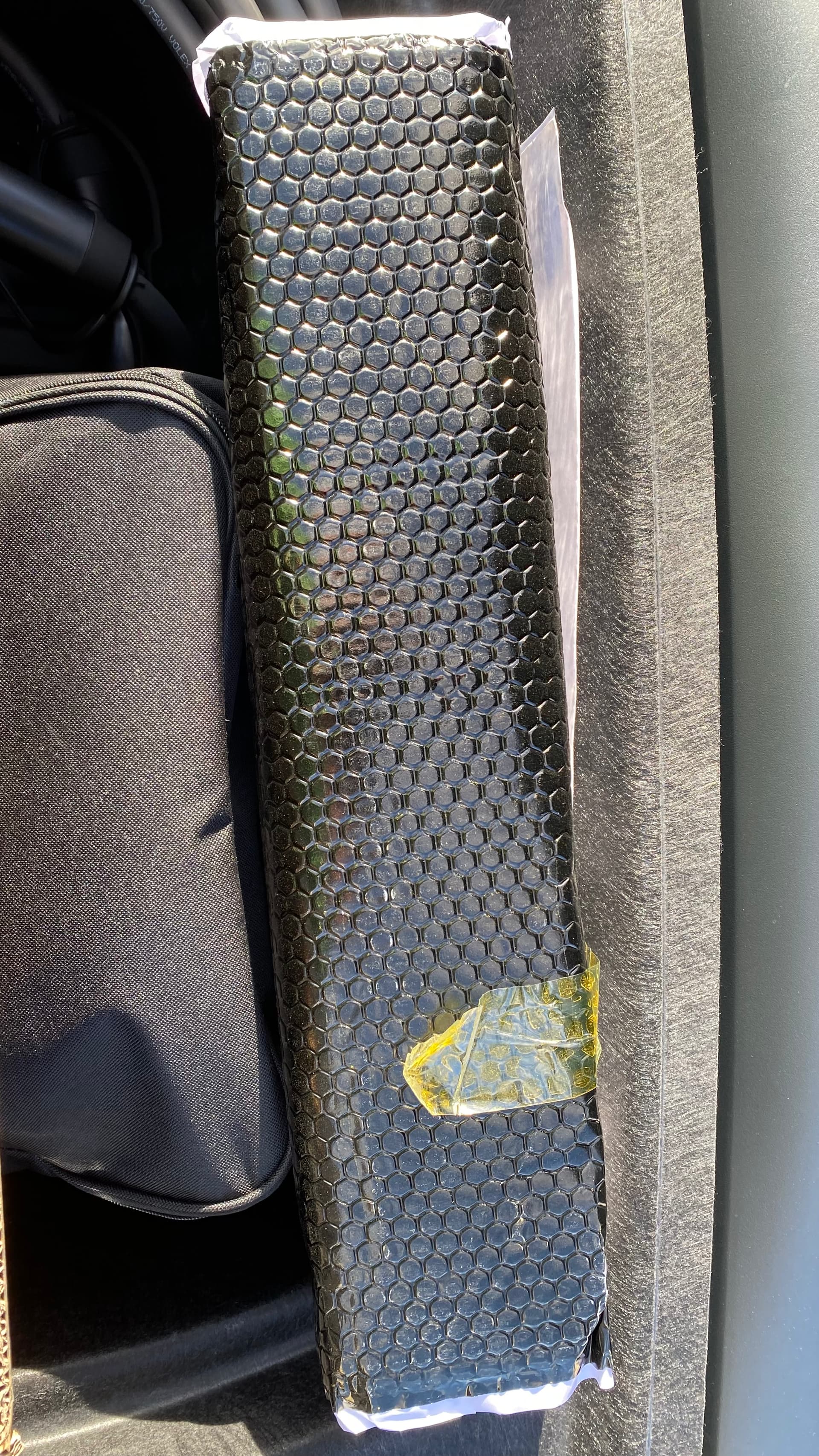

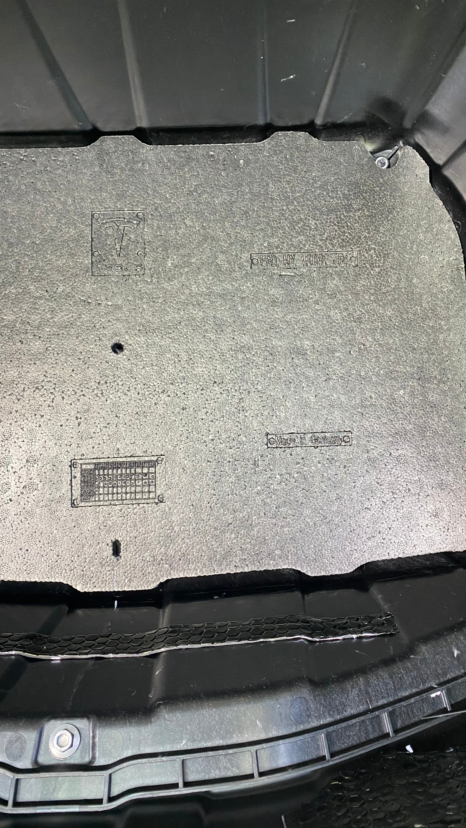

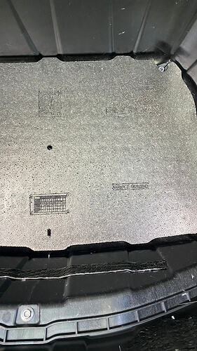

Kofferraum auch gerade mal auseinandergenommen und die Radläufe mit Alubutyl und die Kotflügel beklebt. Dann noch mit AkustikDämmung ausgestattet. Die letzten Bilder sieht man, das kaum Dämmung oder Antidröhnmatten drauf sind. Mal schauen ob es was bringt. Übrigens mußte ich von der Matte ( erstes Bild) mal ein Foto machen. Selbst da steht drauf Made in Germany!
Ja erzähl mal, hat denn der Aufwand auch etwas gebracht?

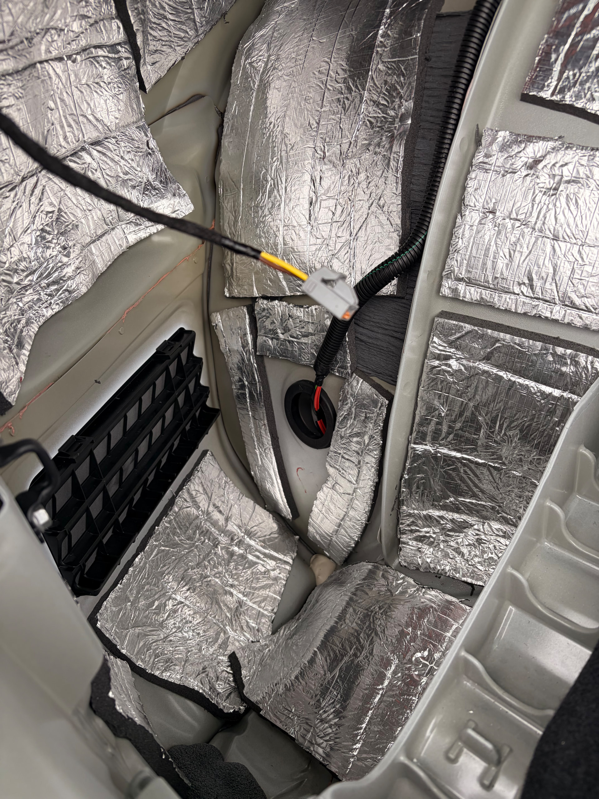

Soo heut mal etwas ausgelassen
Mit Alubutyl und armaflex
Heckklappe auch gleich mit gemacht
Jetzt noch Türen
Und vorne die Kunststoff radkästen mit armaflex
Und dann sollte es das gewessen sein
