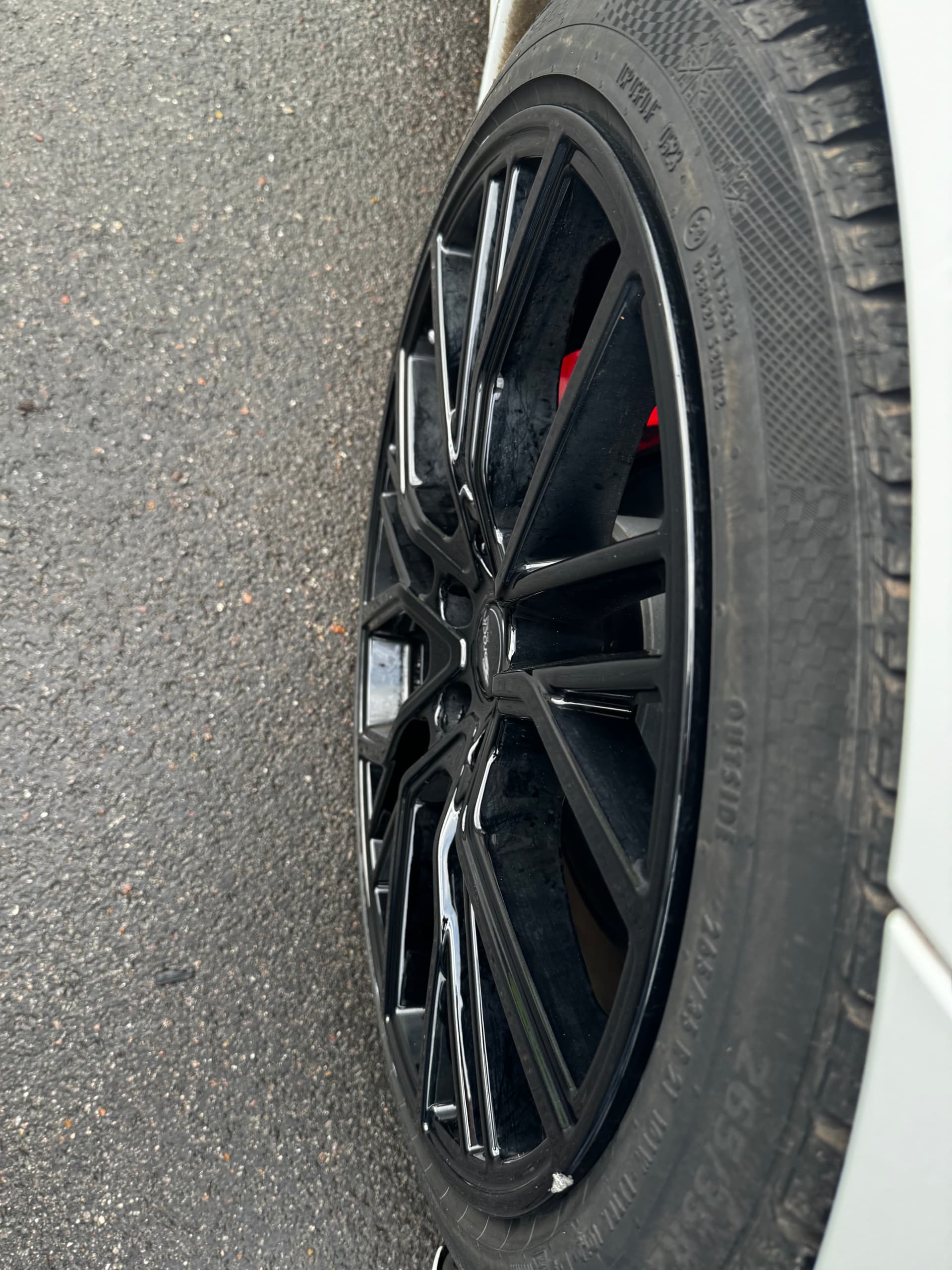

Hallo Flow-Gee, sieht super aus, hatte mir auch ein 21 Zoll Paket allerdings von Brock geholt und bei dieser Reifen Felgen Kombi steht bei mir die Felge vor dem „Reifenwulst“, hab sie schon 2 Mal zerkratzt. Bei Deiner passt das perfekt…Gruß aus KL

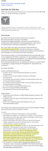

Das darf aber nicht sein, das ist dann Betrug. In der Beschreibung wird nur darauf hingewiesen das die Reifen nicht zugelassen sind, jedoch nicht die Felgen, nicht mal im Nebensatz. Ist auch im AT Shop genau so abgebildet.
Quelle: https://shop.tesla.com/de_de/product/model-s-plaid-track-package?sku=1938526-00-A
