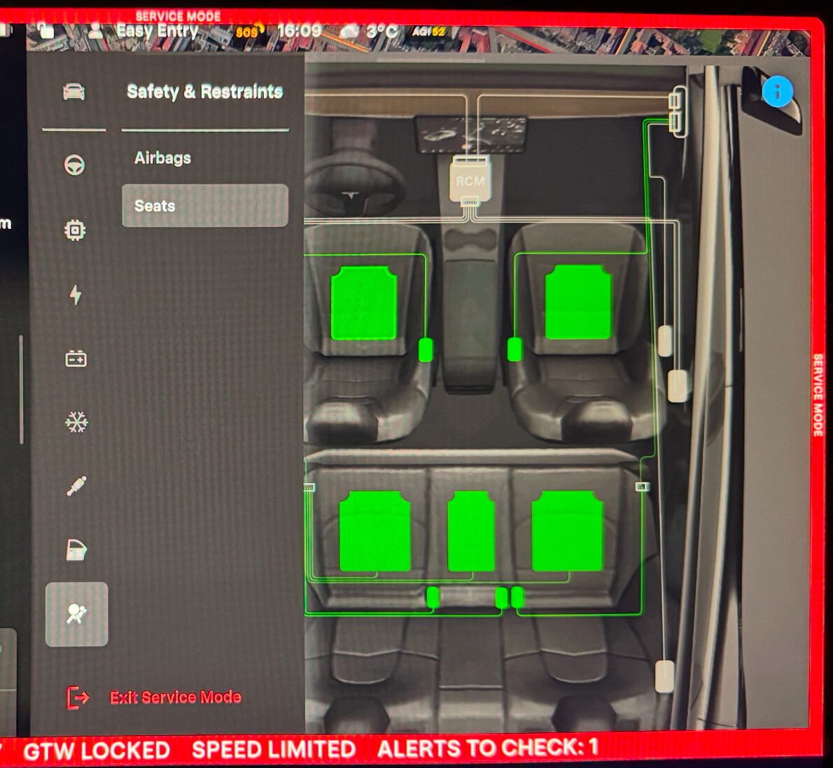

Und hier noch der Menü-Punkt:
Man sieht, dass ich im Auto sitze :sweat_smile: - hellgrüne Umrandung meines Sitzes. Man kann auch drauf tippen und dann erscheint „Occupied“.

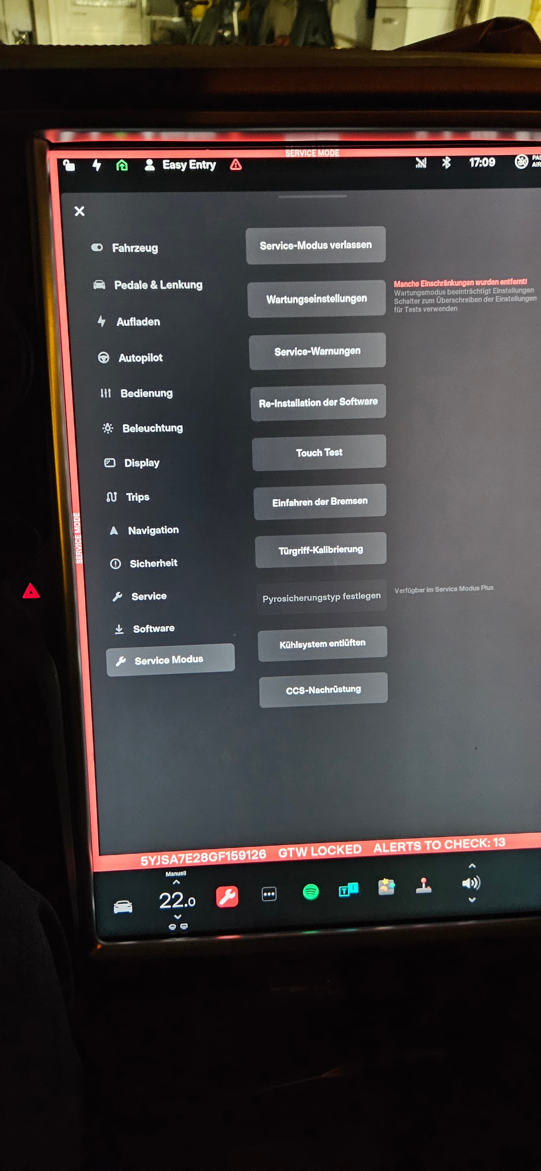

Das komme ich gar nicht hin
Bei mir sieht das so aus
Oh, das war mir nicht bewusst. Ich dachte, dass der Service Mode auch bei älteren Modellen ähnlich ist. Ist das die Ansicht, wenn du auf den roten Schraubenschlüssel drückst? Dass er deutsch ist, verwundert um so mehr…
@nxt - Weißt du, wo man beim Model S die Sitzsensoren anschauen kann?
Ja so sieht es aus wenn man auf den Tesla Button toucht

Das ist das UI vom MCU1, da geht das nicht :slight_smile:
