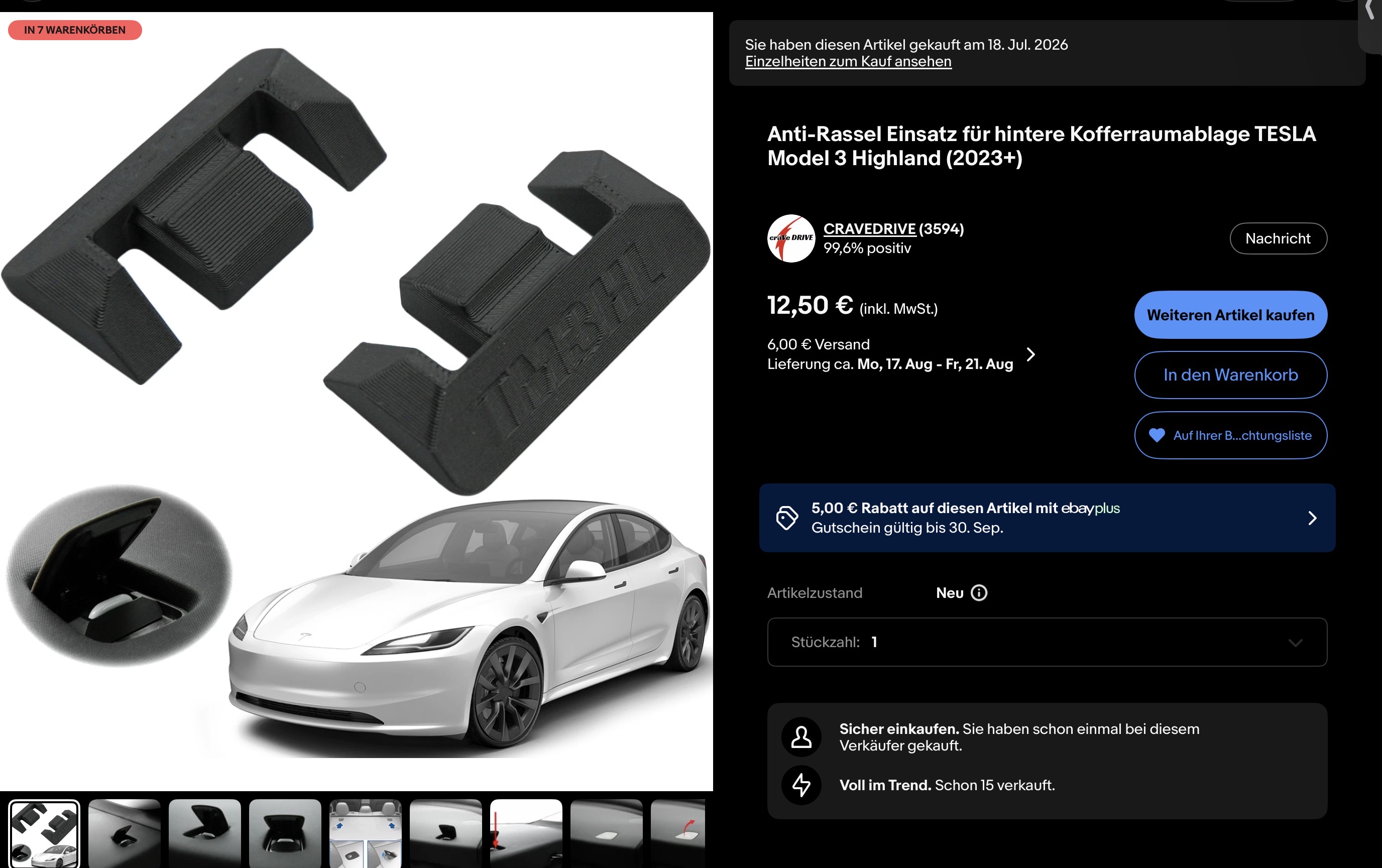

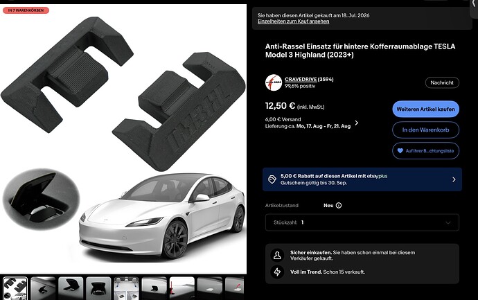

Servus - kann man mal versuchen = ebay
Habe ich bei mir drin und da klappert nix
Grüße
Interessant.
Evtl jemand hier die die passenden 3D Druckdaten hätte?
Also jeder kann ich widerlegen, bei mir klappert nix und ich höre auch sehr basslastig. :person_shrugging:
Vielleicht hab ich in der Hinsicht einfach Glück gehabt, dafür hab ich an anderer Stelle Probleme :sweat_smile:
