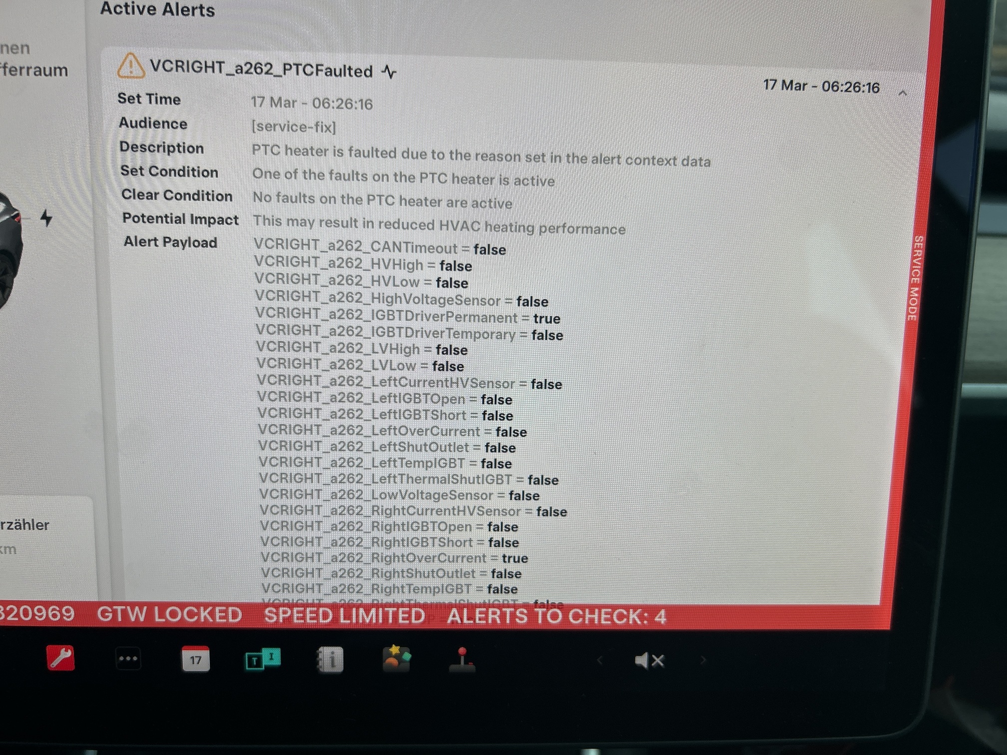

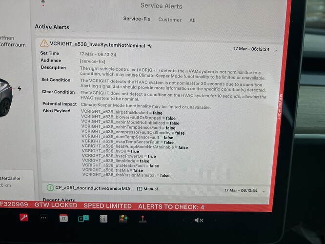

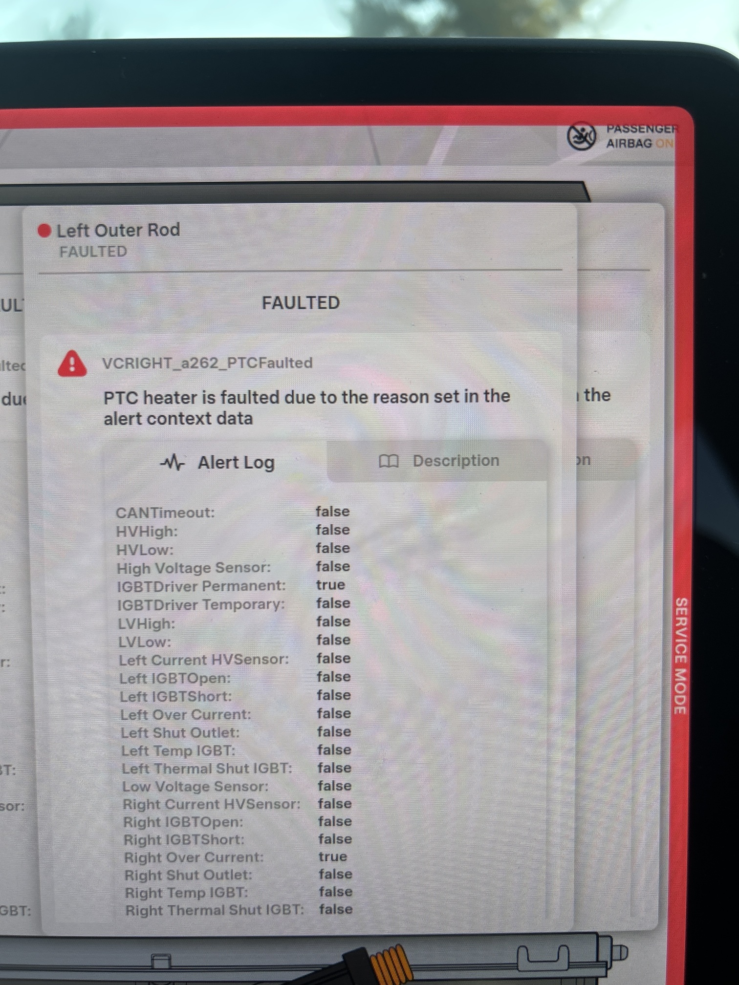

habe hier ein kleines Problem, meine Heizung funktioniert nicht mehr (wahrscheinlich PTC Heater defekt):disappointed_relieved:
VRIGHT_a262_PTCFaulted
VRIGHT_a538_hvacSytemNotNominal

Okay war heute bei. Service Center und haben gesagt PTC Heater defekt.
Kostet um die 1000-1200€, ärgerlich aber muss gemacht werden.

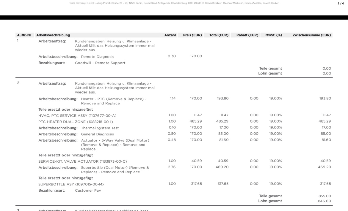

870€ Laut Kostenvoranschlag:

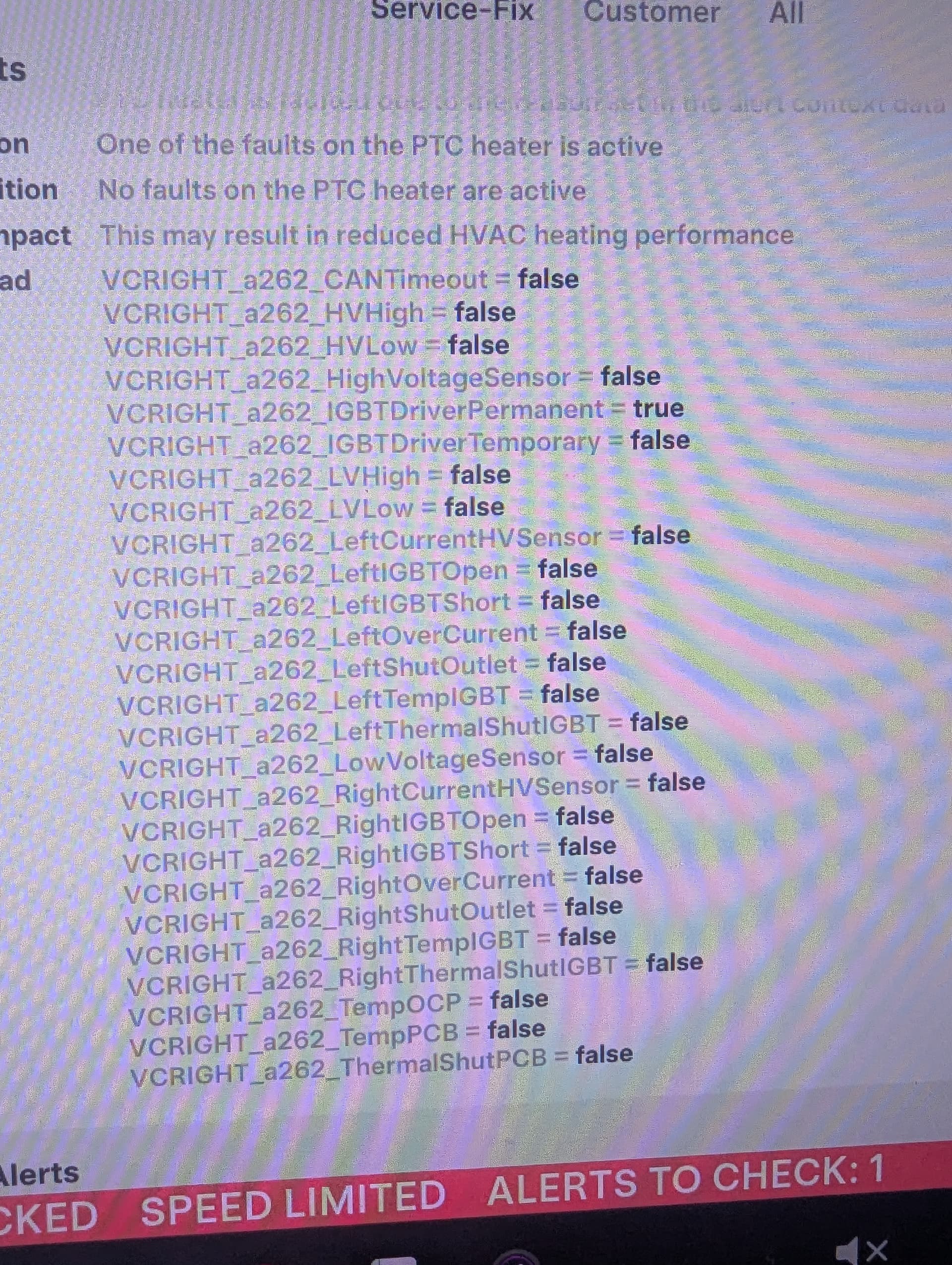

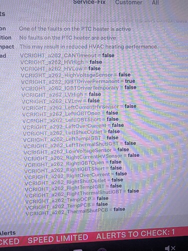

Hallo zusammen, ich habe ein ähnliches Problem, allerdings ist es bei mir kein Overcurrent.
Hat jemand eine Idee was das sein könnte?
Mein Tesla SEC möchte mir hier für 2000€ die Superbottle ersetzen obwohl der Fehler doch auf den Heater verweist. - Zwischenzeitlich habe ich erfahren, dass der erste Kostenvoranschlag nur von der KI generiert wird, daher nicht aussagekräftig.
Aber die Frage bleibt bestehen, hat jemand eine Idee, was meinen Fehlercode hervorruft?
Ich tendiere zwischen Heizelement oder die rechte Bodycontrollunit.
