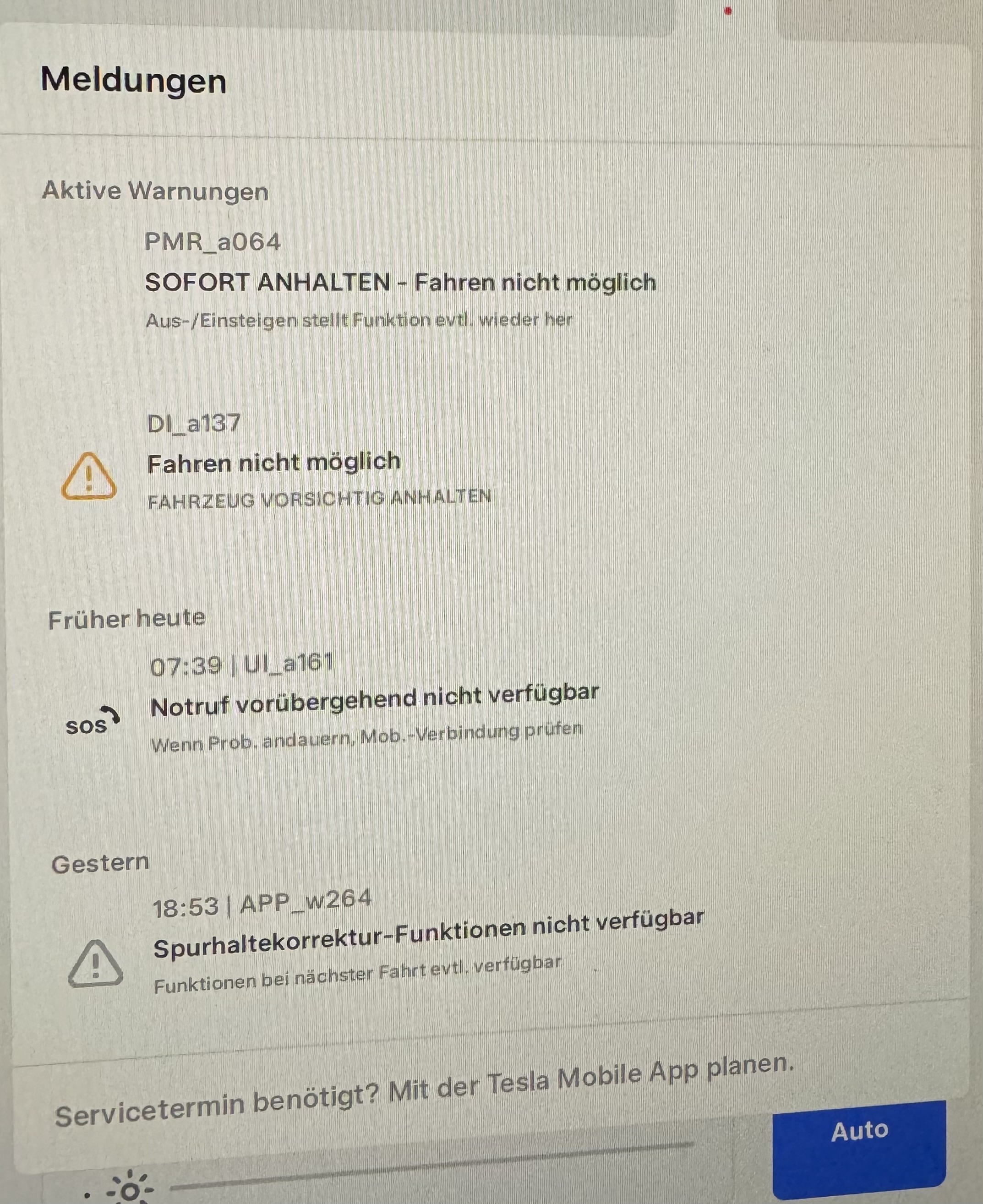

Tesla M3 2023 RWD - DI_a137 // Fahren nicht möglich
ich war gestern mit meinem Model 3 2023 auf einer 300km Tour unterwegs und konnte nach einem Ladevorgang am Supercharger plötzlich nicht mehr weiterfahren.
Auf dem Weg bis zum Supercharger war alles wie gewohnt und es gab keine Auffälligkeiten. Nach dem Ladevorgang ließ sich das Fahrzeug durchs Betätigen der Bremse starten, jedoch nicht mehr in D/N/R schalten.
Im Bildschirm erschien die Fehlermeldung: „Fahren nicht möglich“ - DI_a137

klingt nach Inverter… Normal sollte dir der Service einen Wagen zur Verfügung stellen. Ist ja, ganz klar ein Garantie Fall. Ist ein seltener Fehler und dummes Pech.

jo ich hatte genau das gleiche direkt nach dem Laden. Das Auto musste vom ADAC abgeschleppt werden und in die Tesla-Werkstatt nach Berlin Schönefeld. Da meiner 154.000 km runter hat nach 3 Jahren war das noch ein Garantiefall ( 8 Jahre oder bis zu 160.000km). Es musste bei mir auch gleich noch die Driveunit (Fahreinheit) getauscht werden, dies war aber auch ein Garantiefall zum Glück.
zusammengefasste Eckdaten:
Fehlermeldung dl_a137
Wechselrichter defekt
Tesla Model 3 (Heckantrieb)
154.000 km
Baujahr 12/21
Blöd, dass es dich auch getroffen hat. Aber immerhin greift die Garantie.
Die aktuelle Außentemperatur ist ja relativ ähnlich zu meinem Fall von letztem Jahr. Bist du vorher zügig unterwegs gewesen?
Ich war damals vor dem Laden am Supercharger ein kurzes Stück von geschätzt 3km mit 200-210 km/h unterwegs.
150 kmh bin ich circa gefahren durchgängig auf den letzten 100km bevor ich dann Laden war und dann diese Fehlermeldung kam. Ja ich hatte auch so 1-3 Grad Außentemperatur.
