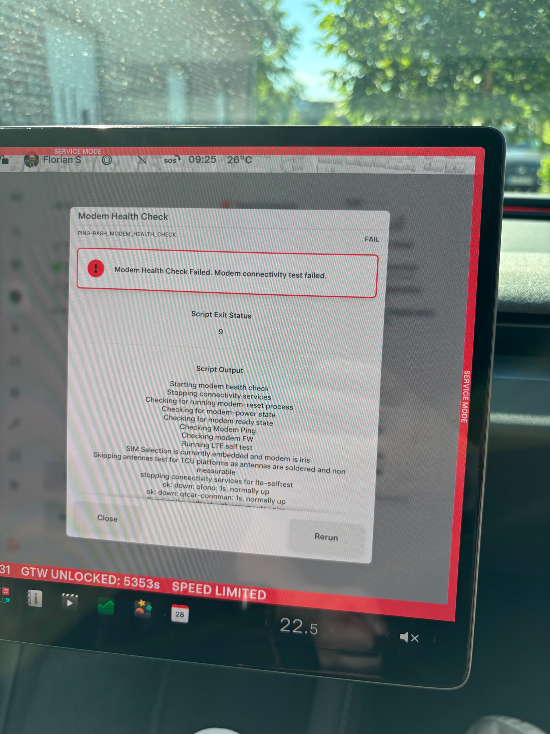

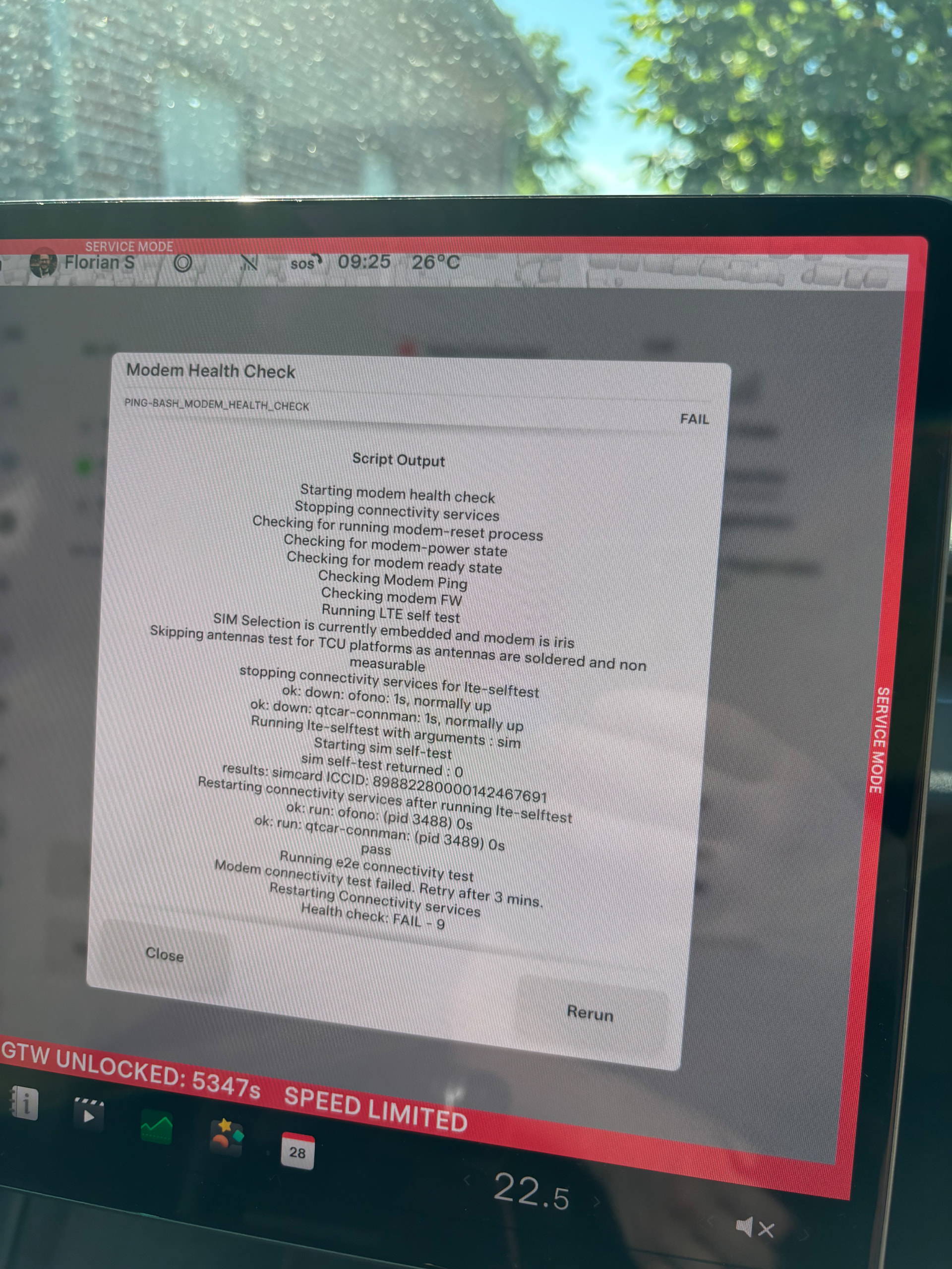

Wir hatten heute Morgen in Norddeutschland ordentlich Wetter. Seither zeigt unser Tesla im Display „Keine Verbindung“, scheint aber sonst erstmal zu funktionieren.
Aber mit der App kann ich mich seit 2h nicht mehr verbinden. Also gehe ich davon aus das der Fehler sein 2h besteht.
Irgendeine Idee was ich da tun kann? Soft Reset (Beide Scrollräder gedrückt halten bis Display schwarz), hat nichts gebracht.
Gruß & Dank

Hier bei mir im Raum Stuttgart Böblingen geht es auch nicht. Auto hat keine Verbindung. Um 830 Uhr gesehen bis jetzt. Scheint ein generelles Problem außerhalb von Auto zu sein
hier im Saarland eben auf dem Weg zum Bäcker auch festgestellt. Wenn es ein generelles Problem ist, lässt mich das zumindest hoffen, dass es kein Hardwareproblem in meinem Fahrzeug ist.
