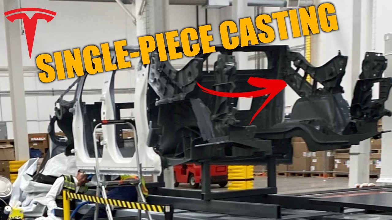

Zumindest das Casting sieht schon Mal sehr steif aus.
Und ist hinten offen für eine mögliche verwindung.

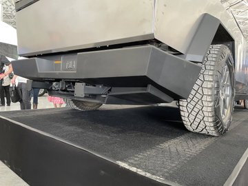

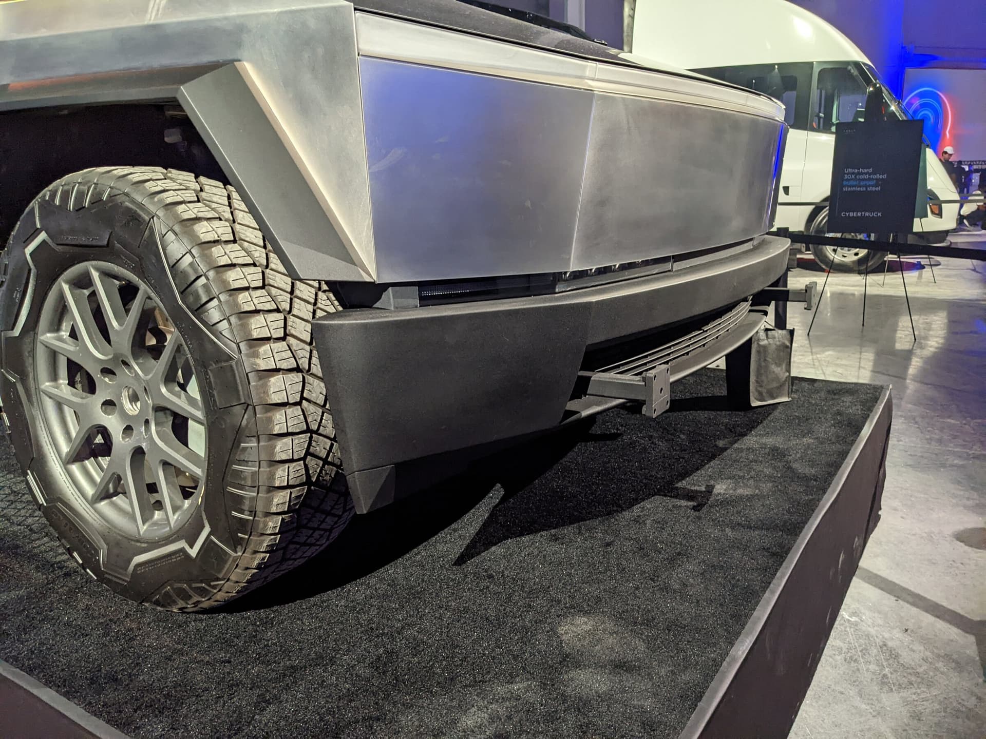

Is ja auch ne Frage was man damit macht. Ich stell mir jetzt die Installation einer Schneepflugaufnahme bei ner selbsttragenden Karosse schwierig vor. Oder anderes Arbeitsgerät.
An solche Montage Punkte scheint Tesla auf jeden Fall gedacht zu haben:

Kurzes Video von Sandy Munro zum letzten Foto das aufgetaucht ist mit den Castings:
