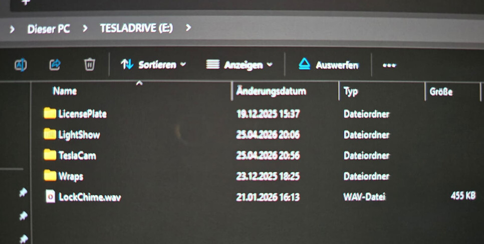

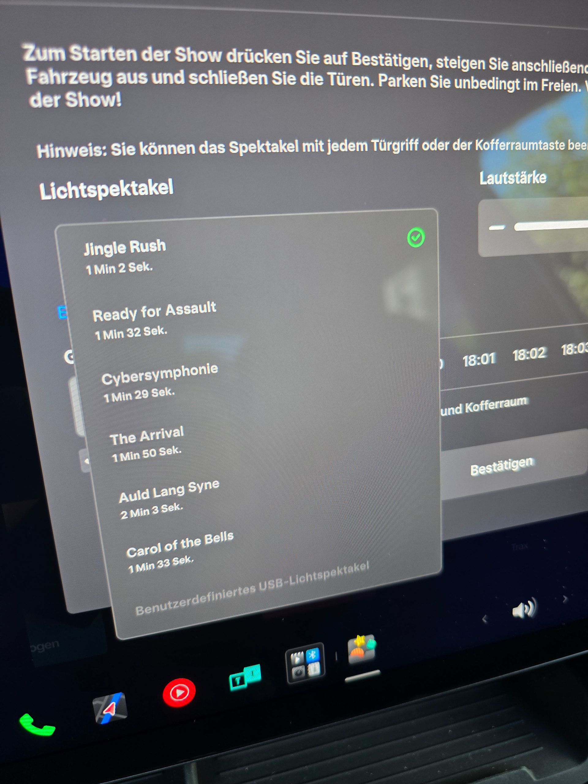

eventuell kann mir jemand helfen. Ich versuche aktuell auf meinem Juniper eigene Lightshows zum laufen zu bekommen. Nur leider zeigt mir mein Tesla weder in der Handy App noch im Tesla selbst die Lightshows als Verfügbar an.
Ich nutze den Original Tesla Stick wo auch mein Custom Locksound, Grafiken usw drauf sind diese Funktionieren auch.
Für die Custom Tesla Lightshows soll ja ein Ordner erstellt werden der sich LightShow nennt. Und in diesen Ordner sollen die Dateien rein. Das habe ich gemacht trotzdem sieht der Tesla die Lightshows nicht.

Du hast den Ordner “LightShow” in der Tesladrive Partition
Du brauchst eine eigene Lightshow Partition auf dem Stick

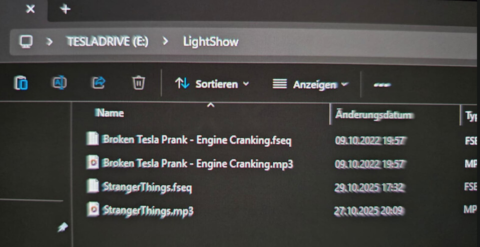

Also hab jetzt den Tesla USB Stick die Partition gelöscht und neu erstellt nur etwas kleiner damit ich noch Platz für die zweite Partition habe. Die erste habe ich mit exfat formatiert und die Ursprungsordner drauf geschoben Tesla erkennt ihn und zeigt mir die alten Videos vom wächter. Die zweite Partition könnte ich als fat32 formatieren ca 4gb und habe diese TESLASHOW genannt und die beiden Shows einfach ins root geschoben.
Oder muss auf der Partition nochmal ein Order TESLASHOW erstellt werden wo die drin liegen ? Weil anzeigen tut der Tesla die immer noch nicht

Geht jetzt Danke allen
Was war die Lösung?
auf der Partition nochmal einen Ordner zu erstellen mit dem Namen LightShow und dort alles reinzulegen
